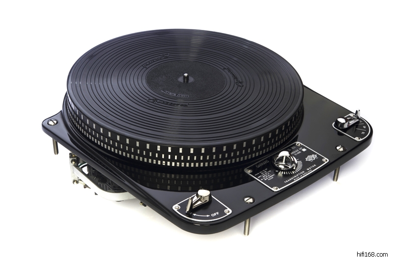

我喜欢的301。 是英国CTC公司新做的。确实漂亮,就是不知道和原厂的比到底性能如何?不知道国内有朋友买过没有?有的可以介绍一下哦。

回复 53# ADWS 的帖子
光看几张图很难判别好坏,我觉得:一要看看机芯状况和成色,二要看看价格。如果是国外卖家,连架子一起运费不便宜的。
