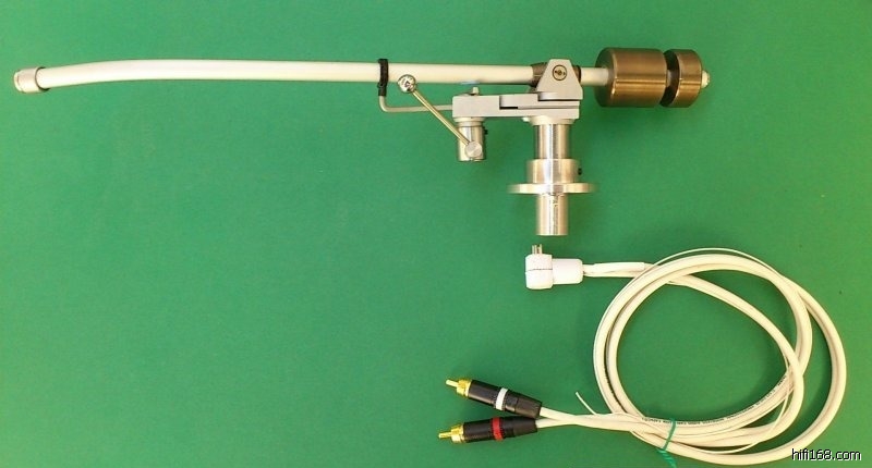

有这种玩法,将唱臂安装在底座上,适合使用12寸唱臂的,如高度风RMG309。

197#
这个高度风309如何?
最后编辑ADWS 最后编辑于 2014-02-28 18:22:42
198#
这是309吗?
199#
应该是改装的吧
200#
回复 194# 天藏 的帖子
如EMT装双臂,见过有安装架子上加安装板的
但我还是在盘面上直接加延长板安装RMG309
