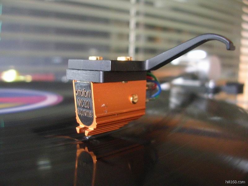

重新给decca唱头换了块亚克力臂板,哈哈,又是一番天地
jpg(2014/3/25 18:12:03 上传)
26#
唱臂板对声音影响还是比较大的,压克力板比木板分析力更好一点,声音也更偏刚性一点

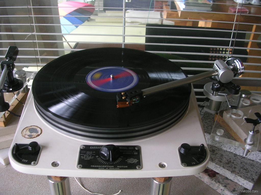

帮朋友买了一个莲的唱臂,今天到了,接上听听效果,哈哈,莲的东西确实不错,饱满细腻润泽。。。
29#
看来301搭配现代唱臂唱头没啥不妥

30#
原帖由 ADWS 于 2014-3-28 14:29:00 发表
古董盘搭配现代臂是没有什么不妥,ittok唱臂价格也不便宜,接近万元了
没这么贵,我这个到手5k多,现在品相好的大概也就这个价
