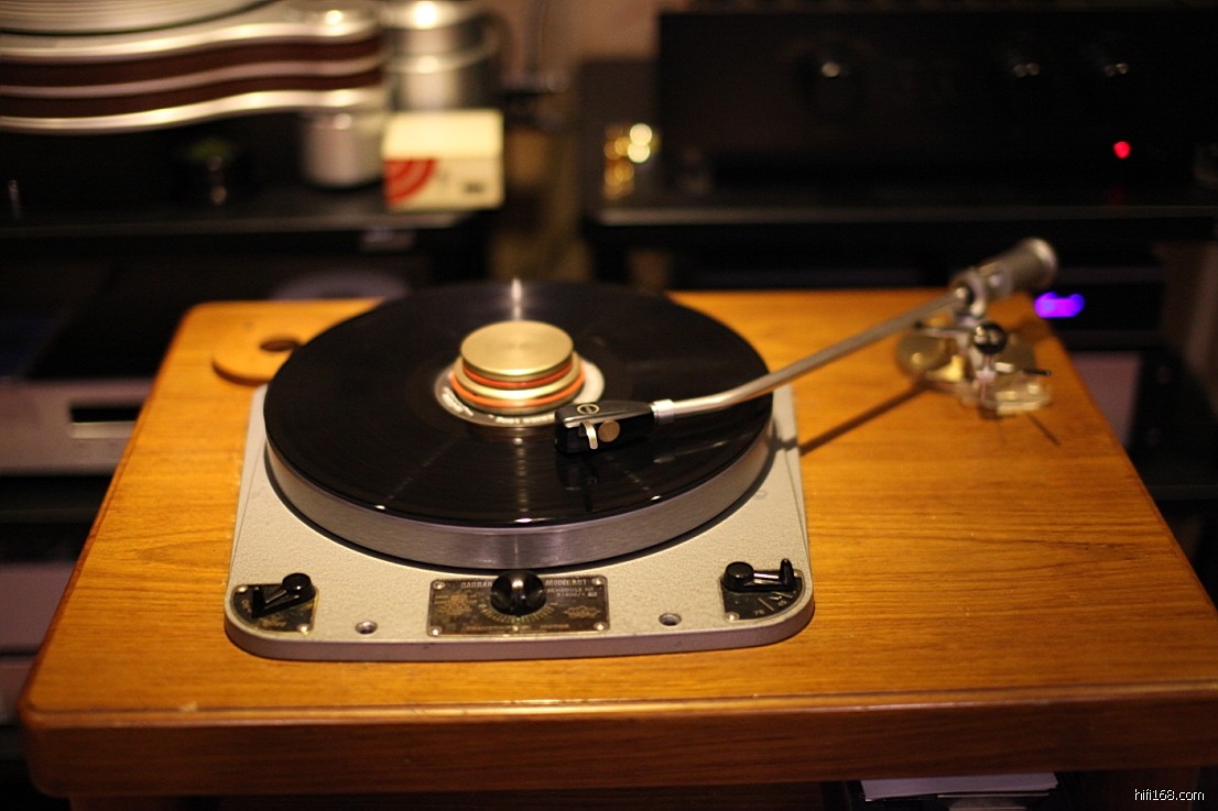

轰轰声主要是主轴下部的面摩擦所致,更换底座为滚珠轴承后解决即可。同时更换了惰轮和其它一些小附件,简单处理了一下,现在很好听,声音厚润扎实,解析力,层次感都不错。
总之301是个很值得玩的机器,用309的臂加SPU的头声音非常模拟,不知道用EMT的头会怎么样,有机会尝试一下。
原帖由 时光车间 于 2014-4-2 23:21:00 发表
配件老化失效?机械部分未全面清理?
应该是主轴下部老化所致,其它部分我看了一下,主要是惰轮老化变硬,换了个全新的惰轮。

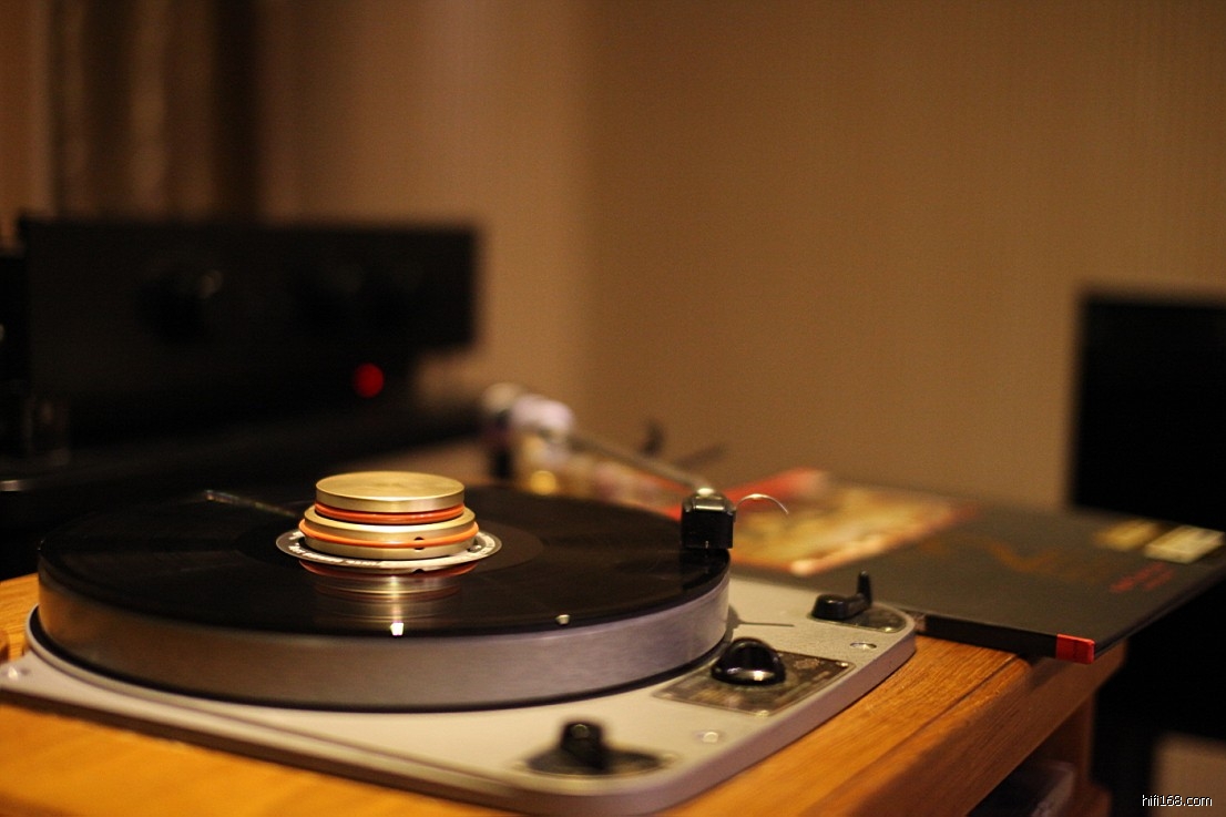

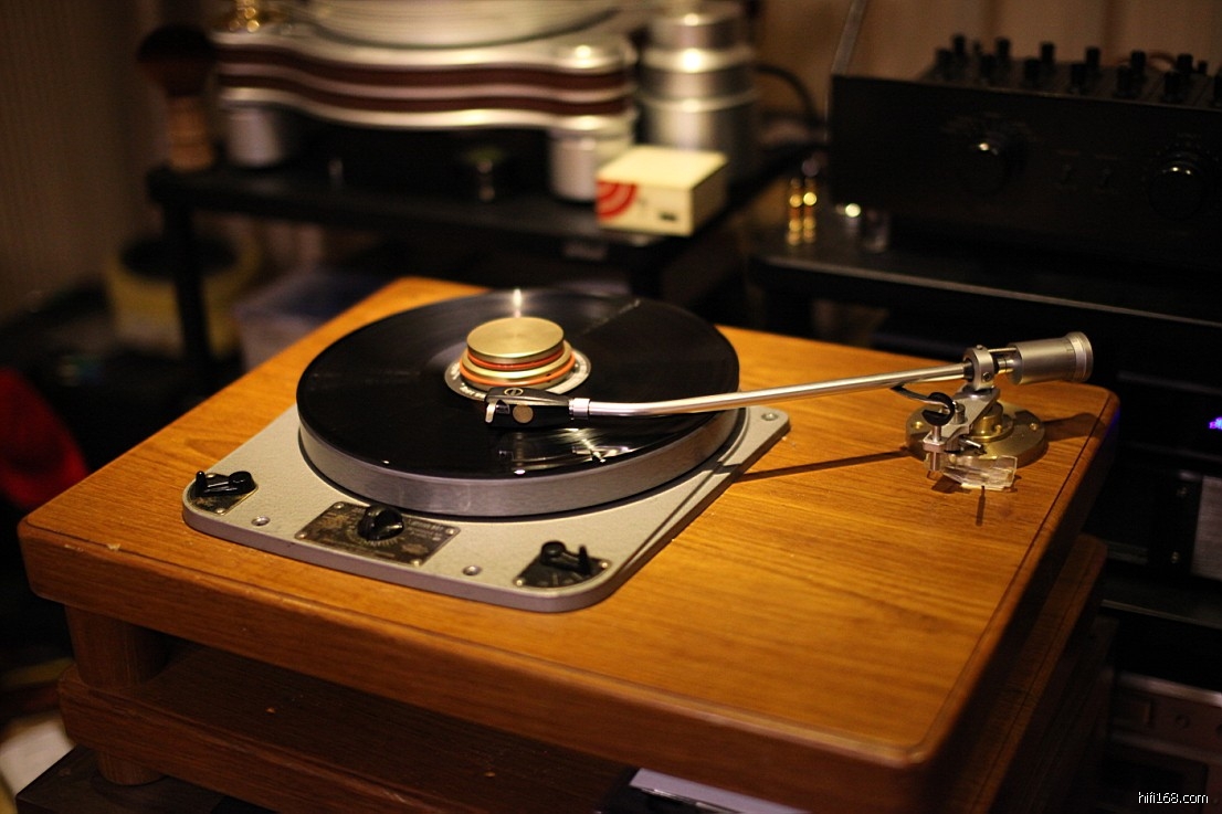

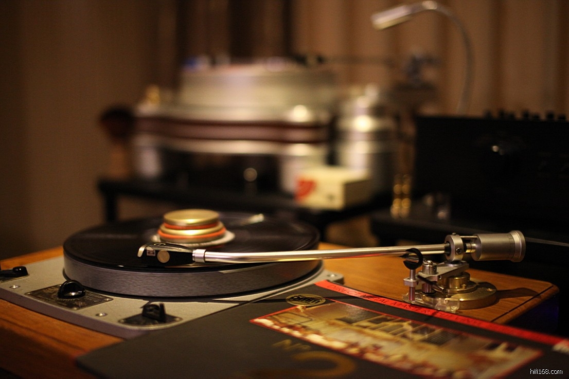

重新拍了几张照片看看。。。。
16#
再来几张
17#
