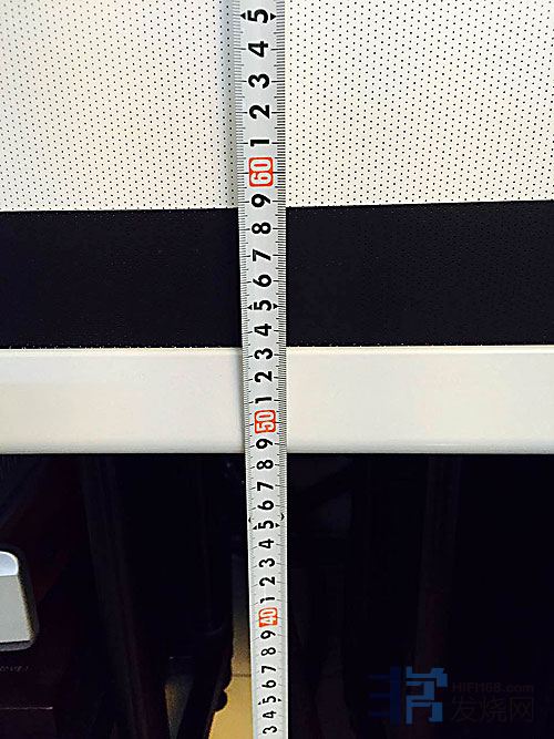

家庭影院的学问同样非常多,业务不精就要交学费。
例如我的投影幕,我在订制的时候已经一再要求要低,但限于时间、认识不足,没有坚持,现在我的120寸投影幕的画面离地60厘米,看久了脖子会稍累,按常规,120寸的画面最好离地30CM。
(72.45 K)
2017/3/6 17:14:01
通过等式,我们用如今常用的92 寸投影幕作为案例,计算得出其下边缘(不含边框)离地高度= 105 -投影幕高度114÷2 = 48cm,以此类推,96 寸、100 寸、106 寸、119 寸投影幕下边缘离地高度分别是45cm、43cm、39cm、31cm。
这就是我梦想的高度。
eric 最后编辑于 2017-03-06 17:14:01
