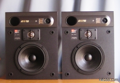

我的第一对JBL箱子其实是这么个小玩意儿--J316PRO。单元和4206一样,虽然低频只到70HZ,但在小功率胆机的推动下声音非常好听,虽然外观不起眼,但时常听得我心里软软的。上海有位JBL大烧用了9500依然将J316留在了身边,估计和我有类似的感受。箱子有些冷门,适合初烧玩玩,低投入高回报。
