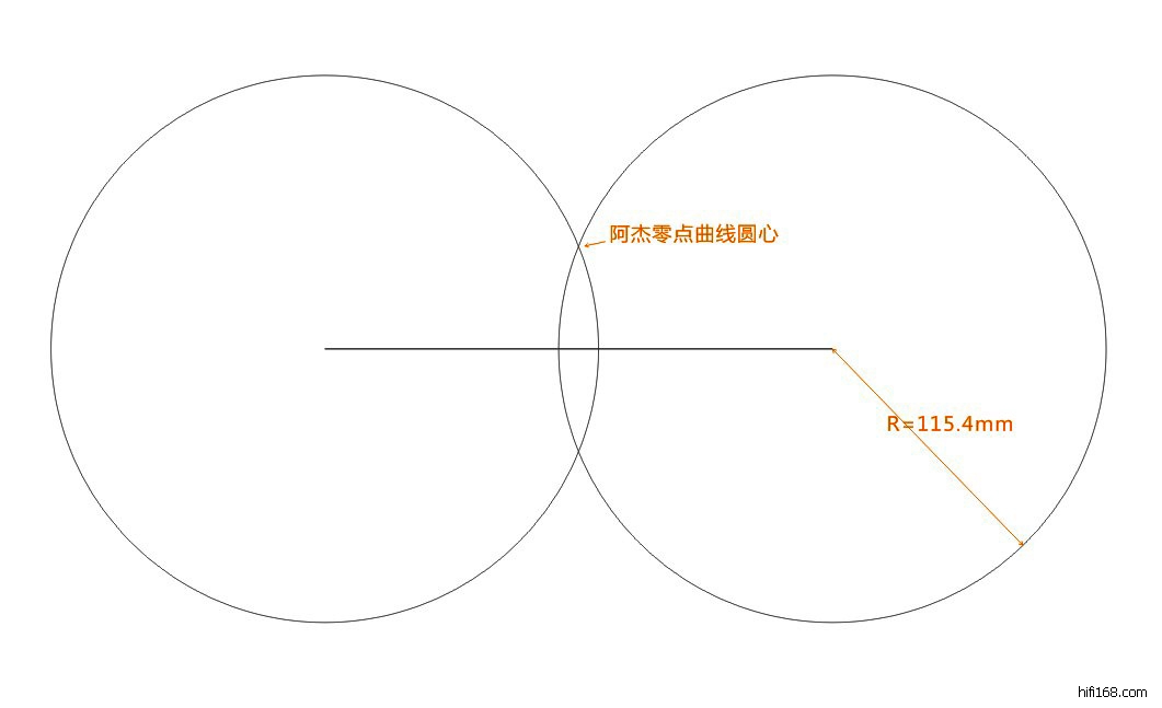

我来说明一下“阿杰零点曲线”的画法吧,不然一直会口水飞溅。
还是以JELCO SA-750D这只唱臂为例,臂的参数如下:
有效臂长(EL)=229mm,轴间距(SP)=214mm, 超距(OH)=15mm, 补偿角(θ)=22度
1. 先画一条轴距长度的直线
2. 计算阿杰零点曲线的半径
计算公式: Rz = SP/(2*SIN(90-θ))
把上面 SA-750D臂的参数代入:
Rz = 214 / (2*SIN(90-22)) = 115.4 (mm)

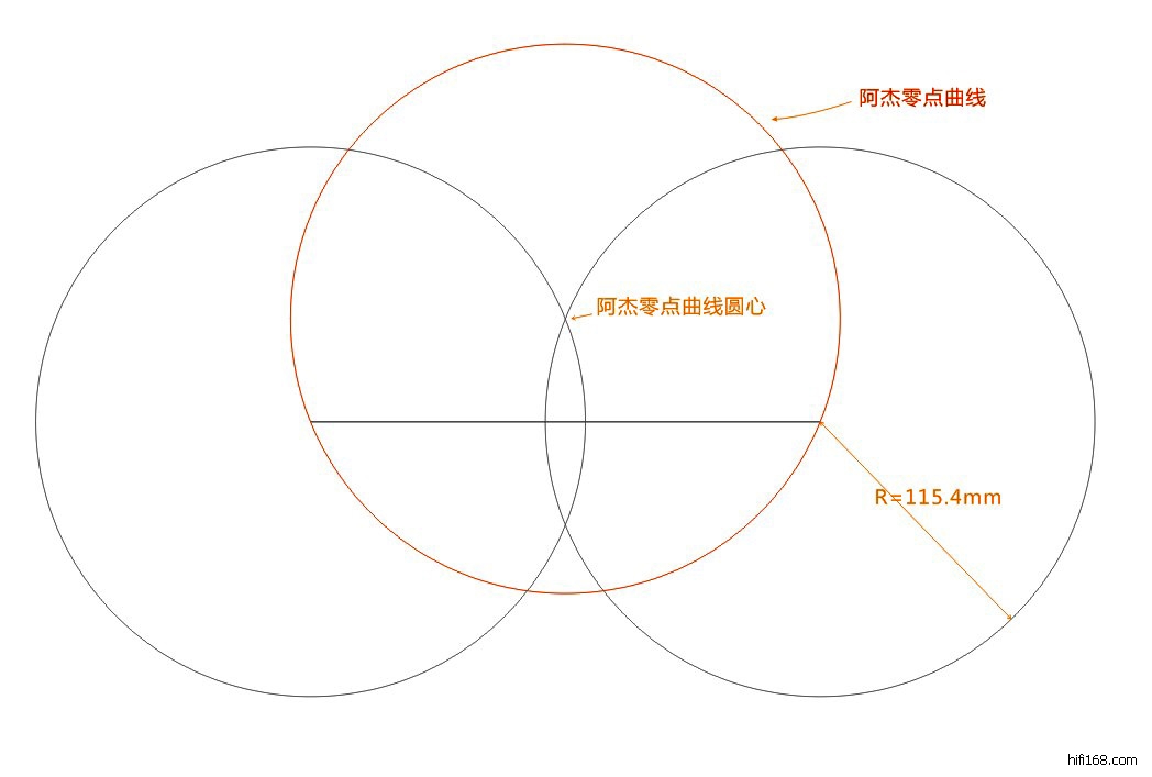

3. 以上面所画直线的两个端点为圆心,Rz为半径画两个圆。这个动作是找出阿杰零点曲线的圆心。
4. 找到圆心和半径Rz, 现在可以把阿杰零点曲线画出来:

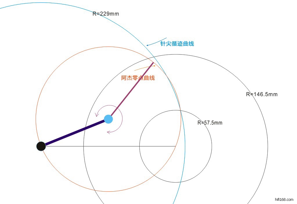

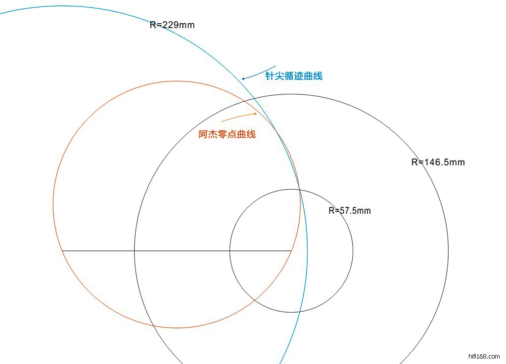

5. 把无关的圆去掉,再用有效臂长EL为半径,以轴距线的左端为圆心画个圆代表针尖的循迹曲线。额外再画两个代表黑胶音轨有效范围的圆。OK, 搞定!
6. 好了, 学会的站起来给阿杰鼓掌,.........吧啦吧啦吧啦吧啦............

由阿杰零点曲线想到的一种零循迹误差支点臂设计方案:
阿杰,赶紧去申请专利吧,,,迟了恐生变啊!!
www.jasmineaudio.net

1189#
尼个设计不行,不能维持补偿角恒定
1190#
这个设计不行,不能维持补偿角恒定
