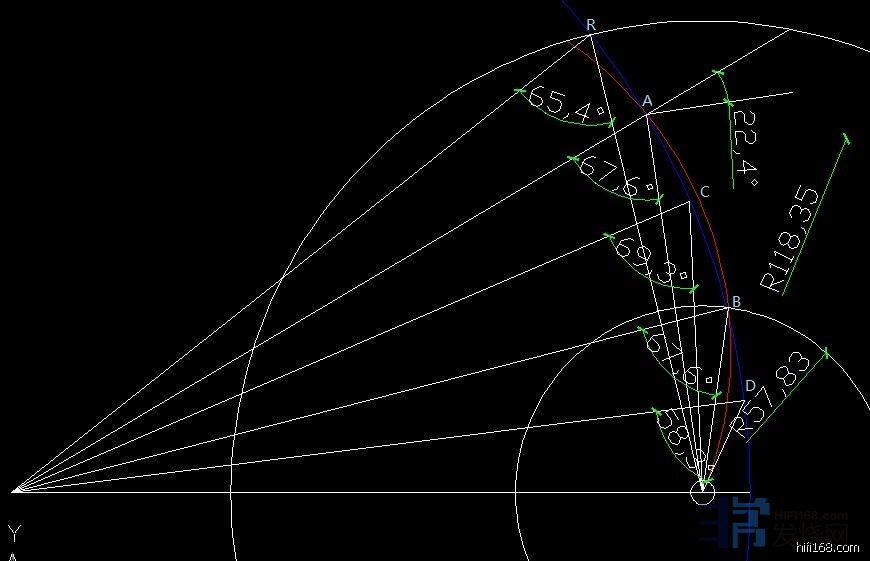

这里我本着相互交流,共同提高的目的。我可以告诉阿杰,思路基本正确,下去再纠正纠正再拿上来。
redsox 发表于 2014/5/10 2:34:00
对于超距和侧滑,相信一条简单的泰勒斯定理就可以解释清楚了,搞得这么复杂的确太夸张了。
既然你现在认同了泰勒斯定理,那就可以对前面的观点下结论了。
支点臂在唱片寻迹的过程中,只有在有效长度大于轴距时运行,才能使水平寻迹角的变化误差减少,俗称超距运行。
这在以轴距为弦、以90度减补偿角为圆周角画出的圆弧(也就是前文中的红线)来比较中可以得到验证。
因为该圆弧上所有的点都是轴距对应的圆周角,并且都等于90减补偿角,加上补偿角的话对转轴心构成了90度直角。
也就是说只要针尖落在红线圆弧上,针杆都处于切线,而且寻迹角度变化为零。
又因为是超距运行,切线方向的牵引力与唱臂轴心的反作用力形成了向心的合力,这个就是唱臂的向心侧滑力。
实际使用时,为了使唱头、唱臂在寻迹的过程中更稳定地移动,就必须加上一个向外的作用力来抵消向心力,这个就叫做唱臂的抗侧滑装置。

明白了90度减补偿角这条红线之后,实际操作时该怎么运用呢?以下图为例,红线是90减补偿角的弧线,蓝线是唱针寻迹线,最完美的就是让这两条线重合。
但从物理上来看,两条不同直径的弧线是无法完全重合的。
退而求次,就是要在唱片信息记录范围内,使这两条圆弧尽量接近,自然也明白了两条弧线的两个交叉点就是经常使用的外零点和内零点。
细心的朋友马上就会发现,内零点之后已经没有信息坑纹,再准确都已毫无意义了,还徒增了最外圈的误差失真。
直观就是这条红线的伟大之处!!!
要使内零点外移,手段有两个。
1.减少轴距增加超距。(有效长度等于轴距加超距)
超距太大的话,侧滑力就会增加,会带来负面效应。
超距一般在13至15毫米范围内较理想。
2.改变补偿角度。
唱臂补偿角可以改变的话,这个是最理想的方法了。
最后编辑阿杰 最后编辑于 2017-10-05 19:58:56
