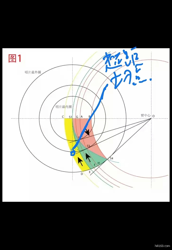

无论有效长度是多少,总有一条相应的循迹角度变化为零的标准圆弧。
懂得这条设计圆弧,就可以马上比较唱针在实际循迹中其循迹角误差变化范围,是否还存在着优化的空间。
这样直观的图示,总比瞎猜那个A、B点较为适合其有效长度来得直观吧?

人家既然不会调整,哪牛兄就顺便更负责地帮他指出 S2、S3、S4 三点是处什么距状态了。
原帖由 redsox 于 2014-4-20 21:45:00 发表
图是对的。针尖落在黄色区域全部为超距。如果你是在讲在黄色区域应是超距,你也是对的。
你以为老牛真是这么容易可忽悠到的么!错啦。
图中的黄色区没有画错。但你说:“ 针尖落在黄色区域全部为超距。” 这就大错特错。所以,老牛说你不会调整也是没说错的!呵呵

是的。在理论上来说,这个侧滑力的每一点都是和音轨成90度的正切。这图在概念上和作法上都是正确的。如果你从图的精确程度来说事,那你就太低下了。你的图非常粗糙,但我从未就此来说事。
下面我对侧滑力的静态曲线作一图,以帮助大家明白我在讲什么。实际上,我已对Real兄说了。他是明白的。
在这侧滑力静态曲线上,侧滑力为零,同时,其每点上循轨误差为零。

你这太差劲了吧!自己不画,我画出又说不是。我的图和天藏兄的图有什么区别?他用的是切点线,我用的是静态曲线。两者是一样的。你讲讲看?你的问题是
你的曲线上每一点是否都是正切,即90度切点。
我这里回答了你没有?为了省去无谓的争论,我不厌其烦地把每个正切点都标出90度。你还要这样讲,这不是撒无赖吗!
