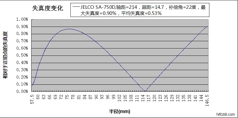

556#
原帖由 阿杰 于 2014-4-22 21:09:00 发表
补偿角变化就等于红线变化呀。
设计图是我diy唱臂时出钱找大师帮我设计的,这个图就当送给我的,并没有告诉我是如何设计的,也不希望我公开。
我想请问一下:你的这个图究竟想表达的意思是唱针沿蓝线还是红线播放唱片,既然你不愿意上传原始cad图,本想用图说话,我只有晚点画一个图来给大家看,但我现在就可以负责任的告诉你:这两条线要想达到寻迹角度误差在1.5度内,根本不可能

558#
原帖由 阿杰 于 2014-4-22 21:50:00 发表
我真的没有原始cad图。
而且我的图就在这里了,你自己量一量不就清楚了吗。
况且天藏兄还有误差更小的图哦。
回头晚点我会画出你这个图并标注出角度,以我以前自己寻找最佳超距及补偿角的经验来看,一般9寸唱臂的寻迹误差最小可以做到2.5度左右,12寸臂可以做到1.5~1.8左右,所以我比较质疑你这图是否真实
559#
我真的没有原始cad图。
况且天藏兄还有误差更小的图哦。
刚才说的话太急咯,有错误,把最大失真度,看作平均失真度了。经过计算,还是阿杰的参数最优啊!

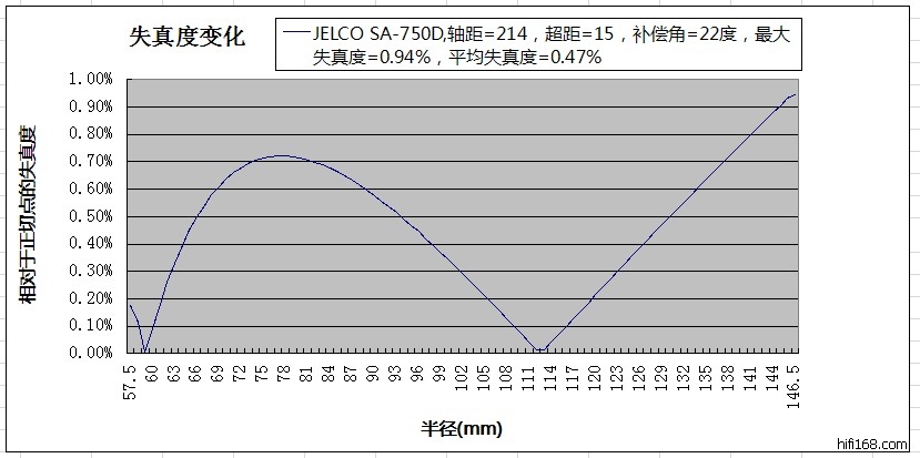

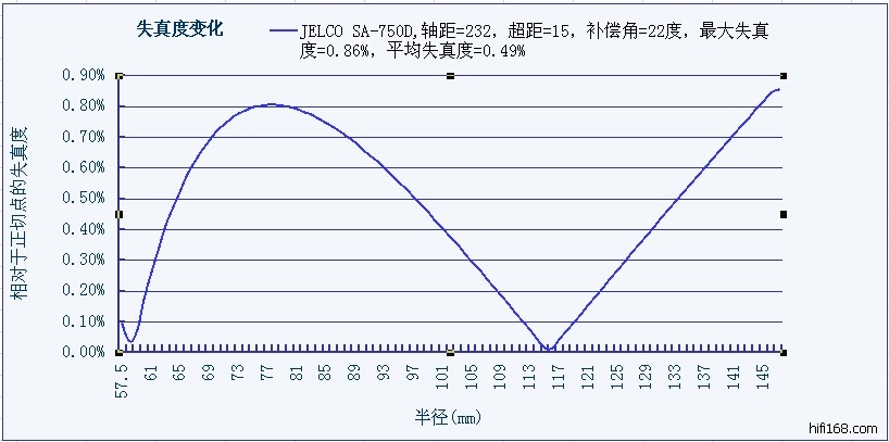

560#
原帖由 天藏 于 2014-4-22 22:10:00 发表
我真的没有原始cad图。
况且天藏兄还有误差更小的图哦。
[attach
天藏同学这个软件貌似不错哈
