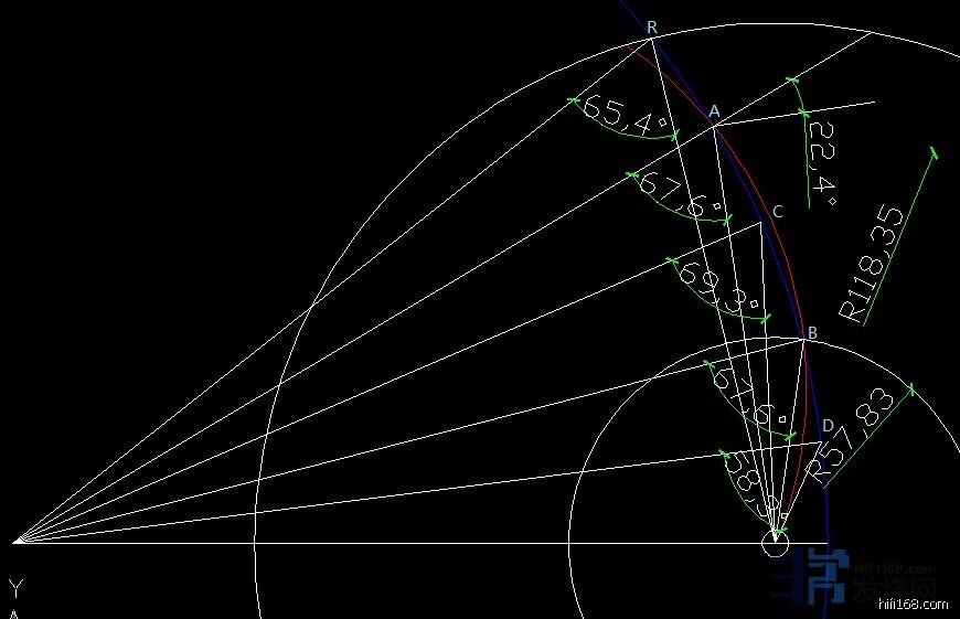

原帖由 Real 于 2014-4-24 20:54:00 发表
蓝线如何迫近的事情(优化)
其实挺复杂 的,例如,要计算两条曲线间的面积最小...当然若只是针对某点的优化,就比较简单了..
倾谈音响 品味音乐 www.hiendlife.com,极品人生.
702#
回复 701# consequence 的帖子
(双优化)??
703#
"双优化" 是什么意思啊?
704#
红与蓝互优化,300元能解决这问题吗??
705#
蓝线如何迫近(红线)的事情(双优化)
两个变量是更复杂的了!!!
最简单的就是增加最大有效长度。
706#
原帖由 Real 于 2014-4-24 21:02:00 发表
就是在你的唱臂的最大有效长度来优化。
707#
回复 705# 阿杰 的帖子
肯定的
(有时也会考虑到轻盈生动的问题,不然我会用14寸)
708#
"红与蓝互优化"--是一个必然的过程,也就是数学上说的迭代算法,简单地说 ,就是先有红线,然后产生蓝线,若不符合最终要求,需要调整唱臂支点,这时产生新的红线,再对比和调整蓝线,如此不断循环,直到结果最佳(例如,红线与蓝线间的面积最小),这时可以确定基于某个标准的蓝线(最优)。
709#

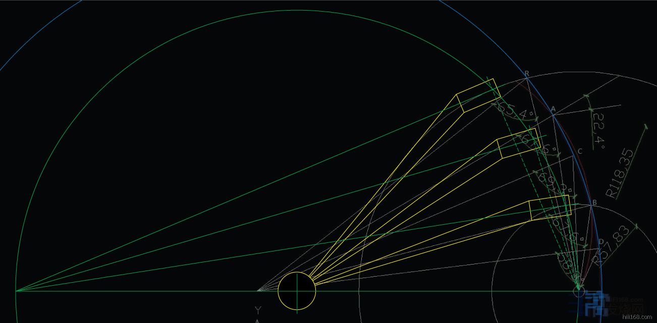

有点复杂。不同的条件下,有不同的红线和实际运行线,关键的问题是如何找到两条线最接近的参数。
710#
我的唱臂超距设计图就是只给出最大有效长度,并要求内圈优化而设计出来的。
