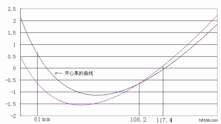

原帖由 无难 于 2014-4-25 10:06:00 发表
其实不用想得很复杂,楼主提出的调整方案说白了只是众多方案之一,是否合用看大家自己多实验实验就好了。
非常赞同这些说法。比如很多唱片的最后一音符都在60多毫米甚至70多毫米处。那我们就可以把第一零点设在离圆心更远点,使误差更小。下图的第一零点是65.5毫米,臂长还是229毫米,超距是17.95。很明显,大部分区域的误差都减小,只有不到10毫米的区域捎大了些。其实调整的精度比这些理论值更不容易保证。
