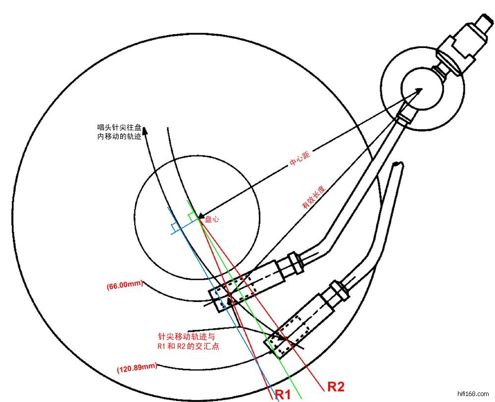

原帖由 Real 于 2014-4-17 20:04:00 发表
原帖由 阿杰 于 2014-4-17 20:00:00 发表
那行,大家觉得如何标注这个点?
反正问题的关键是切线的方向,并不在这里。
真画出超距=0时,任何点都相切
你自己画出来试试。

回复 70# 阿杰 的帖子
可以,只有您自己和超想象的人才明白
1最直观按32 #的视频调好0超距在光面碟试
后+-再试
2先画对画出0超距图
再画+-图
问题是:你开始画错了00超距图

我没用CAD很多年的了,不会画
画B点移到蓝色园穿过唱片中点就OK

都说过让大家不要套用圆弧来解释。
麻烦每个圆都套用我的注解来标出切点,然后用弧线将他们连接,就会发现是过轴心的了。

原帖由 阿杰 于 2014-4-17 20:39:00 发表
都说过让大家不要套用圆弧来解释。
如果是这样32视频否决你所有理论

那个视频是我出点子让他做的,你把所有的落针点用我的观点去套用他的切线状态,就会明白的了。

由于那个视频是非正常使用状态,大家要从另一个角度去分析。

回复 78# 阿杰 的帖子
否定视频:视频1作假2特定条件
这是无法视而不见的
