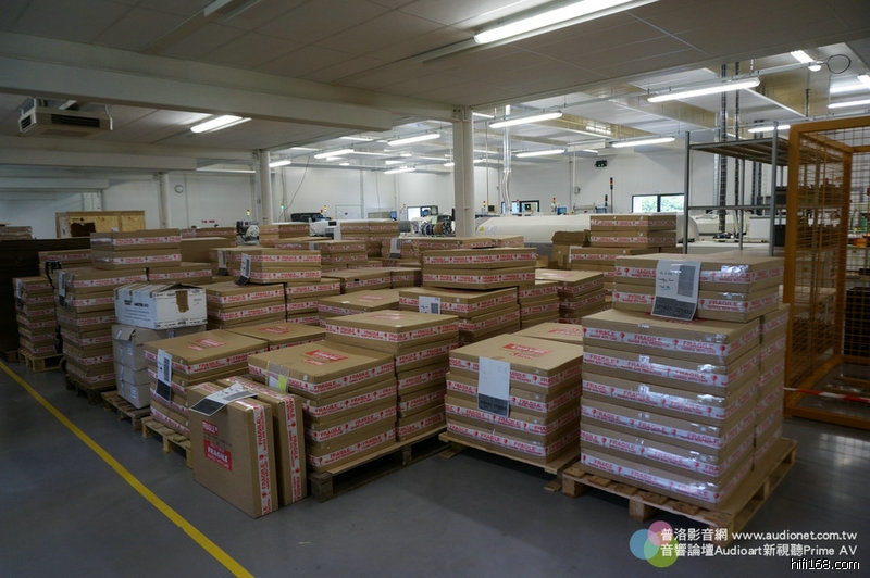

廠長先帶我們去看Devialet的成品,這裡也是發貨中心,巴黎的Devialet會通知廠方,那個地方要多少部,由廠方直接代為發貨。
(209.99 K)
2014/7/1 15:08:17
連搭配的Atohm喇叭也在這裡發貨。

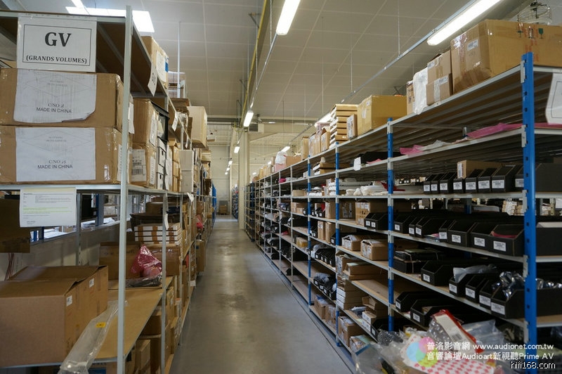

這裡存放的都是Devialet要用到的各式零組件。

架子上的都是Devialet的備料

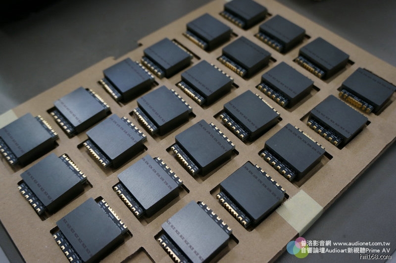

(230.19 K)
2014/7/1 15:12:35
(199.40 K)
2014/7/1 15:12:35

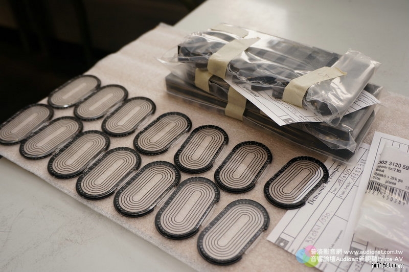

這塊「豆乾」是電源重要的元件,上圖是正面,下圖是背面。
醇音 最后编辑于 2014-07-01 15:14:07

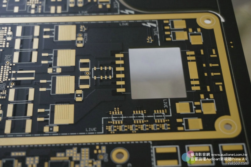

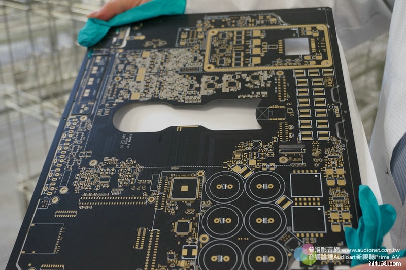

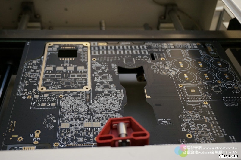

這些SMD表面黏著元件都是為Devialet準備的,最小的元件尺寸只有0.5mm。這麼小?單位沒寫錯嗎?沒寫錯,就是這麼小。
(291.47 K)
2014/7/1 15:15:58

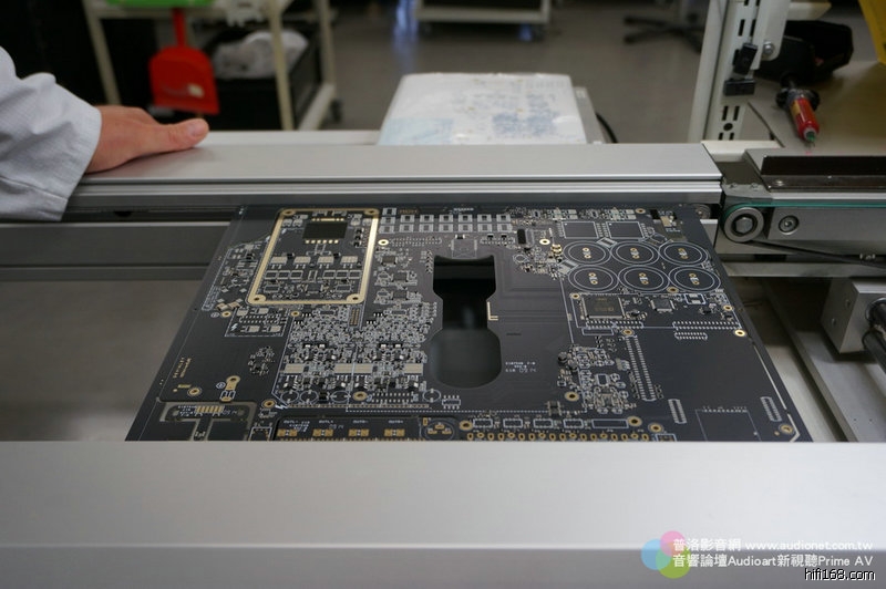

這就是Devialet的印刷電路板。
(218.85 K)
2014/7/1 15:15:58
圖中就是電源部分,那個四方空白處就是要安置前文所說的「豆乾」。

這是什麼?烤箱。廠長說每片Devialet的印刷電路板在上機台印上元件前,都要在前一天放入這個烤箱烤,溫度設定在34度。為什麼要這樣做呢?廠長說這樣在印上焊錫膏時品質會比較均勻。
(153.78 K)
2014/7/1 15:26:04
就是這個烤爐。那些綠色單據是烤箱中印刷電路板的編號,這些編號一直跟著,便於日後維修追蹤。

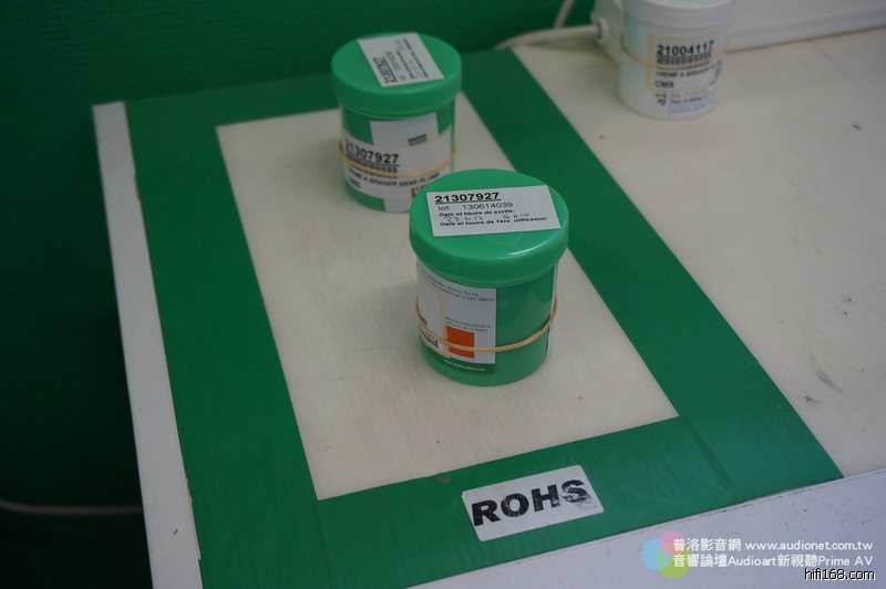

另外一個冰箱裡存放著這些焊錫。什麼?連焊錫都要這樣保存?冰火九重天嗎?
(150.71 K)
2014/7/1 15:30:09
無鉛焊錫。

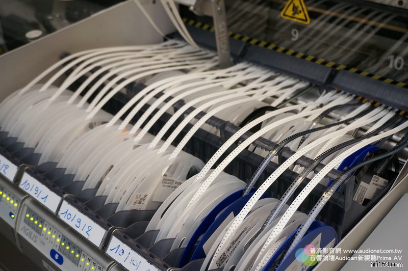

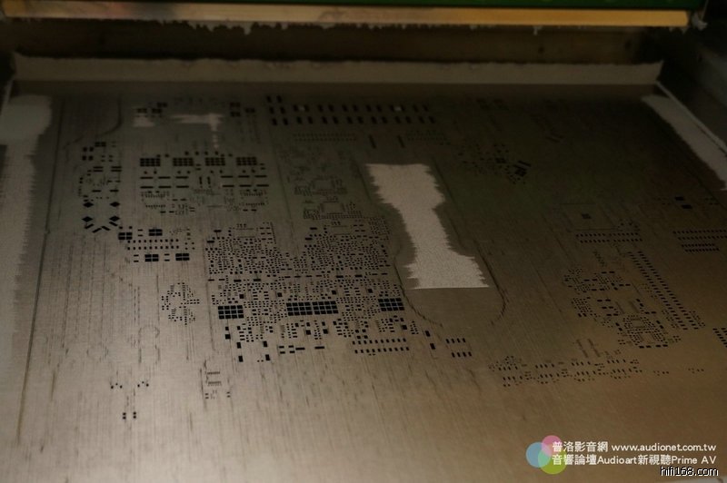

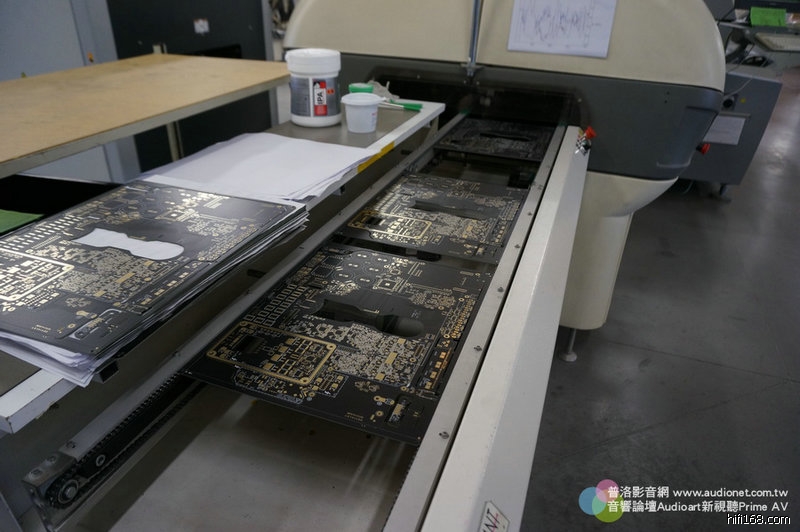

Devialet的印刷線路板正慢慢的送進自動機器裡印上一層錫膏,準備要放上各種零件。
(184.79 K)
2014/7/1 15:32:38

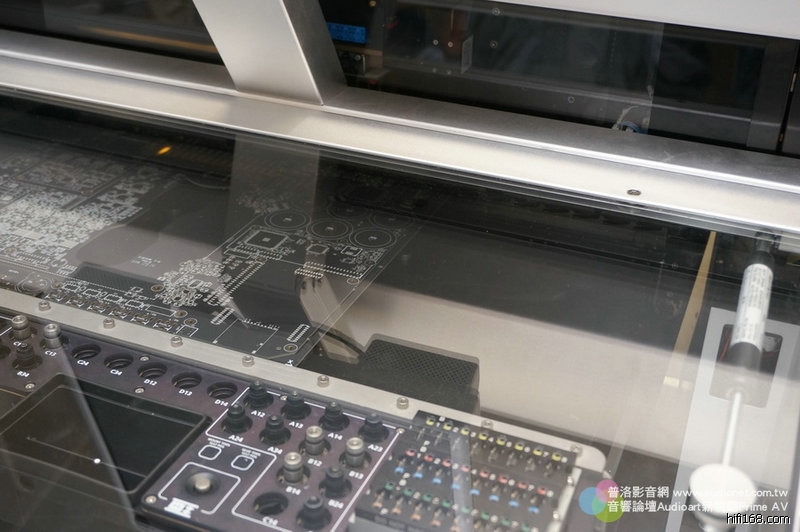

機器裡面已經有一片「網版」,露出來的地方就是要印上錫膏之處,SMD表面黏著元件就放在上面。
(160.98 K)
2014/7/1 15:32:38
每一種SMD元件上面都有編號,最前面還要裝上如圖的頭,這樣才能掛上去自動插銲。

2014/7/1 15:34:55
一片Devialet大約有1,600多個元件,大約四分鐘可以插銲完畢。如果以零件數來跟售價對比,Devialet還真便宜。
(212.97 K)
2014/7/1 15:34:55

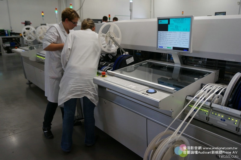

自動機器正在放上各種元件。
(263.56 K)
2014/7/1 15:34:55
些都是表面黏著元件,正在以飛快的速度被機器臂夾起來放在印刷電路板上。

工作人員正在操控機器。
