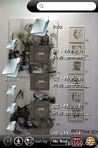

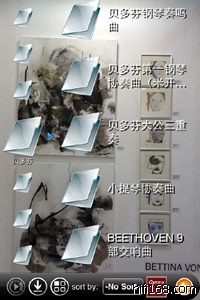

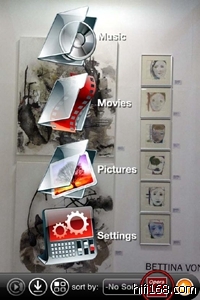

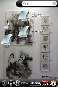

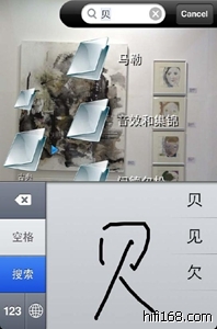

进入”USB_1”,可以浏览其中的文件夹,轻触文件夹名字可进入浏览,文件夹中内容较多时,在界面顶端由上自下滑动可出现搜索框,可以快速地搜索到希望播放的音乐。
如输入“贝”,即可在当前进入的文件夹中搜索带有“贝”字的音乐文件。
(43.51 K)
2015/4/8 11:44:53
对“贝”字进行搜索的结果。

轻触文件夹名字后,可浏览文件夹内的音乐文件,轻触音乐文件名进行播放。

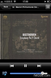

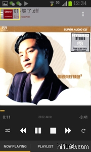

在上图的播放界面中,轻触
(1.87 K)
2015/4/8 12:56:03
可进入如下所示的列表,轻触文件名开始播放。轻触
(2.00 K)
2015/4/8 12:56:03
即可返回封面显示界面。轻触
(2.21 K)
2015/4/8 12:56:03
可反回上级的播放界面;轻触
(1.52 K)
2015/4/8 12:56:03
使之变蓝进行循环播放,轻触
(2.27 K)
2015/4/8 12:56:03
使之变蓝进行乱序播放。
(33.17 K)
2015/4/8 12:56:03
拖动时间轴
(2.19 K)
2015/4/8 12:56:03
可控制当前播放的时间进度,
(2.32 K)
2015/4/8 12:56:03
为切换到上一曲,
(1.78 K)
2015/4/8 12:56:03
为播放/ 暂停,
(1.87 K)
2015/4/8 12:56:03
为切换到下一曲。轻触
(2.76 K)
2015/4/8 12:56:03
可设置播放列表。
(32.59 K)
2015/4/8 12:56:03

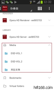

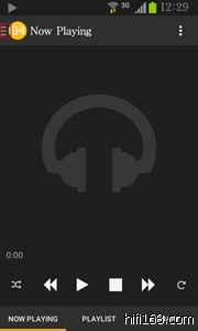

BubbleUPnP 使用指南
在安卓系统“豌豆荚”中搜索BubbleUPnP。
(6.72 K)
2015/4/10 14:23:38
(59.37 K)
2015/4/10 14:23:38
在使用前,请先将安卓手机或平板电脑连接WIFI网络。
开始使用BubbleUPnP
运行BubbleUPnP后,轻触左上角
(1.63 K)
2015/4/10 14:23:38
设置播放(renderer)和媒体库(library)设备。 选择
(6.54 K)
2015/4/10 14:23:38
和
(5.39 K)
2015/4/10 14:23:38
即设置Suzanne/R8作为播放和媒体库设备。
(14.94 K)
2015/4/10 15:41:40
(19.47 K)
2015/4/10 14:23:38
(27.07 K)
2015/4/10 14:23:38
设置完毕播放和媒体库,即可浏览Suzanne/R8的外置存储器文件目录和文件。 本例中硬盘中的目录为“Media”。
(22.90 K)
2015/4/10 14:23:38
轻触文件名进入下一级目录
(34.13 K)
2015/4/10 14:23:38
轻触文件目录名进入可以看到曲目信息。BubbleUPnP不支持CUE分轨信息。
(35.07 K)
2015/4/10 14:23:38

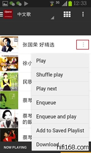

轻触文件夹或文件曲目名右方
(1.31 K)
2015/4/10 14:23:38
,可进行播放/ 播放模式的选择等操作。
(44.40 K)
2015/4/10 14:30:53

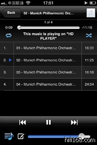

轻触文件名开始播放单曲。
(39.69 K)
2015/4/10 14:50:20
(1.13 K)
2015/4/10 14:50:20
上一曲,
(1.07 K)
2015/4/10 14:50:20
下一曲,
(1.07 K)
2015/4/10 14:50:20
暂停/ 播放,
(1.06 K)
2015/4/10 14:50:20
停止,
(1.03 K)
2015/4/10 14:50:20
播放模式切换,
(1.04 K)
2015/4/10 14:50:20
刷新。

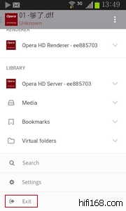

退出BubbleUPnP
轻触左上角
(1.70 K)
2015/4/10 14:56:12
,出现如下菜单,轻触Exist退出。
(46.90 K)
2015/4/10 15:04:46
(25.36 K)
2015/4/10 14:56:12

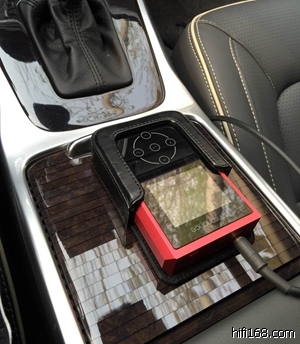

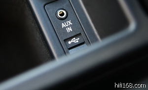

苏珊娜接入汽车的AUX口
——车载的高清音源,爱车里享受Hi end盛宴
(32.04 K)
2015/4/13 13:49:08
(47.95 K)
2015/4/13 13:49:08
(92.84 K)
2015/4/13 13:49:08

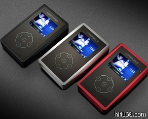

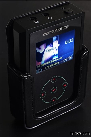

苏珊娜
以“苏珊娜”命名的欧博新一代便携式数字音乐播放器,作为移动的高保真高清音频设备,使用基于ARM架构的嵌入式软硬件系统,支持目前所有主流的音乐文件格式,并针对便携式用途进行了低功耗优化,使声音和续航两者兼顾。
数字部分采用双时钟设计,保证极低的jitter;最大亮点是支持DSD直解功能,DSD码流无需转为PCM进行解码,最大程度上保证DSD录音的原始品质。支持Gapless无缝播放,支持唱片封面显示功能。
(71.18 K)
2015/4/14 16:11:00

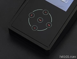

采用触摸式按键,可以方便的通过触摸和手势操控所有的功能,无需担心使用寿命。
(32.47 K)
2015/4/14 16:11:00

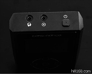

模拟放大部分秉承了欧博的HIFI设计理念,经过特别设计低内阻线路输出口兼顾了对耳机的驱动,使Line Out及Power Out两口合一。
(22.78 K)
2015/4/14 16:11:00
TF卡槽作为存储器,支持目前最大128GB容量,连续播放最高规格音乐时间可达到6.5小时。
(22.49 K)
2015/4/14 16:11:00
颜色可选。
(57.27 K)
2015/4/14 16:11:00
支持音频文件格式:
DSD 无损:DSF (DSD), DIFF (DSD) 支持DSD编码ISO镜像文件分轨直播
PCM无损:FLAC,Apple Lossless (ALAC),WAV,AIFF,APE支持CUE分轨
压缩 (有损) AUDIO:MP3,AAC
支持音频的采样率,比特数和通道数:
PCM,44.1khz-384kHz,16-32bit,Stereo
DSD,2.8M-5.6M,1bit,Stereo
输入端口
TF卡插槽 ,支持128G. NTFS/exFAT格式支持4G以上单个文件
内置存储器最大支持128G(用户可选配)
输出端口
数字端口:3.5mm SPDIF
模拟端口:3.5mm耳机插座
失真度:小于 0.003%
信噪比:大于110dB
尺寸规格:126 x 81 x 23.5mm (H x W x D)
重量:310g
