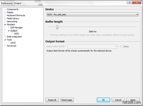

Foobar2000使用方法
1. 首先安装Foobar 2000播放软件http://www.foobar2000.org
2. 下载‘SACD’ 插件并安装
http://sourceforge.net/projects/sacddecoder/files/latest/download
a. 首先安装ASIO协议(ASIOProxy)
b. 再安装SACD插件 foo_input_sacd.fb2k-component.dll
c. 启动foobar2000播放SACD-ISO文件
3. 进入file-Preference定义输出设备
a. 选择Playback->Output
b. 选择Device为: ASIO foo_dsd_asio
4. 定义ASIO输出
a. 选择Playback->Outut->ASIO, 鼠标双击 foo_dsd_asio
b. 选择ASIO Driver为: TUSBAudio ASIO Driver
c. 选择DSD Playback Method为: DoP Marker 0x05/0xFA
d. 选择 PCM to DSD Method: None
e. 选择 Fs: DSD128
5. 定义SACD DSD播放插件
a. 进入Tools->SACD
b. 设置ASIO Driver Mode to 'DSD’
c. 设置PCM Sample Rate to '176400’

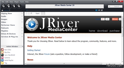

JRiver使用方法
•下载链接- http://www.jriver.com/
•下载安装文件后,双击开始安装

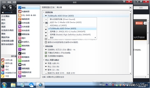

•安装完毕运行,初始界面语言为英文;点击Tools -> Language-> Chinese 改为中文界面
进入工具->选项 更改音乐输出设备为Don Curzio/ Reference DSD1.1解码器(TUSBAudio ASIO driver[ASIO])

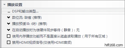

• 播放设置-> DSP 和输出类型
输出编码改为“DSD in DoP 格式(需要支持 DSD 的 DAC)”
