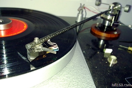

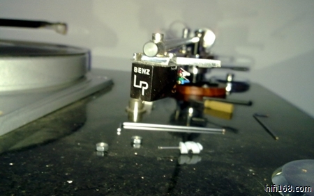

如何组成一套LP系统之——唱臂

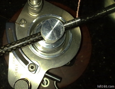

唱臂的作用是使唱针能在适当压力下正确地循迹。按照支撑轴固定与否,可分为支轴固定唱臂与正切唱臂。按照臂管形状来分可以分为直臂、s形臂、J形臂等三种。按照支撑轴轴承的机械结构,又可分球形轴承唱臂、单刀轴承唱臂、双刀轴承唱臂以及单点轴承、四点针尖轴承唱臂、油槽轴承唱臂等。按平衡方式可分为静态平衡唱臂、动态平衡唱臂、半动态平衡唱臂。
支轴固定唱臂最大的缺点就是唱针一直都在循轨误差中,除了当唱针走到唱片中间的某一点或外圈与内圈的二个点上,至于会得到一个或二个零误差点,根据唱臂补偿角设计的不同而定。与支轴固定唱臂相反,正切唱臂的最大优点就是如果调整得当,它完全没有循轨误差。
旋转式唱臂的支点轴承应该保证臂身在其工作范围内活动时,无论横向或纵向旋转都能自由自在地毫无阻碍。为了降低摩擦系数,除了通常使用的滚珠轴承外,有些唱臂还采用三角刀口、万向支架、单点尖顶等多种形式的支承结构。
旋转式唱臂在安装时,尽量让负责纵向转动的水平轴承,跟唱盘上的唱片保持同一个水平面,这种装法的好处是遇到微带翘曲的唱片时,针尖在声槽中运行的相对速度变化最小。
唱臂的谐振频率必须做到20Hz以下,考虑到翘曲唱片的起伏频率约为4Hz,一些品质优良的唱臂大都把谐振频率设计在5~12Hz之间。增加唱臂的等效质量虽能降低谐振频率,却使转动惯量变大而影响旋转灵敏度,这时以选用顺性较佳的唱头为好。可见,更换唱头的牌号,不仅要重新校正针压,还要留意其顺性指标。旋转式唱臂的臂身多为管状结构,在管内塞放硅橡胶或注入适量粘稠的硅脂,能显著减弱谐振时的振幅,对抑制谐振峰很有效。用于制造臂身的材料常见的有钛、黄铜、铝合金、碳纤等。
直型、S型或者J型臂,不论这些臂管是什么形状,最重要的是臂管最前端唱头盖与臂管所形成的角度,叫补偿角。就是补偿因为画圆弧而产生的循轨误差,这才会有S与J型臂管的出现。至于直线型臂管,它的补偿角就设在唱头盖上了。

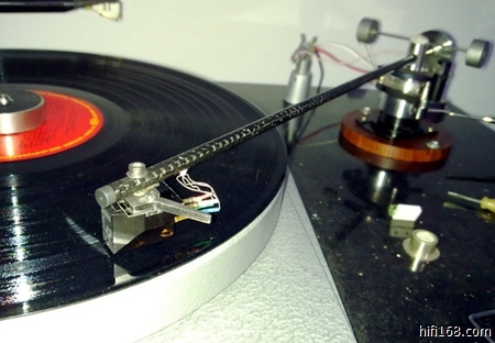

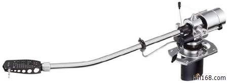

臂管长短与声音的好坏有直接关系。臂管越长,所画出来的弧线弯度越缓,循轨误差越小。通常标准的臂管长度都在9英寸左右,也有少数长到12英寸的(SME3012)。
一般臂管是用铝合金做的,更高级的臂管会用铝镁合金和碳纤维,甚至钛合金。不管什么材质的臂管,只要轻硬、高刚性、共振影响低,就是好臂管。
唱臂的轻、重指的不是整支唱臂的重量,而是唱臂的有效质量。唱臂的有效质量非常重要,它与唱头的动态顺性一起可计算出唱头接上唱臂之后,整支唱臂的共振频率。
共振频率牵涉到唱头与唱臂的搭配。如果唱头唱臂搭配不对,整支唱臂的共振频率就会在人耳可听范围内,你用肉眼会发现,唱针杆在不停地抖动,喇叭的低音单体也剧烈晃动,原则上,应把唱臂的共振频率压在15Hz以下。
动圈唱头的动态顺性都很低,要配重质量唱臂,而动磁唱头的动态顺性都很高,要配轻质量的唱臂。

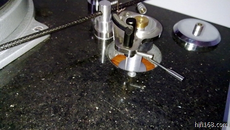

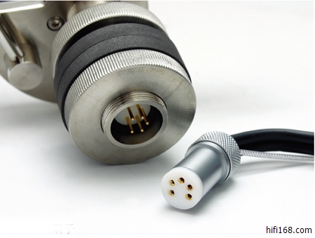

摩擦力与振动一直就是唱臂轴承的大问题,支轴固定唱臂的轴承以精密球型轴承最好,它可以同时达到某种最紧密与摩擦力最小的妥协点。单刀轴承的接触面积小,但是太松了。双刀轴承改善了太松的缺点,但是又太重了。单点轴承(有的加油封)虽然灵活,但是不稳。还有一种四个方向顶住的针尖轴承,可以具有单点轴承的灵活又没有不稳的缺点,不过仍然有摩擦力与平衡的问题。油槽轴承唱臂也会有平衡与振动的问题。
唱臂有静态平衡、动态平衡之分。所谓静态与动态,是指针压的施加方式。静态平衡是用唱臂未端一个可旋转位置的重锤,同时做平衡与施加针压。动态平衡是指不管唱臂支轴两端平不平衡,纯粹以弹簧或磁力来对针尖施加压力。静态平衡的不足出在当唱臂遇上不平的唱片,被抛上抛下时,它的针压随时在改变。而动态平衡的问题则出在针压的精确性与持久性。有厂家想出半动态的点子,就是用重锤先做唱臂两端的平衡工作,再以更精密的弹簧或磁力来施加针压,像著名的SME V。其实,静态平衡虽然经常改变针压,但仍不失为最自然、最稳定的施加针压的方式。
唱臂与唱盘之间的避振问题,有两种说法。一个是唱臂座与唱盘之间要有避振材料居中隔离;另一种则认为唱臂座与唱盘应该紧密锁在一起,不要有避振材料在中。第一种说法的人认为唱臂受到越少的外来振动越好;第二种则认为外来振动难免,应该借紧密的连结,来将振动导入较重的唱盘上。其实重点不在于要避振或不要避振,而在于唱臂和唱盘上时能否锁得”既平又稳”。否则您再怎么调也没用。再者,如果唱臂锁在软质的避振材料上时,等于失去了整支唱臂的稳固支撑。

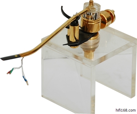

一体成型唱臂,每次拆、装唱头就是一件大工程。有些廉价唱臂,根本无法去调方位角。可拆卸的唱头盖的唱臂,也好不了哪去,每拆卸一次,就要重新调整方位角。若是以”可靠”论,宁可选用一体成型唱臂。
如果要求并不高或经常唱头PK,最好还是选择可拆卸唱头盖的那种。
正切唱臂,品种很少, 我们还可以看到许多气浮设计。气浮唱臂是借空气将转盘或唱臂撑起,所以基本上它没有摩擦力。再来说到避振。由于空气阻隔了从地板传来的振动,所以它的振动远低于传统唱臂与唱盘。气浮的问题在于:如何维持稳定的气压,如何维持气孔的干净及如何避免高压气流对转盘与唱臂的振动。得到稳定的气压,要设计几个储气槽,让它平稳的供气。气孔要干净不堵塞,需加装空气过滤装置,使用者应勤于通孔也可以解决。为了避免气流产生振动,有人使用低压力、大气流来降低气流的冲击,也有人则加重唱臂的质量以抵抗气流,还有人用好几间屋子,很长的管道做气体扼流圈(像WALKERAUDIO)。到目前为止,它们都是天价的产品。

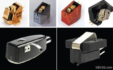

如何组成一套LP系统之——唱头与唱针
LP系统通常由唱盘、唱臂、唱头及避振系统组成。
唱头与唱针
唱头基本上分两大类型,输出电压跟针尖振动速度成正比者称速度型,跟振动的幅度成正比者称幅度型。唱头是将唱针的机械振动转变成电信号的换能器。最常见的动铁式、动磁式和动圈式三种唱头都是利用电磁感应而获得感生电动势的速度型,高级的光电式唱头和普及的陶瓷式唱头虽然发电原理互不相同,但均属于幅度型唱头。
唱针由针尖和针杆组成,针尖在声槽里循着纹路的轨迹运行,随之引起的机械振动由针杆传递给换能装置而转变为相应的电信号,经过放声设备再现出声音的原貌。针尖的上半部通常做成圆柱或方柱形,尖端位于下方,整个体积比一粒芝麻还要小。按照尖端的形状又分为球面、橄圆和大接触面三种。现代唱针的针尖几乎都是用钻石做原料,经过精密的琢磨而制成。钻石是当今世界上最硬的物质,具有很强的耐磨性,是制作针尖极其理想的材料,钻石针尖的平均使用寿命长达1000小时以上。
针尖是唱头的易损零件,除因操作不慎引起损伤外,使用的针压过重、粗制滥造的劣质唱片及抖晃严重的唱盘都会缩短针尖的寿命,其中最主要的因素是针压。若在聆听过程中感到高音逐渐差劲,声音越来越闷,说明唱头该换了。
吊装式唱头上的两颗紧固螺钉旋得太紧或太松都会影响音质,在缺少专用工具时可凭手感来安装,方法是先把螺钉全都拧到不能再紧为止,然后再将两边均回松1/5圈即可。旋紧时应一步步地使左、右两颗螺钉同时收紧,切不可先拧紧一边再去拧另一边。
每一种唱头都有它先天性的优点与缺点;也因此有其先天上不同的音质、音色表现。动圈唱头的优点在于线圈很小,而且是串在针杆上,直接感受到针尖传来的振动,所以拾取到的声音细节很多。然而,也因为线圈串在针杆上,使得针杆的质量很大,以至于影响循轨能力。此外,动圈唱头必须再加一级放大或是用升压器升压,因此也衍生出一些问题。虽然动圈唱头有解析力强、高频响应佳、细节多的优点,但是价格昂贵,唱针一但损坏,不像动磁与动铁唱头只需换针,只能回厂或扔掉。动磁与动铁唱头的循轨能力好过动圈唱头,一个制造精良的动磁或动铁唱头,在音质音色上的表现并不会输给动圈唱头,这也是许多LP迷会衷情于Shure、Grado 唱头的原因。

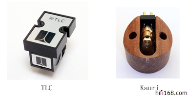

动圈唱头里的线圈数绕得越少,输出就越低;绕得越多,输出就越高。动圈唱头的输出电压多在0.2-0.5mV之间,这是典型的低输出。然而,还有些动圈唱头的输出高达2-5mV,这就是高输出动圈唱头。还有一种是更低的输出,大约都在0.1mV以下。低输出动圈唱头要接升压器或动圈唱头放大器,高输出动圈唱头则与动磁唱头一样,不须另外加一级放大,然而,由于它的针杆上面绕了太重的线圈,因此循轨能力大受影响。
针尖的保养最重要的就是去除沾在针尖上的污垢,清除的方式可以用刷子沾一点非酒精类的液体擦拭针尖。擦拭时要注意顺着针杆的方向朝自己刷来,千万不可反方向擦拭,否则很容易将针杆折断。不能用酒精擦拭,会将针尖与针杆黏胶溶解。
动圈唱头由于所绕的线圈数少,电感的影响小,阻抗很低,所以与后一级在阻抗的匹配上就显得很重要。一般低输出动圈唱头的阻抗大约在3至10Ω之间,假若下一级连接的是升压变压器,则其的输入阻抗最好要接近唱头的输出阻抗。若下一级是电子线路,一般的输入阻抗多定在100Ω,要按输出阻抗要低、输入阻抗要高的搭配原则。
唱头放大器应远离电源,放置方向要与其它电源成垂直方向,检查整个唱盘系统地线是否都连接起来,否则极易产生哼声。
美国Well Tempered唱头
(39.94 K)
2015/11/13 13:16:23

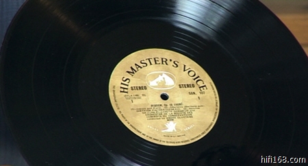

关于LP软件
立体声唱片是怎样做出来的
立体声唱片是在一个声槽里同时记录两个声道的信号,一般把左声道的信号刻录在声槽的内侧一壁,右声道则刻于外侧一壁。每个声道的刻录方向皆垂直于各自的壁面,并与刻纹刀的中心线保持45°的关系,故称为45°/45°制式。
刻录声槽颇似犁地开沟,刀杆与胶片表面常保持一定的倾斜度,衡量的方法是:在刀杆活动支点和刀尖之间作出一条联线,该直线与胶片平面的夹角称为垂直刻录角。这个角究竟多大为宜,若干年来未曾统一过,直到70年代后期国际上才明文规定20±5°为标准。由于立体声唱片的声槽里含有较多的纵向成份,因而选择最佳的垂直刻录角对降低失真、改善音质具有十分重要的意义。

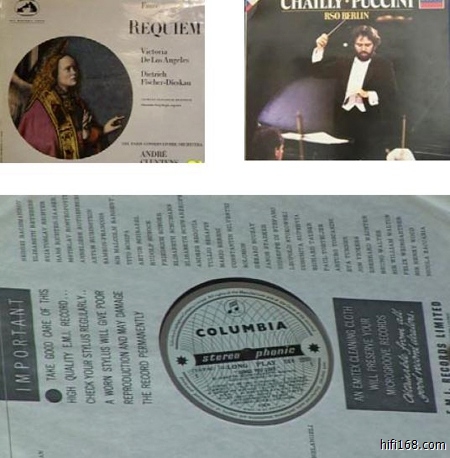

唱片纹槽是一根连续不断的阿基米得螺线,由外至内依次为:引入槽、声槽、引出槽和终止槽。引入槽的螺距很宽,放唱时,唱片由这里开始导入声槽;相邻的节目之间夹有历时3、4秒钟的无声槽,称为过度槽,螺距也较宽,令人明显易辩;声槽的末尾和引出槽衔接,唱针经此滑行至终止槽;终止槽是一个闭合的圆环,防止唱针继续向内滑移而划伤片芯。片芯上印有节目内容、转速以及立体声/单声道的识别标记等,片芯当中的圆孔有7.24mm和38.20mm两种直径,后者多用于自动换片的唱机。
唱片有16、33、45、78 R.P.M.(转/分)四种标称转速,外径也有175、200、250、300mm四种标称转速,外径也有175、200、250、300mm四种通用尺寸,不同的转速和尺寸各有其主要用途。
唱片原以虫胶为主要原料,因质脆易裂,现改用氯乙烯-乙酸乙烯共聚树脂为主要成分,质地硬中带韧,性能经久不变,唱片电声技术指标亦大为提高。
唱片常用制造工艺有两种:(1)压纹法,将已压成一定厚度的塑料薄片烘软,在施加压力的模板下成型。它主要用于生产薄膜唱片,片厚常在0.5mm以下;这种唱片最薄的仅有0.15mm,也能双面放唱,可供装订在期刊里。(2)塑纹法,把熔融的塑料置于施加压力的模腔内成型,产品多系密纹唱片,声槽部分的厚度为0.6~1.2mm。
唱片不仅易用机械方法大量复制(如薄膜唱片每分钟可生产20~30张,复制速度与节目长短无关)。而且唱片重放节目中的某段内容极为简捷,还有耐久贮,耐辐射,不怕强磁场的侵袭等优点。一百多年来,唱片为人类保存了大量珍贵的声音档案,历经创新改革,迄今为止,仍然是家用电唱设备中保真度最好的节目源。
(125.65 K)
2015/11/16 13:54:20

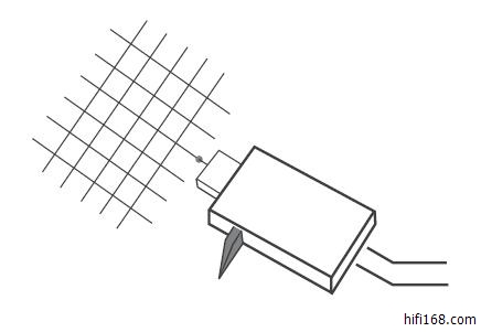

调水平循轨角
(32.19 K)
2015/12/7 15:57:21
水平循轨角就是将唱针放在量规所定的针尖点上,然后以目视,看唱头左右、前后的边线是否与量规上的线条平行。否则,唱针的左缘与右缘所接触到的唱片沟槽就会有相位差产生。
若唱头为方形,则看外壳边缘是否与规尺的格子切齐。但绝大部分的唱头为手工制造,唱针杆不一定与外壳成标准几何关系,还是应以唱针杆为准。
当达到要求的位置时,请将螺丝锁住,但要小心不要在锁螺丝时移动了唱头,这里需要极大的毅力与耐心。

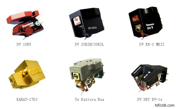

Dynavector创立至今已有40年的历史,创始人是一位叫做Dr Noburu Tominari的日本人,出生于1931年,不幸于2004年去逝,曾为东京大学的教授,并对化油器的燃油喷射系统的发展做出过巨大贡献。后来于1970年创立Dynavector公司,致力于唱头的研发,在MC唱头和唱臂设计方面获得了很多的专利。
Dynavector唱头拥有独特的绕线技术,线圈是由超乎寻常的11微米直径的优质银线或PCPCC缠绕而成,别的生产厂家使用的至少有20微米,而且可以把线圈组缠绕在宝石针杆上。正是由于这样的技术和使用了导磁力极高级的磁体材料,DV唱头具有极高顺性和反应速度,它的声音特点是透明度高,细节丰富松弛。DV唱头和同是日本出品的光悦这两个品牌的在国际市场一直享有极高的声誉,DV唱头相对于其它顶级品牌更是具有极高的性价比。
(75.69 K)
2015/12/16 14:22:31
铝制针杆的DV10X5高输出唱头
Dynavector 10X 系列在1978年刚问世就获得了芝加哥CES的杰出设计和工程奖, 并且在1981年又再次获得。DV10X5 是最新的版本,采用强力的钕磁铁,外壳经过磁屏蔽和弱磁技术处理。 DV10X5 还有一个特点,就是在唱头上面加上了一个新设计的铝块,它能为唱头提供稳定的平台而且还能够增加唱头与唱臂相连接的稳定性。
铝制针杆的DV20X2 H/L 高/低输出唱头
频率响应:20 - 20,000Hz (±2dB)
信道隔离度:25dB (1KHz)
信道平衡:1.0dB (1KHz)
顺性:12 × 10-6 cm/ne
直流电阻:R=150 ohms / 5 ohms
针尖形式:钻石针
针臂:6mm硬铝合金管
针压:1.8 - 2.2 grams
推荐负载阻抗:>1000 ohms / 30 ohms
重量:4.6Kg
DV XX2低输出MC 唱头
内置铝镍钴合金磁铁,磁屏蔽唱头外壳
DV XX-1 是第一个使用独特的磁屏蔽(专利)和磁衰减(专利)的处理技术的唱头,这些唱头外壳的特点能够抵制磁力波动,这种波动对动圈唱头的输出是有害的。DV XX-2 MKII 保留了磁屏蔽的优点,使用了Alnico -5 磁铁而且采用了和Te Kaitora Rua相似的刚性结构。DV XX-2 MKII 新的磁路设计能够提供可辨别的声音质量的提高。
钻石针杆的DV 17D3低输出唱头
DV17D3 Karat Diamond 是第一个使用”差量”理论的唱头。使用 Micro-Ridge 唱针, 并且用非常短的 (1.7mm) 坚固的钻石针杆。在”频率差量”上提供巨大的衰减,惊人的动态范围,高频延伸达到难以想象的100KHz。新款DV17D3主要的改变是前面唱针固定夹设计的改进。表面上看不出很大的不同,然而这项改进却极大地提高了声音的质量,据此亦可辨别型号的不同。
Te Kaitora Rua
使用钛制的唱头壳且拥有最先进的磁路设计
最初的Te Kaitora 唱头是由日本的 Dynavector 和新西兰的 Dynavector 共同合作开发的。Te Kaitora 允许模拟发烧友进行航海式的发现以找到黑胶唱盘重播的极限。改良的Te Kaitora延续了它的旅程——整合了很多DV产品线中XV-1S和XX-2的最新特点。Te Kaitora Rua甚至可以在第一版那丝绸式的高音和开放度方面仍然有所提高。
DV DRT XV-1S—— 追求完美
DV XV-1S 拥有独特的磁路设计。由8个小的铝镍钴合金磁铁组成。其磁路分为两路,在磁隙里有特殊设计的磁通量等化装置。在前面的唱针的固定夹处,缠绕着经过稳定处理的线圈,它生成更线形的磁域,比任何现有的MC唱头的输出失真都要低。
Dynavector 正在研究的项目是新款的 DV XV-1S, 将MC唱头的极限边界推到了一个新的高度。新款带“s”的版本其技术参数保留了和 DV XV-1 一样的数值。然而在磁铁和表面材料上完成的重大改进令音像的结像力和全频段丝绸般的顺滑两方面达到了前所未有的高度。

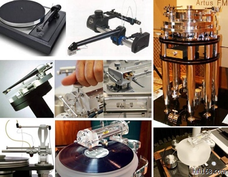

唱臂和唱盘的研发思路和制作工艺造一台现代化的汽车也绰绰有余
唱盘分软硬两派,各有各的道理,避震减震系统千奇百怪,根据听感要求需合理搭配。唱臂同样按重量有轻重之分,按形态有直线和S型,按循迹方式又有正切和轴承之分等等,兼而有之的也大有人在。

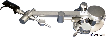

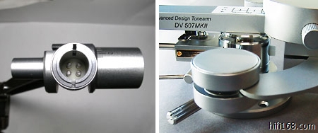

DV-507MKII双轴惯性控制式动态平衡唱臂
(39.03 K)
2016/1/4 13:46:46
世界最著名的唱臂之一,它集S臂和直臂双重优点于一身,超强的循迹能力,世界各大HIFI杂志的测评编辑们的标准唱臂。
何为双轴惯性控制式动态平衡唱臂呢?理想状态下,唱臂在水平方向需要具有更大的有效质量,用来得到足够的阻尼,使得唱臂在向唱片内圈运动时速度不会过快且足够稳定,同时又需要在垂直面具有较小的有效质量,用来捕捉唱针划过唱片表面时读取到的轻微震动。常见的唱臂分为轻重两种设计思路,重质量唱臂的设计是为了水平方向的更佳稳定。但因为质量过大,在垂直方向就得不到很高的灵敏度,无法使用高顺性的唱头。而轻质量臂的设计则是为了得到垂直方向更高的灵敏度,在水平方向的运动稳定性则较差。DV507MK2唱臂则结合了两者的优点,将一支唱臂设计为一重一轻两支臂杆组成,既保证了水平方向运动的稳定性,也提供了垂直方向极高的灵敏度,这就是双轴惯性控制式动态平衡唱臂。

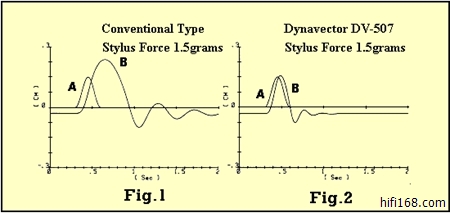

同一唱头安装在不同唱臂上的读取轨迹信号的分析图
(50.30 K)
2016/1/4 13:46:46
Fig. 1 普通唱臂 Fig. 2 507唱臂
A线代表唱片表面的移动,B线代表唱头的读取能力。

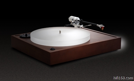

伊索尔德 - 黑胶转盘
(51.73 K)
2016/1/8 13:24:19
以瓦格纳歌剧人物“伊索尔德”命名的黑胶唱片播放机,是为了满足那些对古典和复古外型情有独钟而又希望调整简便的消费者而设计的。依然采用了欧博其它型号唱机中所具有的技术特点,精密直流电机速度调整,点接触超低噪声轴承系统;实木底盘配合空气球减震系统,使声音更加松弛饱满。
伊索尔德唱机自带型号为T8碳纤维9寸轴承唱臂,整机调整非常简单,用家只需加装唱头后调整针压和VTA即可正常播放。
在中国市场的客户还可以选配9寸的LTD唱臂来代替T8唱臂。
可选配件:防尘罩

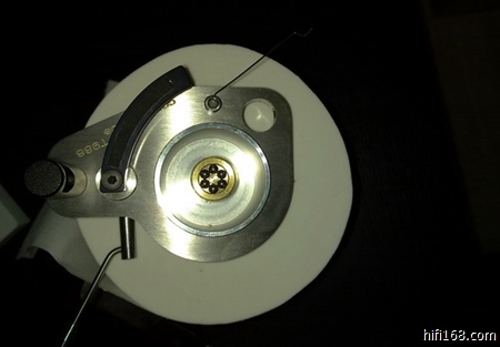

先看看欧博的轴承
(68.36 K)
2016/1/11 15:02:28
看看上面那张轴承,很佩服欧博的设计师想出用滚珠轴承,唱臂下面的支撑点不像graham传统单点唱臂采用类似针尖的方式,而是一个小平面,刚好可以和放进去上面那张图那几个滚珠的中间,配合上润滑油(原本欧博给我的版本用阻尼油固定滚珠,但是我在试用过程中,发现阻尼油没有润滑的功能,这样反而让唱臂的顺性大大降低,失去了单点臂的优点,于是向欧博反应,刘总马上派人送来多种润滑油脂提供我测试,经过我测试后反映给欧博,刘总也告知将会通知所有代理商对于以售出的客户免费提供新的润滑油更换),这种稳定设计刘总说明是借鉴morch的设计,但是欧博更上一层用多支点的方式来抑制单点臂的缺失。
除了在滚珠上作稳定结构外,欧博这款单点唱臂和graham一样也有阻尼油槽,graham的阻尼油槽是将一根支撑轴浸在油槽里,你可以想像一个杯子里面装上油,拿一根铁钉插进去杯中,由于接触面积小,除非杯里的阻尼油非常非常的稠,要不然很难起阻尼作用(这也是为什么graham从1.0一路升级到现在的幻影,阻尼油越换越稠来增加低音)。
欧博唱臂的阻尼油槽的设计和graham不同,他在唱臂设计了向下延伸的一个小圆筒形状放在阻尼油槽里面,由于接触面积增大,阻尼作用非常明显,欧博第一次给我的阻尼油太稠,我在试听时发现过稠的阻尼油把高音的延伸给吸收掉了,于是我也建议刘总出货时提供稀一点的油脂。
这阻尼油槽不只是油脂的黏度会影响声音,连放入油的多少也会影响声音,用家可以用这个方式调整音色。

说到声音部分,把benz micro 最新的旗舰唱头 LPS接上。新版的其建唱头是在旧版的旗舰LP基础上纯铜屏蔽,相对的整个唱头的重量也增加了60%到了16克。这几年各大唱头制造厂纷纷把旗舰唱头做的越来越重,似乎又有复古的迹象,以前高度风的spu,就是因为重可以装的唱臂太少,于是也有把唱头盖取下的版本,对于同一棵唱头机心加大重量后声音一般都是增加了密度感,可是配上重量大的唱头对于唱臂的控制力来说就是个严苛的考验。
单点唱臂一般的使用者几乎不可能会配上重头,由于欧博这款唱臂用的是多点支撑的单点结构唱臂,于是我就大胆的给他装上重头试试声音的表现。
装上benz micro旗舰唱臂的英姿

由于新版的BENZ LPS太重,后面的配重锤得挂上两个才能达到平衡的状态,由于臂管使用高级碳纤维的材质。刚性上支撑起这么重的唱头没有太大问题。值的一提的是欧博在碳纤维臂管里面还有填充物做阻尼避震,可见欧博非常的用心在唱避开发上,没有因为低价唱臂就随便敷衍了事。
刚开声,试听了几张小品,谢霖的小提琴无伴奏和海布勒的莫札特钢琴奏鸣曲,小编制的情况下音色非常甜美,单点唱臂的优点把谢霖的琴艺表露的一览无遗,高贵的琴弦和琴弓摩擦的细节也绝非出入门的唱臂所可以比拟,海布勒的钢琴显露的女性细腻的特质这些都绝非市面上五千元左右的入门唱臂所可以表现的,在这个基础上欧博的这款入门唱臂绝对是best buy。
换上大编制的小克的贝多芬第五交响曲,欧博的唱臂在大场面的控制力上缺点就显露出来了(但是各位要注意的是我所谓的缺点是和其他高价位唱臂相比),相对比其他的低价位入门唱臂在声音处理的表现上,大编制大场面的控制力,欧博唱臂和其他唱臂一样顶多只是及格60分。
可能是我要求太高,于是乎想起怎样改造欧博唱臂,看看下面那张图。

下面这张图是原厂的配重锤,原厂的设计这个配重锤在搭配顺性高的唱头使用时除了负担配重针压的工作外,也担任平衡唱头垂直角度的功能,重心在下方更有降低唱臂重心的好处,实际使用中发现如果搭配mm唱头可以有非常好的效果,欧博这款唱臂在搭配mm唱头时,及使用上clearaudio的最顶级唱头,五千元以下的唱臂几乎没有对手。

这次破天荒的用上瑞士刚出炉的BENZ MICRO LPS唱头,这棵唱头定价5000美元,一棵唱头可以抵上数十只唱臂的价格,我想应该不会有玩家会这么搭配的,但是消费者都想试试手中器材的极限,刚把LPS唱头装上时由于唱头太重(16G),单点唱臂控制力有未殆,声音蒙蒙的未开,于是开始琢磨如何改造唱臂,自己长期拥有graham唱臂,于是把用于graham单点唱臂的改装方法也用在欧博唱臂试试。
没有用原厂的配重锤,用上圆孔的配重,让配重锤只负担唱重平衡,把唱头垂直的左右平衡用上悄悄板,这个悄悄板必须装在单点臂的轴心上,这时再次开声,之前的缺点一一扫除,声音有了单点臂的优点,加上12寸长臂的控制力,低频量感比graham好,细腻度虽然无法和graham相比,但是声音绝对能和上万的唱臂相比而不逊色。自己玩过的唱臂无数,目前世界上似乎还很难见到12寸的单点臂,用上12寸臂管时,就强烈建议油曹需要放入较多的阻尼油,一开始油槽的阻尼油只放入一半左右,用九寸臂管的搭配非常不错,一换上12寸臂管,就发现定位不是很精准,这实在多加入阻尼油,才上轨道,可见虽然是同一款结构,装上不同长度的臂管也需要细心的调整。
