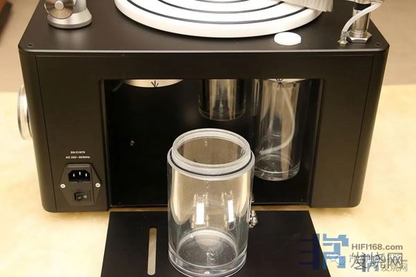

这是RCM-C线洗机的背板,有个旋钮可以打开背板。
打开背板后,会发现内藏了3个玻璃瓶,从左到右分别是:污水瓶,过滤瓶,洗碟水瓶。
这3个玻璃瓶都可以拆卸清洗,装上后要基本对准手话的箭头,表示拧到位,不然,松动的话,会漏气影响真空吸力。
这三个都是玻璃瓶,是有讲究的,特别是洗碟水瓶,有些洗碟水要求装玻璃瓶,如果装塑料瓶,会发生降解作用。
这是拆出来的污水瓶,拆的时候,按照从右到左的方向拧动拆。
中间的过滤瓶一般不用管,如果收集到一定的水就倒掉就可以了。

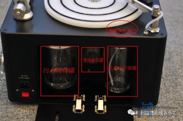

背后面,除了电源插座开关。红线标示的地方是污水水位线,到了最大值就要把污水罐里污水倒掉,再清洗干净装回去。
后面板打开,可以看到三个透明罐,依次是污水罐,废线罐和洗碟水罐,上面是洗碟水注水口。
