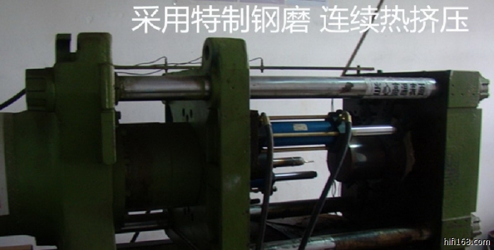

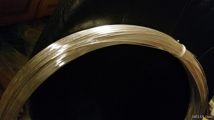

工厂内用9999纯银铸造8mm直径的银棒,然后拉丝,最终形成1~1.6mm直径的9999银丝。

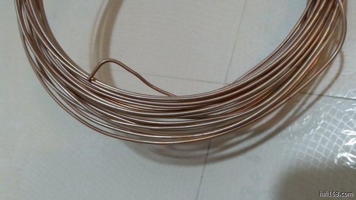

把现在的9999银丝做成线材测试,声音很通透,但比较薄缺质感。在银丝表面镀一定厚度的纯金,可以降低表层电子传输速度,镀金线的声音立即变得厚润温暖,但高低频过渡比较生硬,同时速度也比较慢。

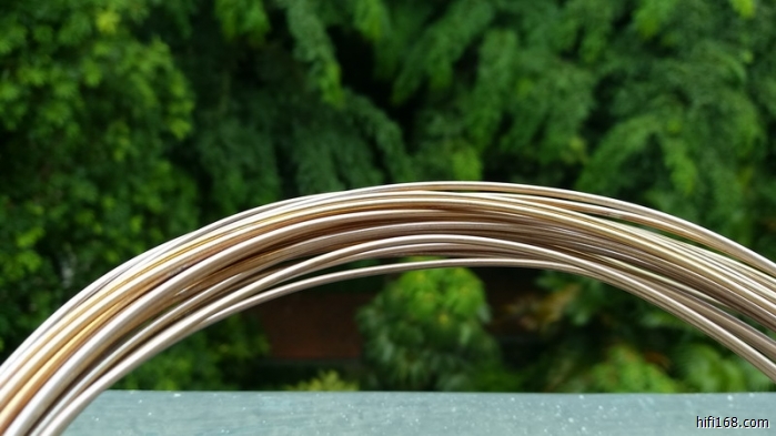

再经过渗金和再结晶处理,控制不同的结晶温度和保温时间,银线历经乳白、暗红等多种变化,实验了N次之后(临界温度下控温超过24小时,呵护晶粒生长融合),成品金银导体表面呈现暗淡的钛金色。1-1.6mm直径的导体,居然像面条一样柔软。
随便接上头尾听一下,声音厚润又辉煌,而银线的细节及延伸依然保留。这正是镁声最欣赏的声底!
