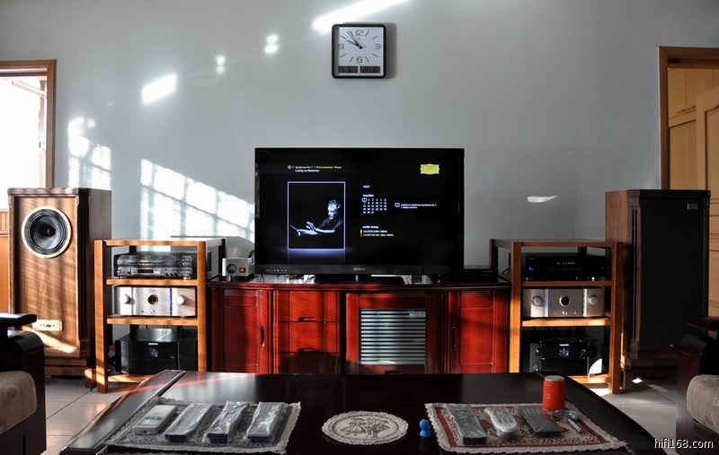

前几天,移动家具、组合架子、器材上架。现在,2台播放机、4台功放、5个音箱,各就各位。从去年3月折腾到现在,从HIFI双声道到HIFI多声道,终于告一段落。
最后编辑亚河 最后编辑于 2016-01-15 09:36:42
在出世与入世的边界徜徉
49#

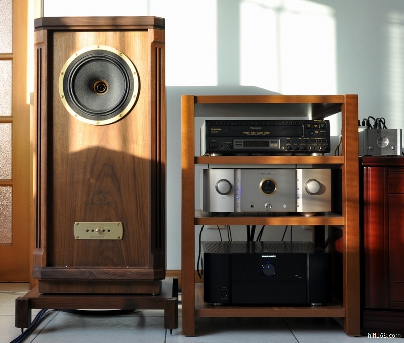

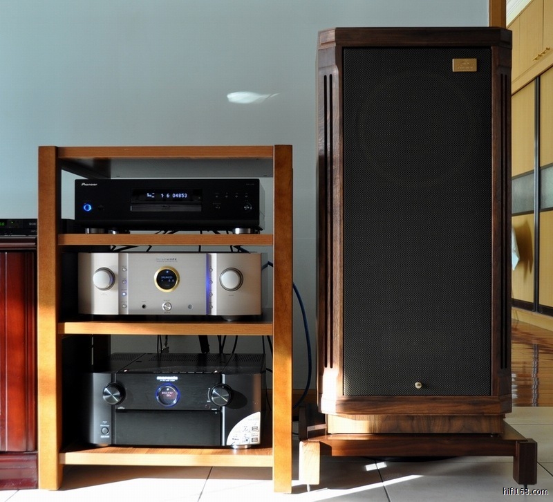

HIFI五声道系统(含HIFI双声道系统):
播放机:⒈ Pioneer BDP-LX88 / ⒉ Panasonic LX-V850
AV前级:Marantz AV8801(Audyssey 房间声学自动校正;数字、网络等音频,蓝光、高清等视频播放)
纯后级:Marantz MM7055(五声道)
HIFI功放:Marantz PM-11S3 × 2(完整双放大器模式,即2台单声道集成功放)
前置音箱:TANNOY Turnberry GR
中置音箱:Jamo C80 CEN
环绕音箱:TANNOY 609 Ⅱ
