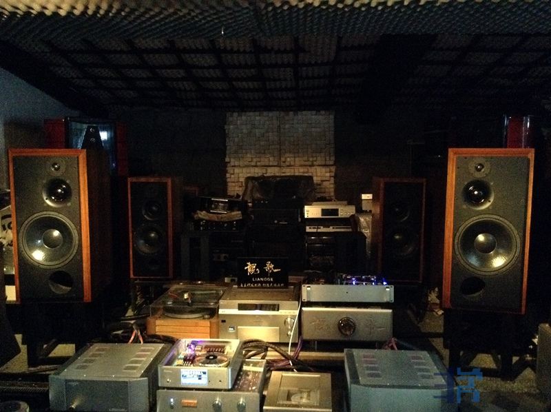

景丰03S玩了一年后发觉数码这玩意声音真的不如CD机,声音偏薄偏硬越来越不好听。心里又开始想怎样少花钱使声音变得柔和点呢?只有一个方案换一台好点的数字转盘,再买台好点的解码器,但这样新的问题又来了,换台什么样的数字转盘?又买台什牌子的解码器呢?这又要花一大笔钱啊!在一次发烧友小聚有位发烧友说他认识在广州的一位DIY高手姓俞,他自己创建个牌子叫《靓歌》,说他做的功放有独道之处能将ATC100推得服服帖帖的,他做的功放能同十几万进口功放PK,不如请他帮你摩下你的播放器不好吗?我一听有道理于是,我们来到解放中路电器城二楼的找到了这位俞老师,我们之间很快就聊了起来,他说现在国内生产的数播大多注重功能,极力宣传用什么双8741,9081芯片等,好像只要用上好芯片就一定会出好声,实际上不是用某个元件就能出好声的,这如同一个雕塑要精雕细刻每个部位,要从电源到芯片再在外壳等等都要全面考虑。他说景丰03S是03的缩水版所以怎能会好听呢?你这台机给你摩只能从电源和模拟部份升级。当时我心想能将模拟部份升级,以后就是用它单独做也可以啊!行!

在等待景丰的同时,我决定将跟随我十几年的后级功放淘汰掉重新制作了台后级,但我还是坚持DIY能省就省点吧!经过一个多月的加班加点我的功放终大功告成。哈哈!这下是万事俱备,只欠东风了。近一个多月的煎熬等待,我再次来到俞老师处进门一看我的播放器,哇噻!不错摩真够落本,用他DIY功放、索尼CD机做转盘,音箱是ATG100、将景丰03S作解码,首先播放的是耳熟能详《红衫仔》,随着“砰”的一声枪声开始,一支庞大交响乐队就立刻展现在我面前,激扬顿措气势磅礴!接下播放《春江花月夜》清脆琵琶声,彷佛夜阑人静西湖上美若天仙的少女怀抱琵琶,纤纤玉指弹动着琴弦,那声音有如大珠小珠落玉盘,还有随之而来的低音鼓托起了美少女,啊!这太美了我的心都要醉了!陈洁丽将我带到了海边《一水隔天涯》,她的甜美的声音有如百灵鸟,余音绕梁。我真不敢相信这是我的景丰?一扫以往的粗糙、松蒙,冷硬,如同换了一台机。(末完待续)

你的猜的不错,我的这台功放最初设计和用东芝管,结果我在调试时电流调的大了点就烧了,最后我还是用了两对三肯管上去就OK了。
