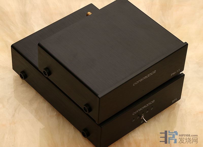

今天试听的就是欧博刚刚推出不久的PM-13 - 电池唱头放大器和BPS电池供电器。
这两个器材都非常小巧精致,上面的就是PM 13唱头放大器,定价3200;下面的就是配套的BPS电池供电器,定价3600元。
这款放大器具有MM和MC唱头放大,其中,MC放大是采用升压牛,把MC电平放大10倍,,达到MM唱头电平,一般进口平价的唱头放大器MC部分都是用运放放大,高端的才是用升压牛;然后再用JFET场效应管按照电子管单端电路格式把MM唱头电平放大到接近CD机的电平水平。

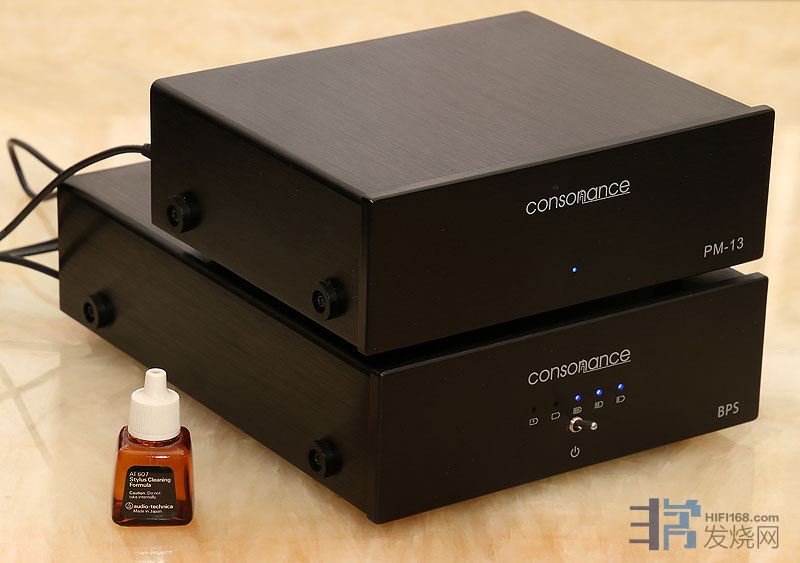

旁边那支不是传说中的神油吧?
旁边那支不是传说中的神油吧?
szlghyj 发表于 2016/9/24 16:12:56
呵呵,沙发被占。
是铁三角的唱针清洗水。
一长一短的机壳有点怪怪的样子

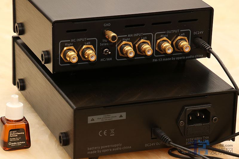

PM 13唱头放大器可以搭配使用外置线性电源(DC24V),同时也可以选配带自动充电管理系统的锂电池供电装置BPS,实现电池供电,声音会更加纯净自然。
BPS具备电池自动检测充电功能,当电池供电电压下降到20V时,本机对电池充电的同时,还会通过变压器整流稳压,向设备输出稳定的直流24V,待电池充满后,自动断开变压器供电,切换为电池供电。

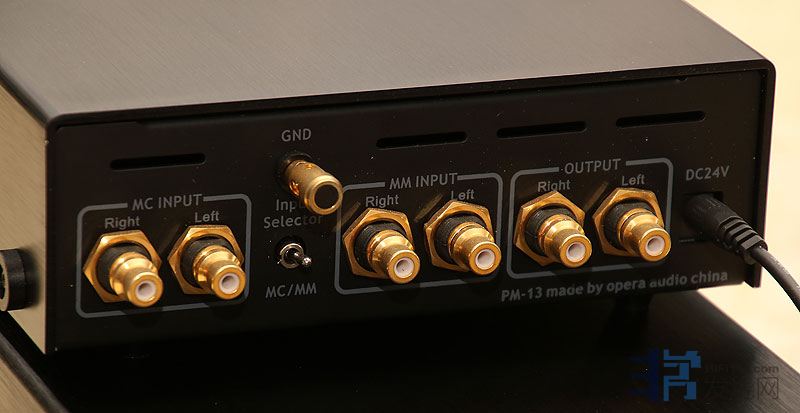

PM 13后面板,左是MC唱头输入,接着是MC 和MM唱头 输人选择,接着就是MM唱头输入,最右是输出到放大器。

一长一短的机壳有点怪怪的样子
clk 发表于 2016/9/24 16:14:38
左右平放就没有问题了。
升压牛内阻多少?
弄两个一样的就好了,更美观协调。
电源连接线可以弄点好的。
MC,0.0004V。常规标mv单位,0.4mv。

谢谢时光兄,我原来也是标mv,但为了让大家更直观了解,我就统一了单位为v。
