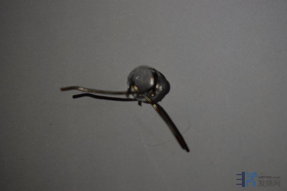

点赞!受到作者楼主的启发,我在想,再搞分频器的时候,我一定按照楼主的思路,采用无焊锡的方法压接或连接分频器各元件、线材。从而像楼主一样追求至真至纯的声音。谢谢楼主。
lanlianhua 发表于 2017/1/13 8:43:48
恭喜恭喜有如此领悟,最好的方法就是用亚克力6MM的螺丝,钻侧孔,再扭实,就稳如泰山了。
94#
回复 166楼yun0251的帖子
在螺丝中间打一个孔,将元件脚或者线材塞进去,扭紧螺丝就ok了。
另外一种不用打孔,将元件脚或者线材捆一圈,再扭紧螺丝,这种我不是很喜欢,接触的面积太大了。但是有时候线材比较多或者直径大的时候可以用这种方法。有些大电容是扭螺丝的,最好不过了,只要买到合适的螺丝就可以代替那些铁螺丝了。
95#
图像比声音更直观。用电视的电源线试验,插头插尾压接加焊接比单纯的压接 更好。
青竹戴雨 发表于 2017/1/14 11:02:59
实践出真知,自己认为那个好就用那个。这样说大家赞成吗?只不过,我认为单纯的压接属于类似插件,所以必定加银油,加了银油,使线材有融为一体的意思,减少跨越失真,与震动的影响!
