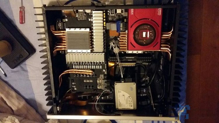

如果不是对游戏,特别是3D大型游戏有要求,一般集显也是够用的
详情可参考原帖地址:http://www.dekamodder.es/wp/hdplex-h5-ptwo-casemod-by-deka/

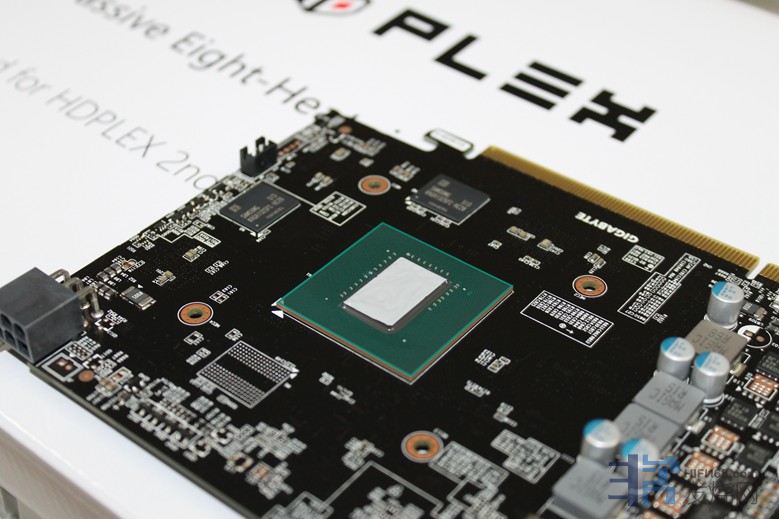

其实看了不少官网的装机案例欧美的玩家对显卡的要求不太高,都是按需配置
国人比较喜欢堆料,追求最新、最强,可能对硬件各方面的理解不同
就好比厂商的设计,其实也不是一味的追求性能,而是为了适应更多DIY的应用
就以显卡散热器为例
首先,拆除显卡,其实不用担心拆坏,只是拆除风扇和外壳,主要的PCB板上的各种元件都不需要动
其次,来看看散热底座上对角线上的小孔
这个设计个人觉得很周全,因为可以对应不同显卡GPU四边的孔位
就是说可以对应多种显卡,不管是旧的,还是新的,或者是有计划在继续升级的
可玩性很强
34#
回复 65楼ssmmP的帖子
铜块是显卡散热器的底座,尺寸是72*74*10mm (WxDxH)
直接接触显卡GPU
对角线上的螺孔是用来固定在显卡上的
孔距规格有4种:43*43mm、53*53mm、58*58mm、61*61mm

现在的硬件配置完全满足机箱的散热器要求
热源大户是CPU、显卡,但都控制在TDP 95W内,可以妥妥的散热

我是低度发烧,保守党高烧网友强上了一个evga gtx1080 classified, 超频150MHz,都能稳定运行
我表示大写的服

除了标准的显卡散热,还增加了热管和散热铝块,提高了散热性能
所以是强上1080
