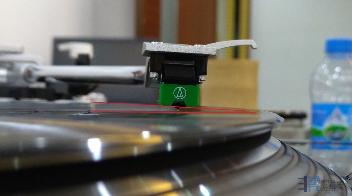

唱机是铁三角的LP120,我发现从唱头正面看发现唱头与唱片不是平衡的,有一定角度的,这样是正常的吗?
我找遍了全部调节旋钮都没发现能调节这个角度的。在网上看了很多文章都没提及这个角度的。
是我这个机子有问题吗?还是这样设计的?
请教一下各位,谢谢!

哥们!你的描述太含糊了,别人无法准确理解你的问题……说的是补偿角?方位角?还是VTA角。
建议你上个图片给别人看看……

刚才用手机浏览器上来,传图片失败了,现在传上来了,这样应该能清楚一些。

唱头架与臂杆连接处应该有螺纹可以调节吧?

唱头架与唱臂链接处有一个位置卡子,是固定的,无法调节的。
应该是平衡才对的是吗?

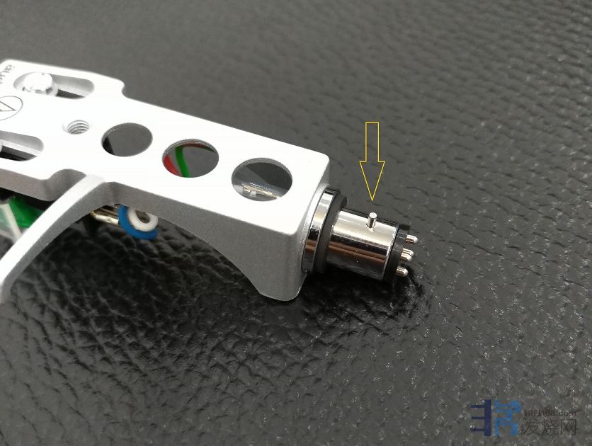

一手拿定唱臂杆,一手抓住唱头盖两侧,轻轻的向想要的那个方向转一转,动作要柔和,力度要掌握好,不要接触接唱头盖时要转动的那个拧环。
唱头盖与唱臂之间的这个连接处,使用时间长了是会有一点点松动的。

你箭头部位这个唱头架与臂杆的连接处就是可以拧动调节的。找个MINI圆水平珠置于唱头架顶,或调VTA有水平线的透明尺置于唱头架前端,就可以调至基本水平的状态了。

如果唱臂与底座的部分可以调节,那么也可以试试,很多唱臂都是底座用一个螺丝固定唱臂,有时候拧歪了唱臂的水平也可能歪了。
