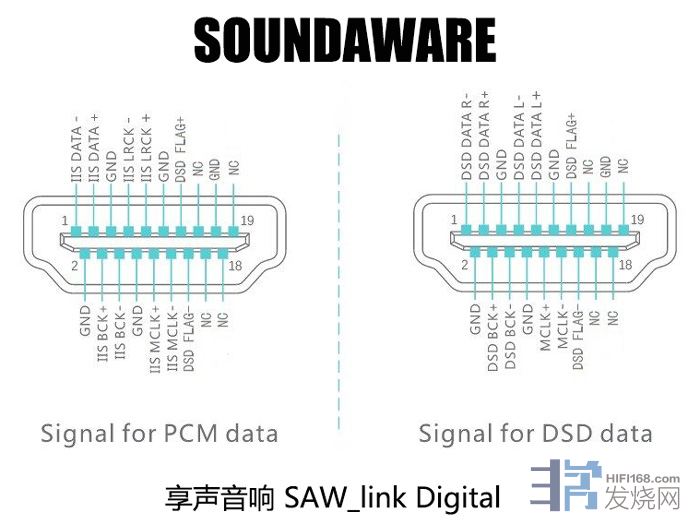

开机需要多少时间?AES SPDIF 支持DSD输出吗?IIS的定义列一下看看,是否可以直接播放ISO呢?技术指标列一下看看。
最最关键的是遥控端软件界面和功能发几个图上来看看。
准备定价多少?
pcmsc 发表于 2017/8/16 12:29:40
这个是线序,如果线序有差别,可以订制一根HDMI线。
第一次开机需要充电,后面就正常了20~30s的样子。

     RJ45 IIS&DSD 单端输出 (3.3V COMS, 兼容 3~5V 接收)
HDMI IIS&DSD 平衡输出 (LVDS
)(参考享声SAW_link Digital 线序)

   5)HDMI以及单端的IIS与DSD原生输出,如何连接?
   享声的HDMI IIS 线序兼容较多DAC,如果不兼容,需要定制一根HDMI线即可,成本不高。
