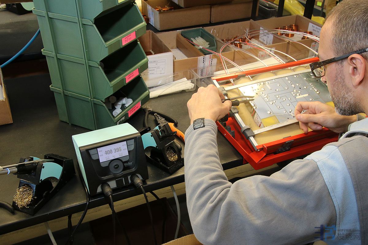

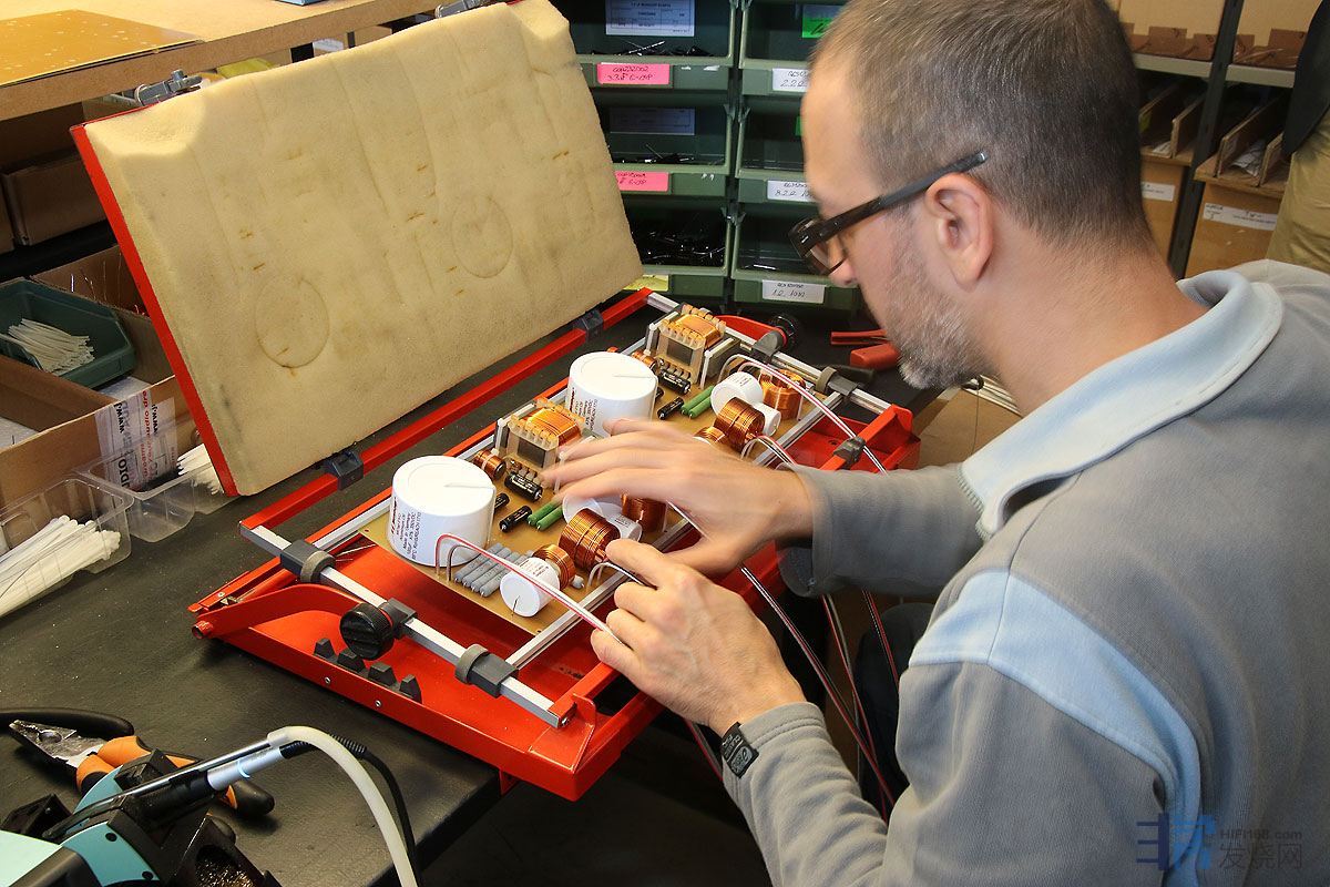

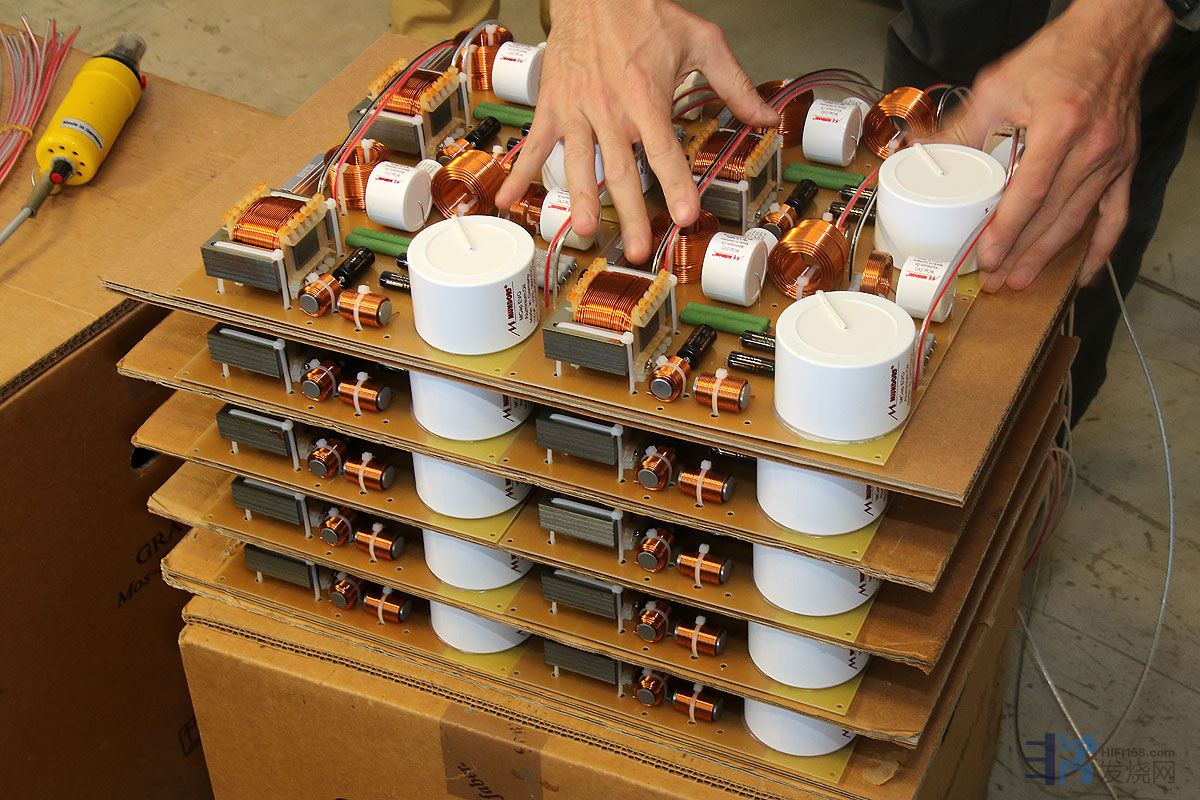

Serafino 中名琴的分音器。
(129.78 K)
2017/11/26 10:11:34
每次焊接两个。
(184.54 K)
2017/11/26 10:11:34
摆好零件后反过来焊接。
(179.73 K)
2017/11/26 10:11:34

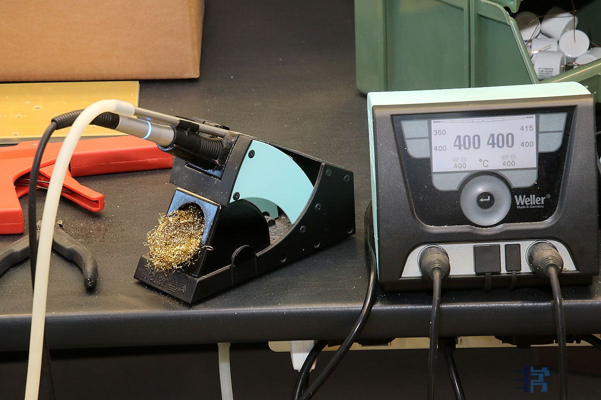

采用德国Weller高精度控温焊台焊接,确保每个焊点的一致性与稳定性。
细心的您可能还发现,焊枪上还绑着一条白色塑料管,这个就是空气抽风系统,焊接时候的烟味、异味马上抽走。
(146.58 K)
2017/11/26 10:11:34
焊枪设置温度400度,一焊的时候温度会马上跌到370左右,但马上又可以回到400.
(123.82 K)
2017/11/26 10:11:34

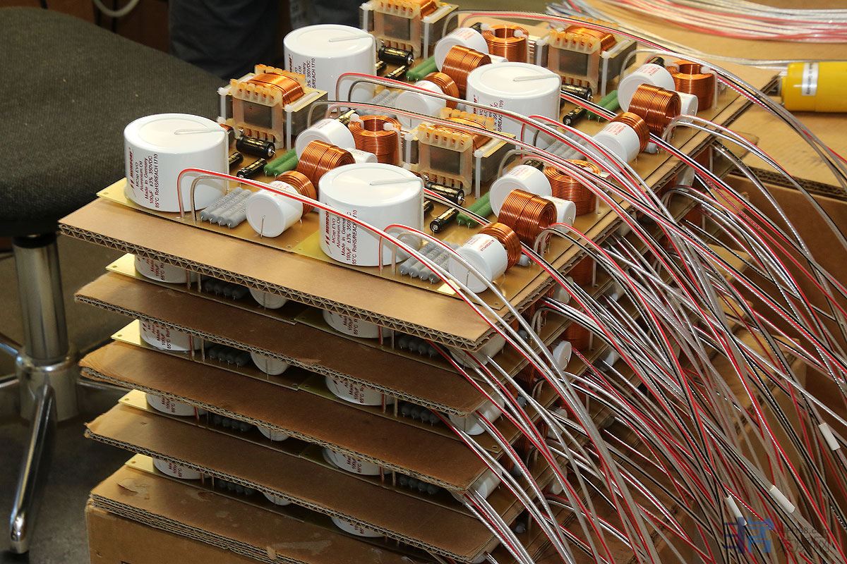

已经焊接好的中名琴分音器。
(196.43 K)
2017/11/26 10:11:34
势霸采用的电阻、电容等元器件均由蒙多福和JENSON等名厂供应,而且在元器件上都特别标注“Sonus faber”商标名称。分频器线路板采用价格昂贵的银作为导体,处处显示出势霸在选料上的发烧精神。

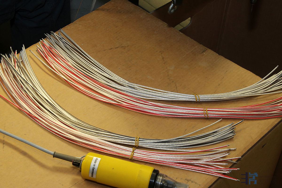

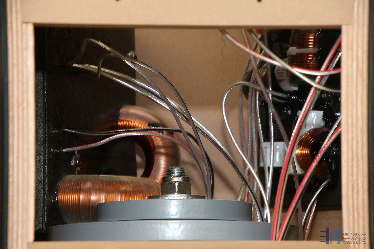

势霸在箱体内部接线都有严格的要求,不同型号,不同扬声器单元都有一一对应的不同粗、幼号数的接线。
而且全部都是银接线!
(219.10 K)
2017/11/25 23:17:26

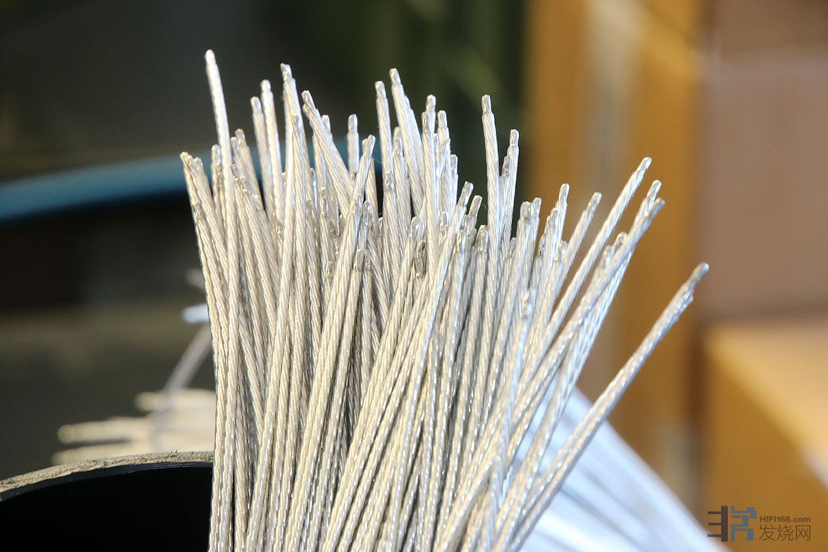

线材基本以单支多股纽制形式。

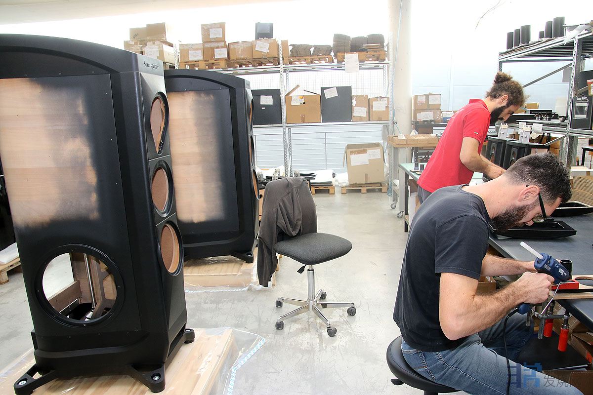

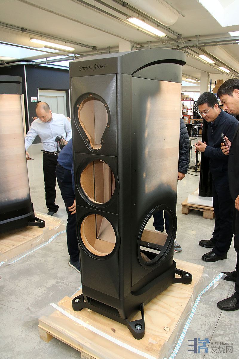

正在总装大名鼎鼎的“凤凰特别版”旗舰扬声器,它集势霸最顶尖的音响技术和制造工艺于一身,重量达到610kg/对。
(162.18 K)
2017/11/26 10:05:36
“凤凰特别版”音箱那乐器弧线型的箱体是由多层薄夹板压合加工而成,箱体的外饰面前、后面板都是小牛皮包裹。

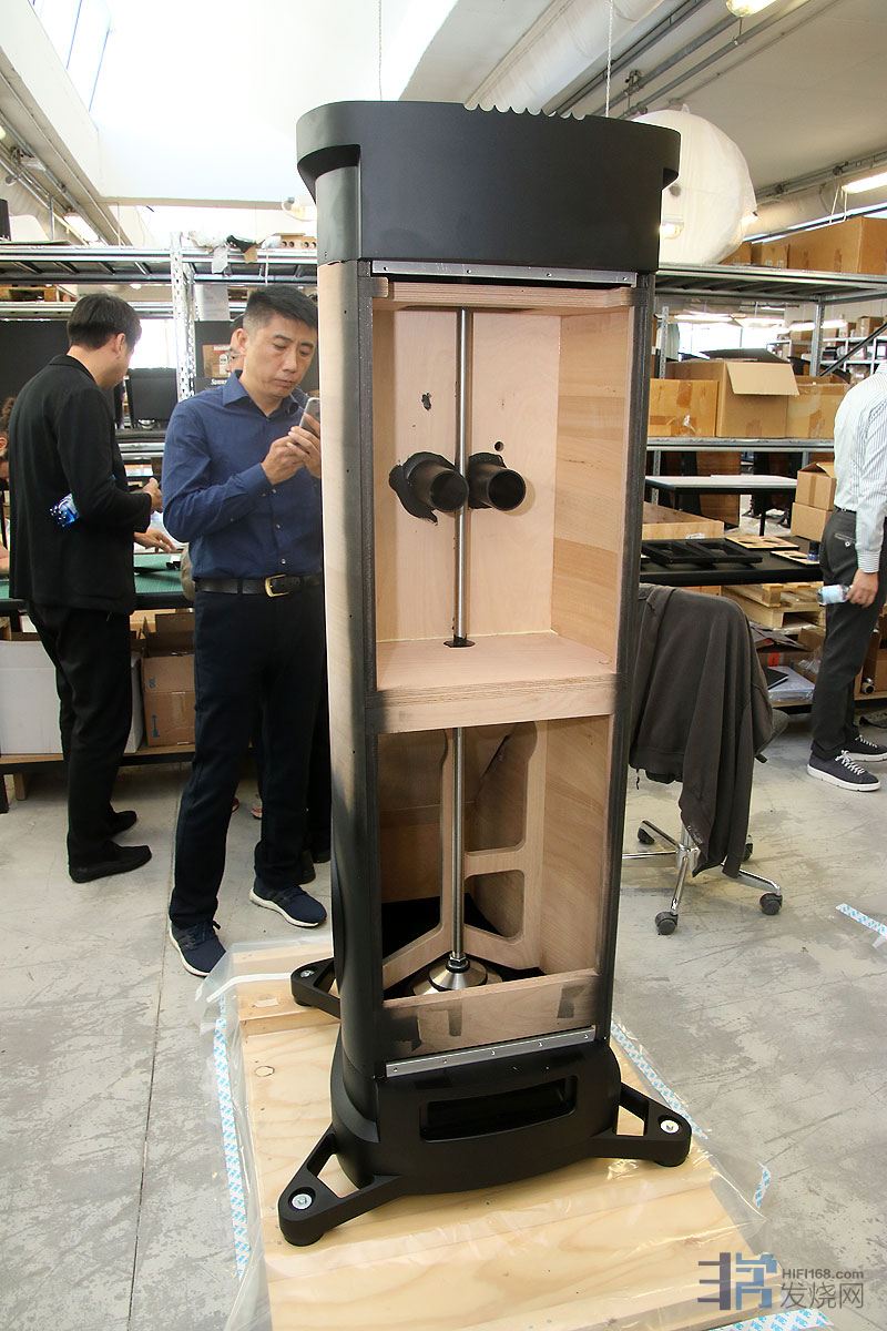

“凤凰特别版”的底座及顶部都是由整个铝块制造,“凤凰特别版”的内部底座上还安装有一块调音用的圆型合金稳定块,以一根合金竿和顶板连接顶合,这是一个“机械接地”的机构,能让箱体的震动进一步有效降低。
