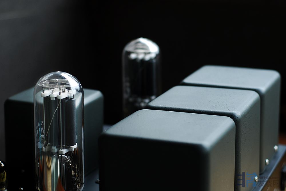

我比较佩服老曹的一点就是他的钻研精神,真的是孜孜不倦,一个痴迷于技术的家伙往往能整出一些别人不常有的玩意。像胆机这样的传统领域,如果是同质化的产品,那是没有什么吸引力的,即使是便宜也没用。这台211有哪些值得一提的东西呢?我听了声音表现后专门请教了老曹,大概了解了个中乾坤。我们首先来看看功率。据我以往的观察,211单端的功率通常是做到12-16W,再高的已不多见,而老曹这台最终的成品做到了20W,但总体指标依然很好,1W输出时的失真是0.1%10W输出是0.7%15W输出大约是3%。频响方面,整机测试10W功率输出的时候,20HZ-0.6dB20KHZ-0.8dB。这些都是实打实的在线测试指标。
黑胶 • 摄影 • 茶——听觉、视觉、味觉盛宴
17#
一台胆机最核心的部件之一就是输出牛了,这是最值钱的地方。211管子虽然线性好,功率大,音色美,但是内阻大,对输出牛的要求很高,阻尼特性也不好,控制力差,所以不容易做好。常规的解决方法是加大环路负反馈来提高频响,增加阻尼,增强控制力,但是这样也会带来负面的作用,胆味变淡了,瞬态失真加大了,声音不够自然。老曹的做法是使用高品质的14K阻抗的输出牛(这是极为少见的,通常都是使用10K牛),来提高阻尼系数,大大增强了控制力。由于没有大环路负反馈,加上合理设计的电路和精心搭配的零件,得以保证良好的参数指标,得以发挥出211的原生声音特质。

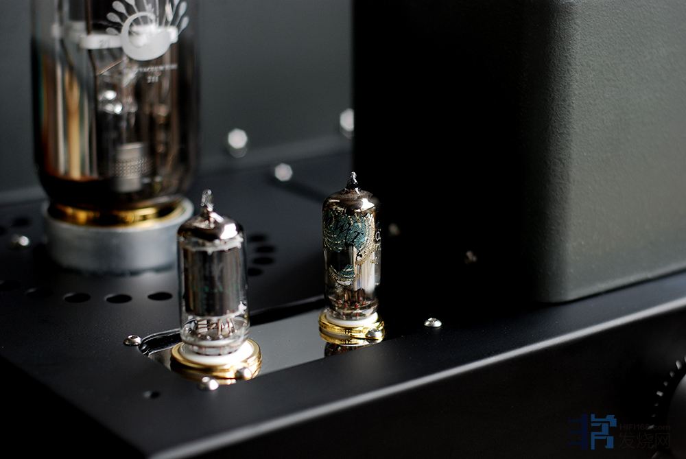

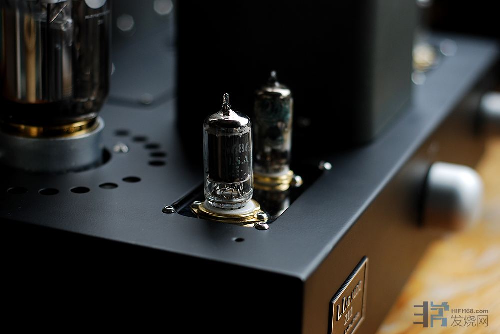

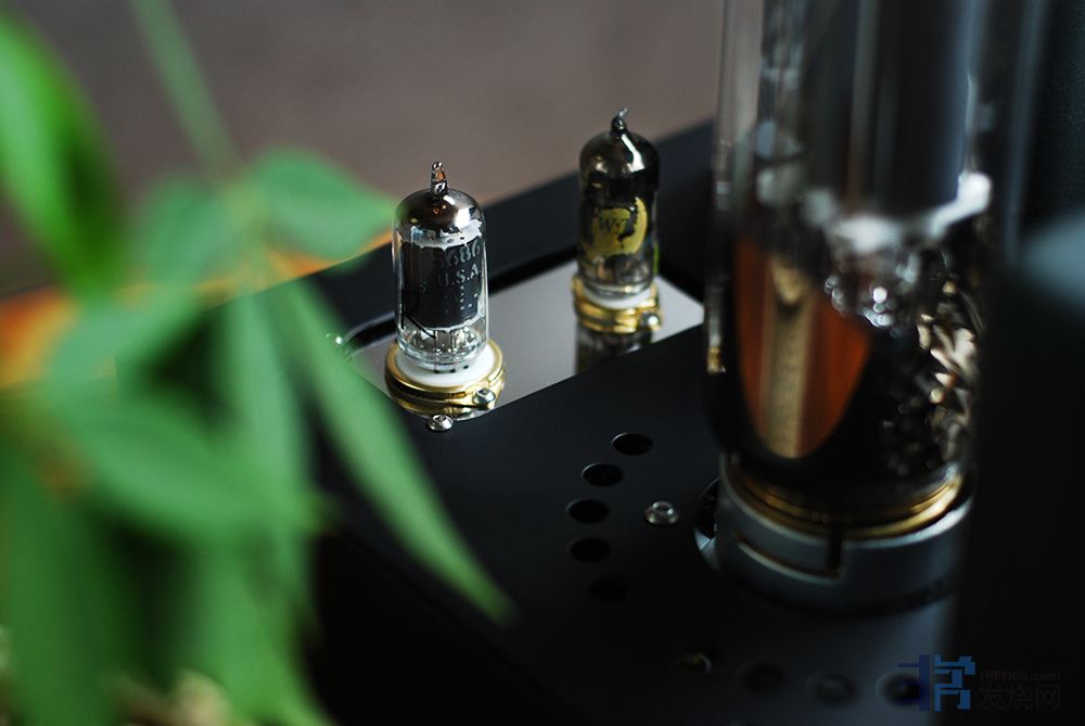

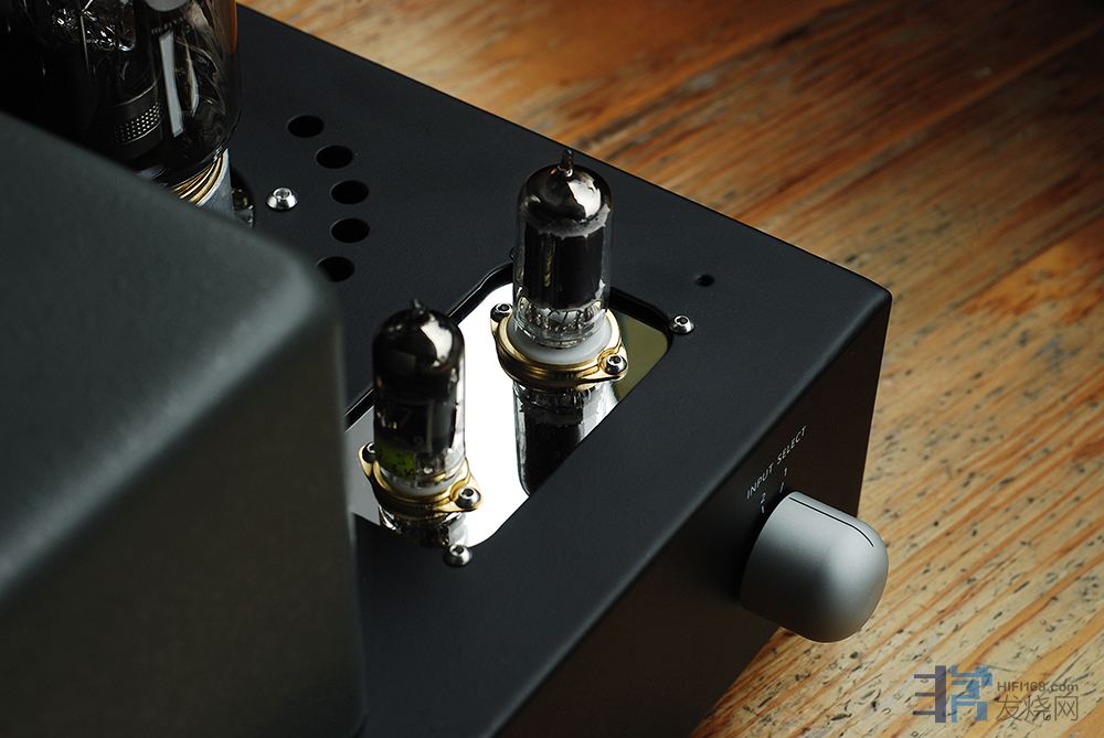

受限于成本,本机没有使用牛推211,而采用了两级电压放大管,第一级是CV138EF91),三极管接法,第二级是5686管,阴极恒流源,可以用EL84直代,不用更改任何参数。随机搭配的都是进口品牌管子,采用交流灯丝。
19#
另外请留意两个放大管的底座是一块有螺丝固定的镜面钢板承托着,老曹说这是模块化的分离结构,可以根据用家的需求定做,以更换不同类型的管子来玩。
