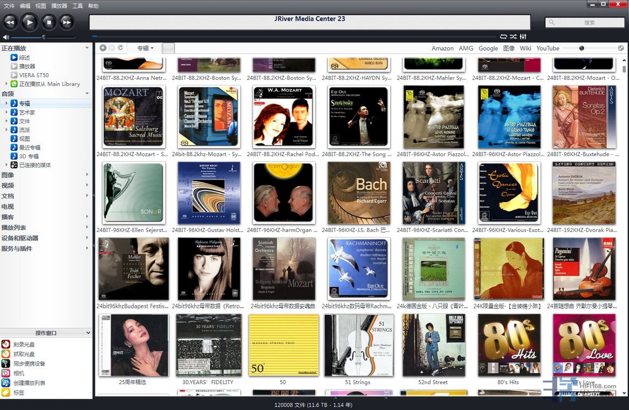

接下来看看另外一款主流的数播软件JRIVER,这款软件支持音频和视频播放,支持DSD和蓝光ISO光盘镜像,并且有iPad端控制软件,可以说在本地文件播放上,这款软件几乎是全能的,但是可惜的是不支持TIDAL。
这是JRIVER电脑版界面:
这是iPad端控制界面
