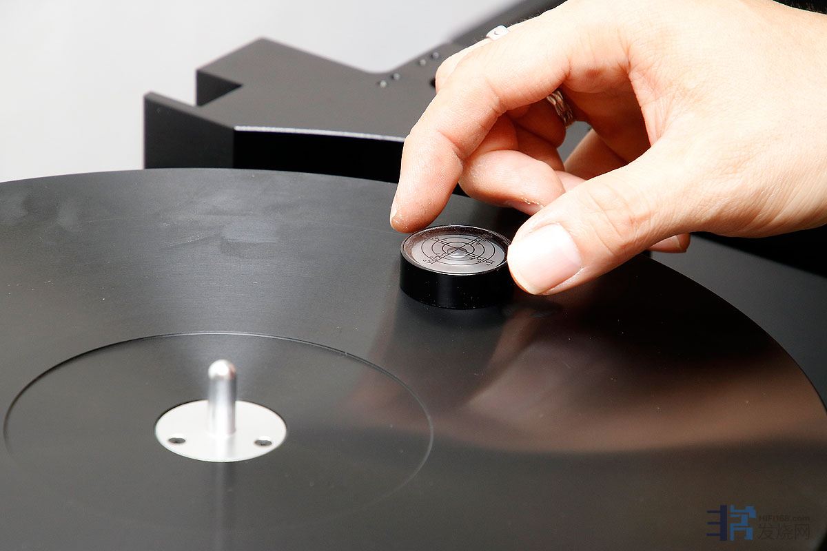

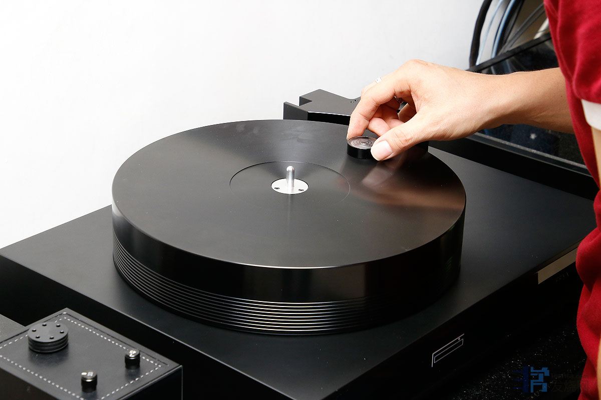

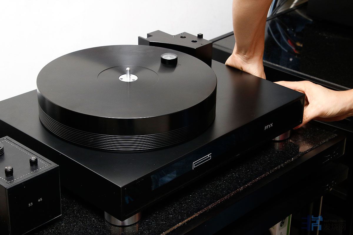

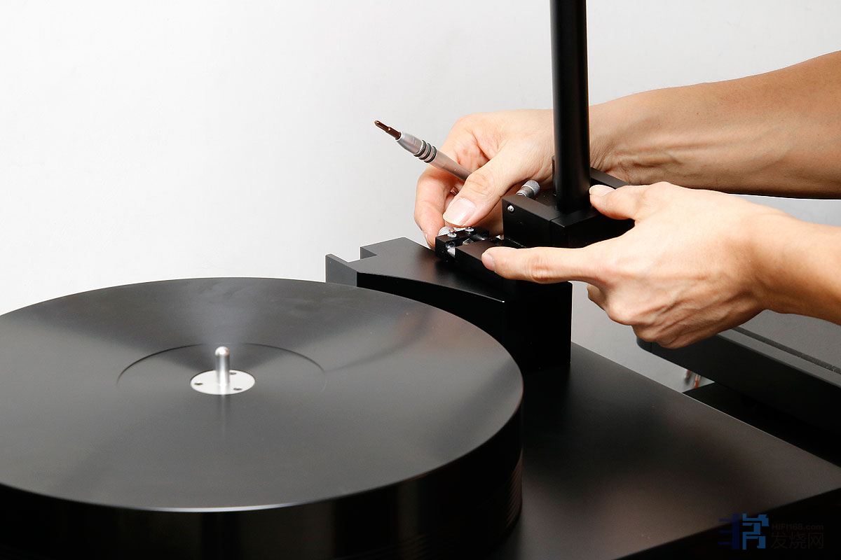

接下来,就是调整唱盘的水平了,这个步骤是最关键的一步,整个系统的基础,之后的安装都是在这个基础之上进行,如果一步错,就步步错。
水平珠要在唱盘各个平面上试,包括转盘、唱臂底座等等。
不水平的话,就调整4个脚,这一步不能急,慢慢来,调到准确为止。

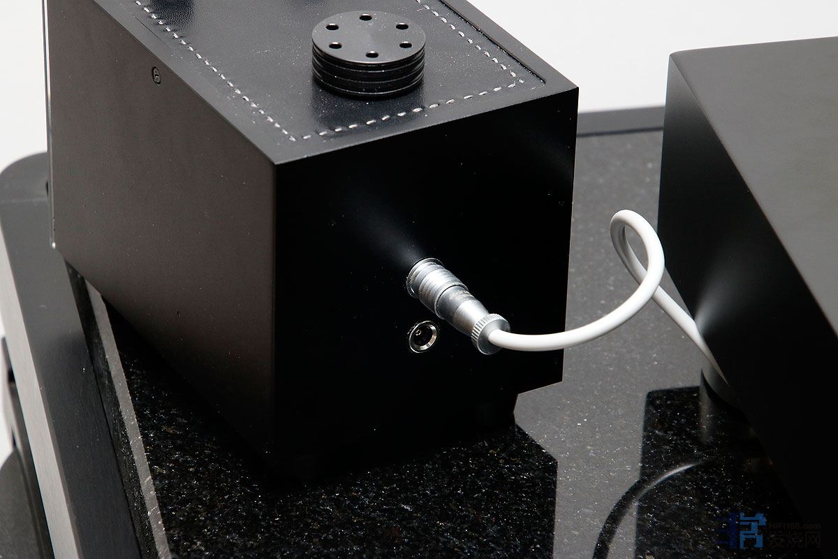

接着就是连接电机了,电机一共两个插口,白色这个是电源开关接线。
下面黑色的就是电机的电源输入了。

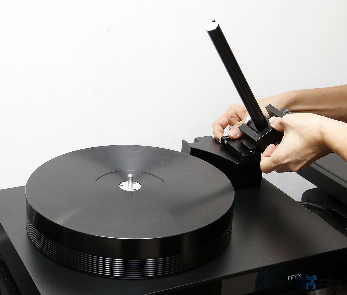

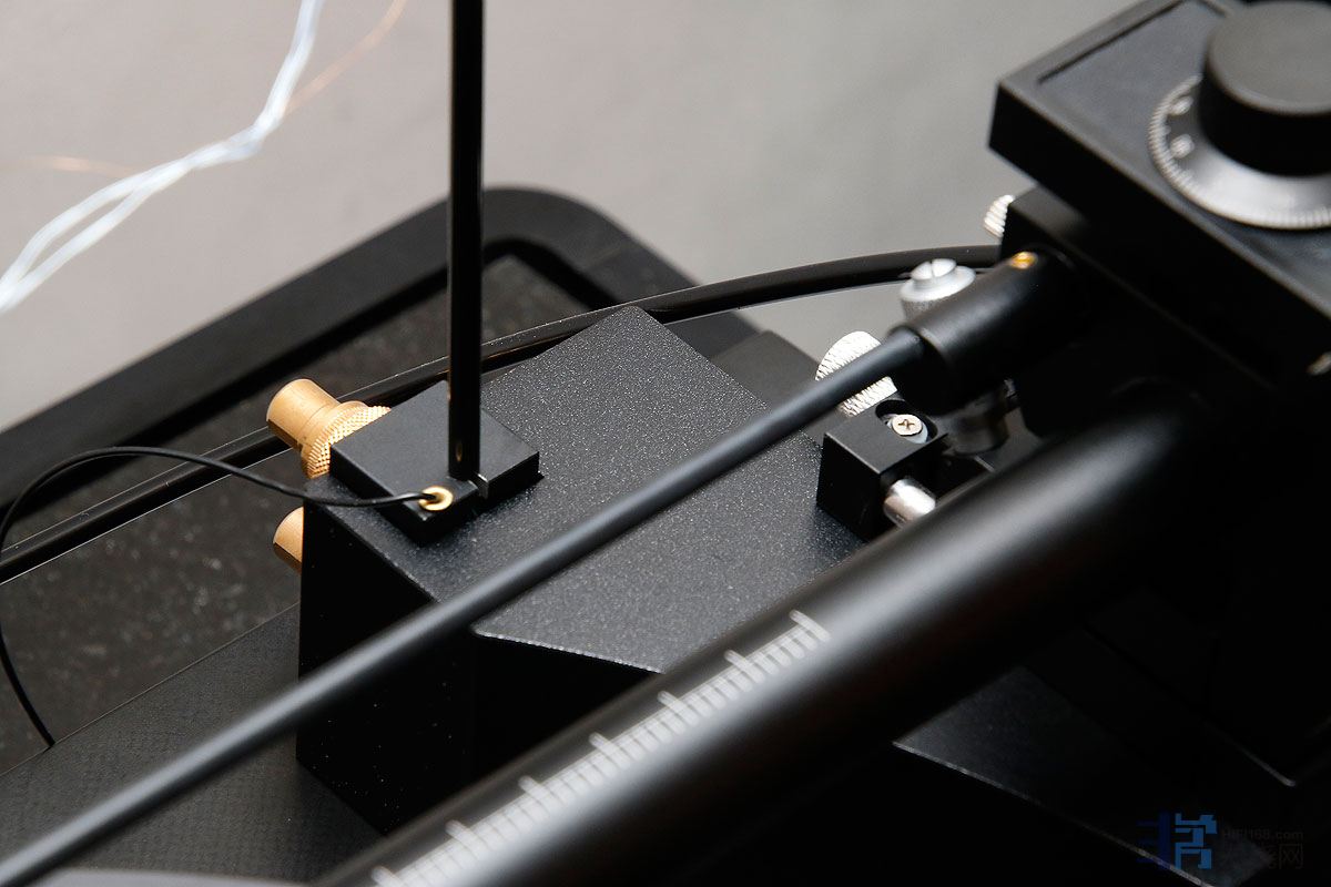

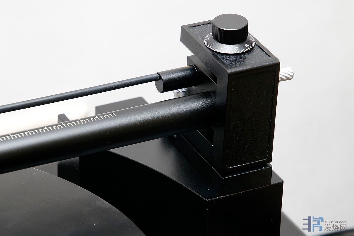

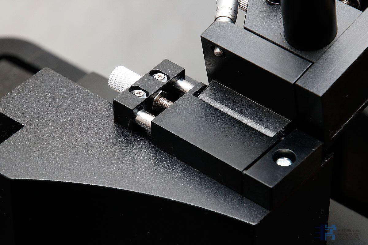

接着,就是在唱臂底座上安装气浮唱臂了。
唱臂就安装在唱臂底座上,是否水平就靠底座的水平了。
一共3个螺丝就可以上好唱臂。
上好的样子。
唱臂复位放好。

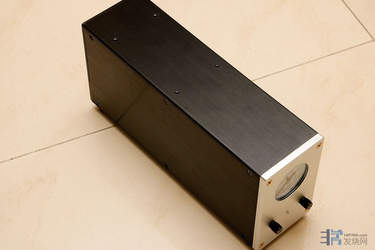

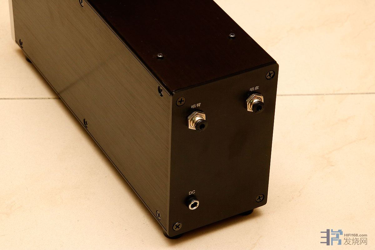

接下来就是连接气泵了。这是1804配的气泵。
有气压显示。面板上两个按钮,左是气压的调节大小,右边是开关。
两组输出,一个给唱盘,一个给唱臂。
而1801跟1803的气泵要多一路气,供给气浮底座的,外观也要宽一倍。
把空气输出管连接到转盘。
连接到唱臂。

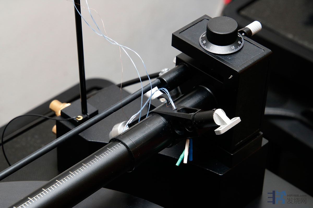

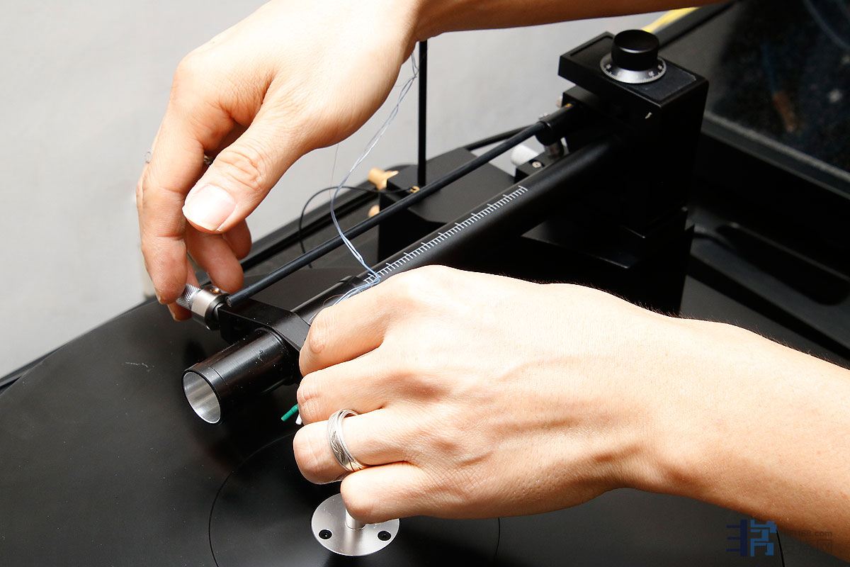

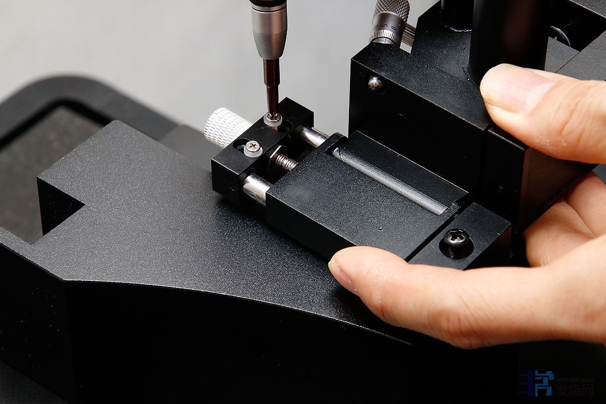

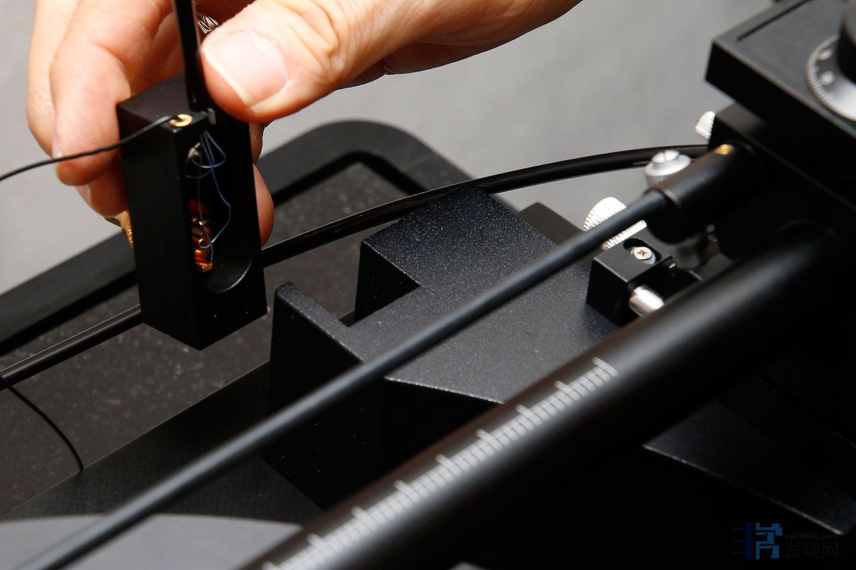

接着是把唱头放上唱臂了,先把唱头信号输出RCA座安装好。
这是安装好的。
把唱臂套上唱臂轴。
套进去。

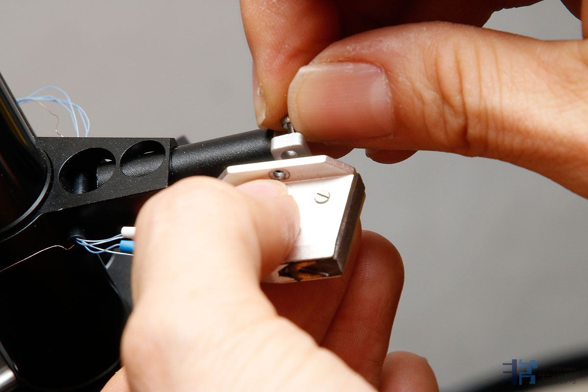

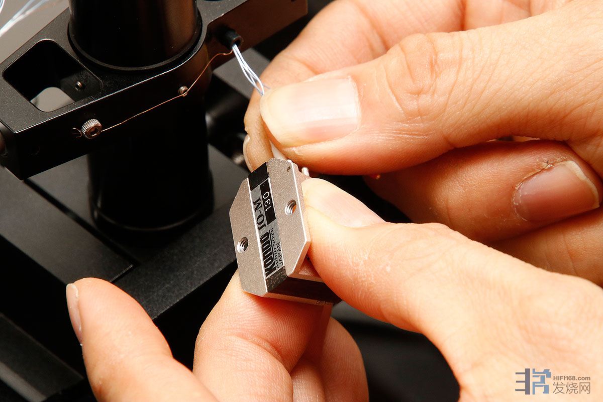

然后装唱头。
插唱头线。
装上唱臂。
初步装好的样子,还不能唱哦,只是给大家看而已。

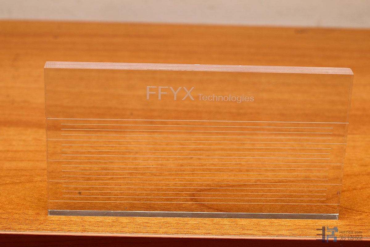

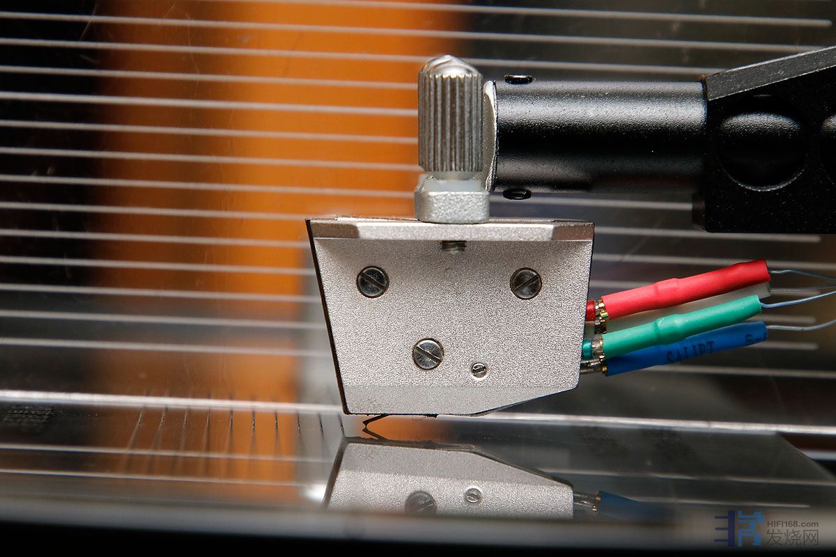

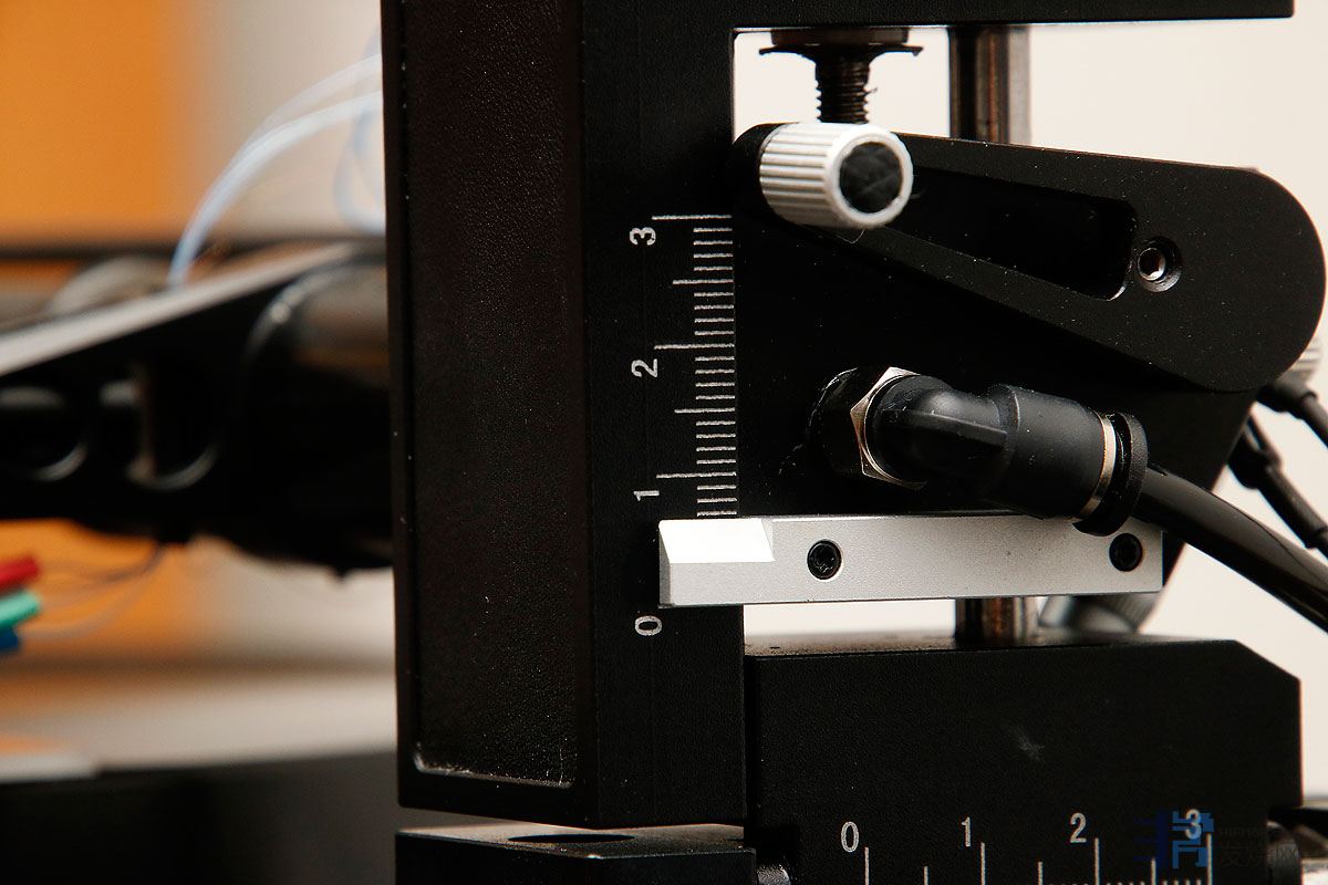

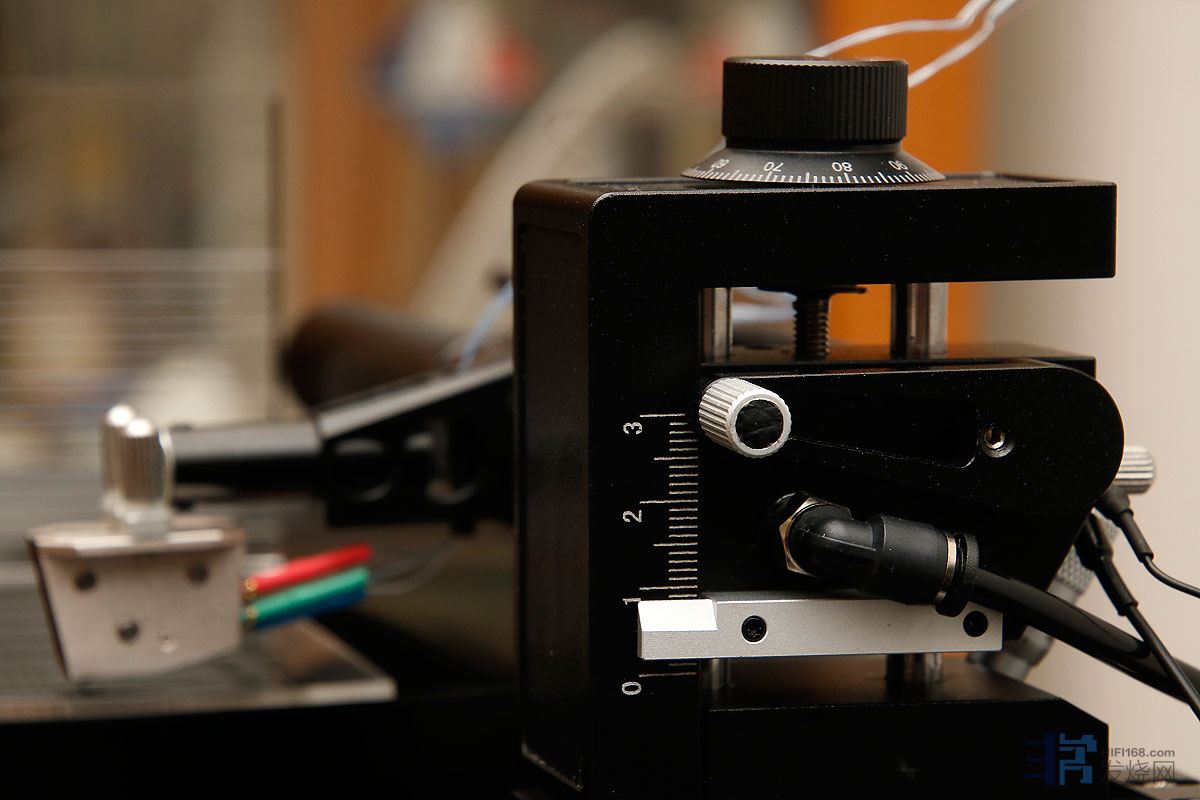

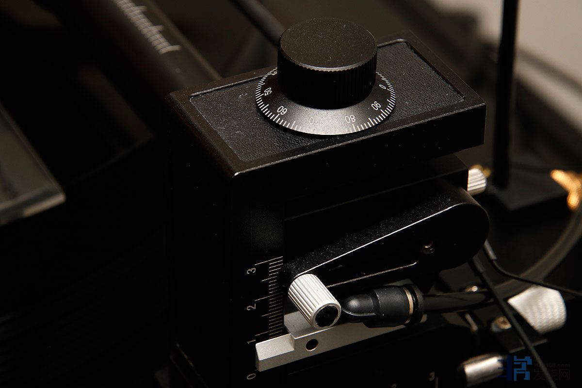

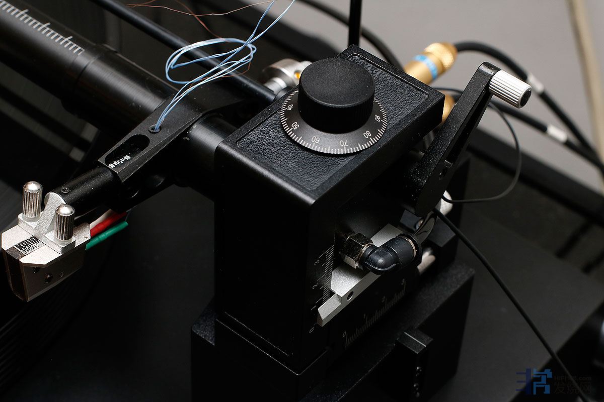

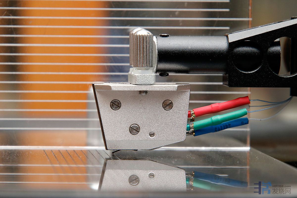

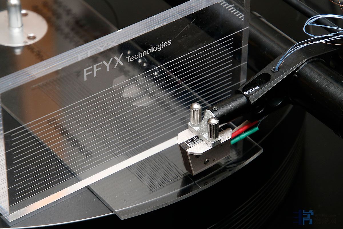

接着就是开始复杂一点点的VTA调节了,VTA就是唱头和唱片接触的角度,这个角度要准确,声音才准确。
这是随器材附送的VTA尺。
下面垫上直线唱臂调整尺,模拟唱头放在唱片上。

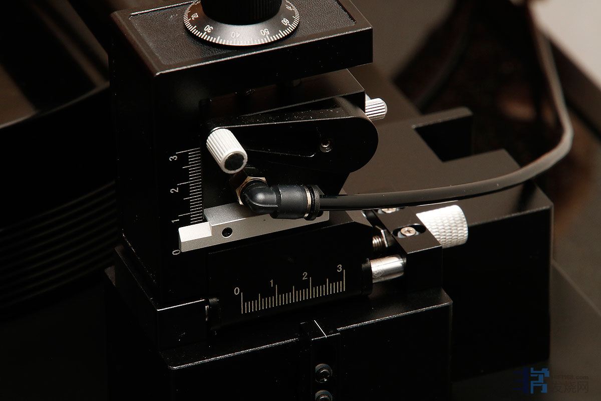

唱头放下来,模拟唱头正在工作。
用唱臂顶的这个有刻度旋钮调节VTA高低。这个旋钮手感不错,操作顺畅。
看唱头顶端是否和水平线平衡,这个是尾巴高了,就把VTA往下调。
这个打竖的白色标尺很有用,可以清晰看到VTA的高度,现在这个刻度就是上面尾巴有点高的高度。
现在这个就是正确的VTA高度了。水平!
这个时候对应的标尺,是不是很清楚。
最后编辑eric 最后编辑于 2018-11-22 15:41:57
19#
当然,由于不是每张唱片的厚度都一样,所以,现在调好VTA其实也不是放之四海而皆准,最苛刻的发烧友,每张唱片都要调VTA。
