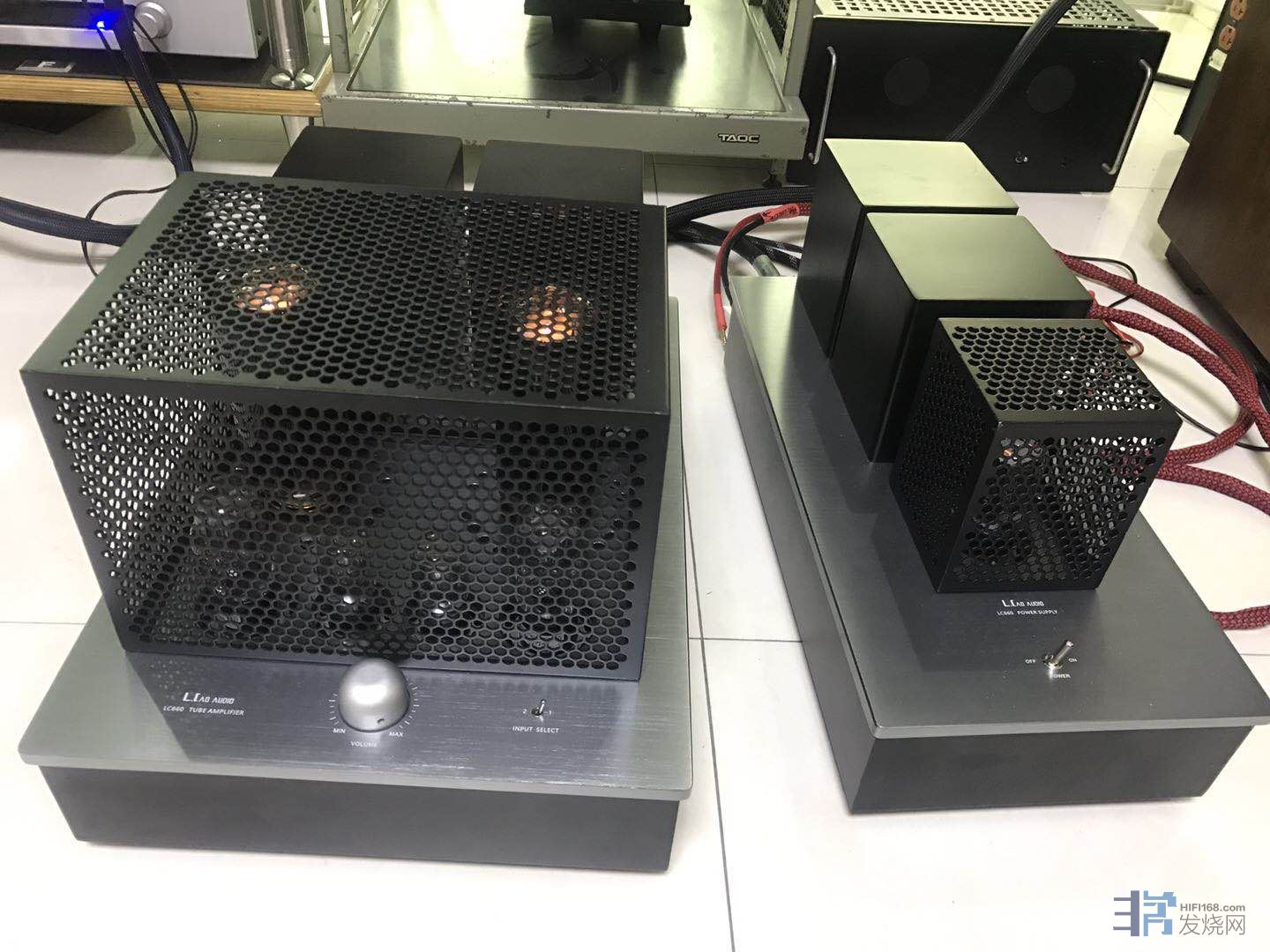

   从18年开始,就打算入一台单端胆机,目标集中在211和845,咨询过几个胆机高手,建议上211,845做好的难度太大。10多年前用过某国产一线品牌一款胆机留下了阴影,声音太糊太软弱无力,太弱的控制力又引起了严重了驻波,之后十多年,所用功放都是专业功放,从BGW 750到现在的拜事通4BSST2,专业功放搭配调音台做前级,就这样使用了十多年。从开始关注211开始,就从网上不断的做功课,也咨询过几个高手,去年还特意去汕头找了经销商试听,一番折腾下来,心中大体有底。在不经意间看到了老曹出了一款211,那个价格太令人震惊,5000不到,几个用家评价还不错,这款211吸引我的不单是价格,更重要的是那个14K输出牛,因为在试听中和很多用家对211的反馈,普遍存在低频不行,根据老曹所说的,原因就在于输出牛,早期日本某个厂家的211是用16K,老曹这个14K输出牛还是能打动我。咨询过老曹后,老曹告诉我准备在18年下半年出一款高阶版211,思路大体就是全直热管,牛推,交流灯丝。从之前所做的功课中大体能了解到,211一般的功率就在13W左右,但有两种思路可以让211发挥更大的功率,一种是电压提高到1250V,功率能达到20W,这个对输出牛的考验太大,211管也基本只能用GE的,另一种是让211进入A2状态,利用211的右特性,功率能达到30W。老曹的这个高阶版211就是让211进入A2状态,后面剩下的,基本就是等待,一等就是快一年。

试听了一张唱片后,才仔细的去听底噪,这机子是交流灯丝,底噪一直是比较担忧的,老曹告诉我,他们有办法解决,终究没实际听过,底噪如何心中是没底的,我音箱是JBL的号角音箱,15寸低音喇叭,灵敏度比较高,93db,音源是黑胶,底噪有点,能接受,不影响聆听,底噪以交流声为主。把黑胶换成CD后,底噪就非常的弱小,耳朵紧贴喇叭,也只能听到非常细弱的底噪,交流灯丝能做到这样的信噪比,还是有点水平。建议音源是黑胶的朋友,唱放的放大倍数要高一点,或者唱头的输出电压不要低的太离谱,是没问题的。

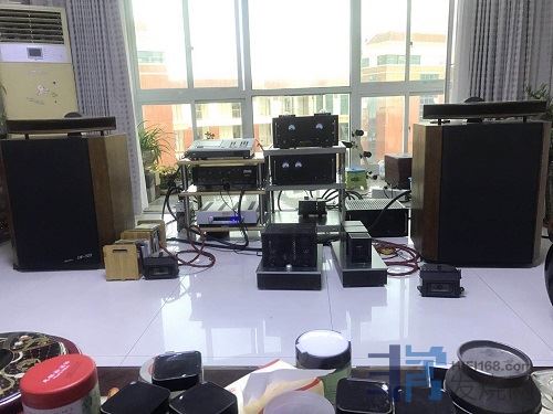

本地一个DIY高手知道我入了老曹这台211后,也很期待它的表现,在机子煲了两天后,我把这台211带去他家试听,他本身也做211,造价不菲,输出牛和推动牛就超过2万,他的机子我之前也听过,在他家的试听中,听了几张唱片,也包括人声,他说这机子的中频很饱满,低频也下的去,他说他的音箱低频不容易推出来,老曹这211能推出这个低频不简单,有这个表现说明老曹在输出牛和推动牛还是下了功夫。在他家的试听中,更换了211管和整流管,用了GE VT4C和大盾的整流管,换管后在高频的细腻度和延伸方面有更好的表现。之前在他家就对比过GE和飞将军的211管,GE的表现其实比飞将军更全面,飞将军的211中频会更好点,虽然飞将军的211比GE贵很多。
