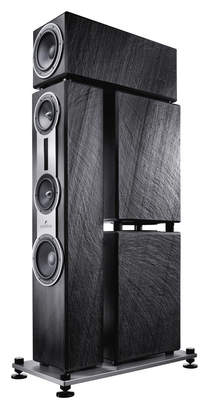

    SN 1000.I AMT 落地箱是FF 目前的旗舰型号,高达1.62 米身高的庞大音箱箱体竟然全部采用板岩制造,因此每一个声道音箱重量达到惊人的283 kg !这对旗舰虽然很重,但厂方是考虑到运输与安装的问题的,因此非常人性化地分开十大件包装方便运输,安装起来也难度不高。型号SN 与SL 代表的意思,SN 为天然表面饰面,因此外观就是天然板岩的纹理;而SL 版本则需要接受客户预订,表面经过抛光处理,甚至作彩涂,满足不同客户对外观的个性化要求。

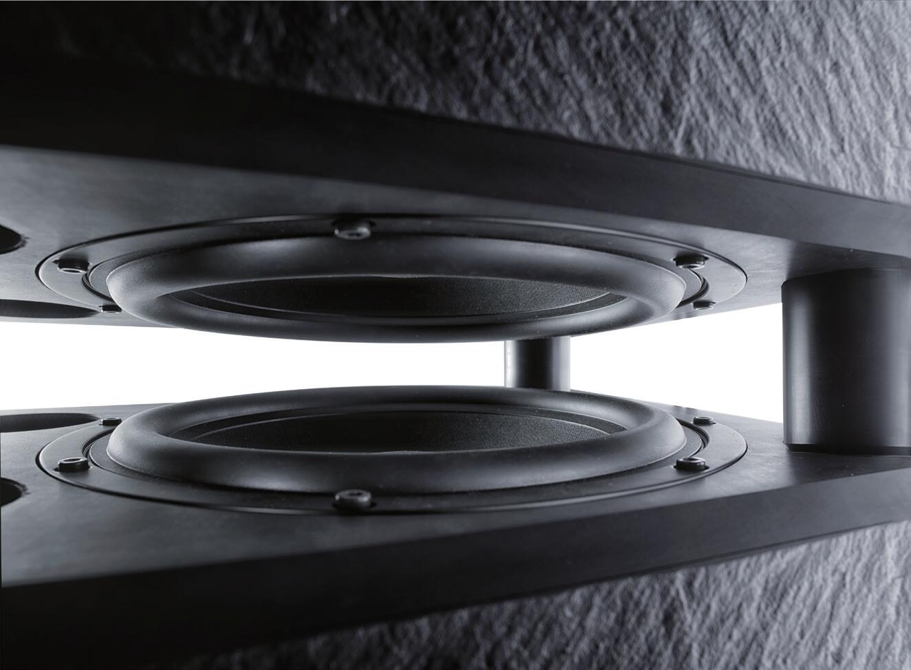

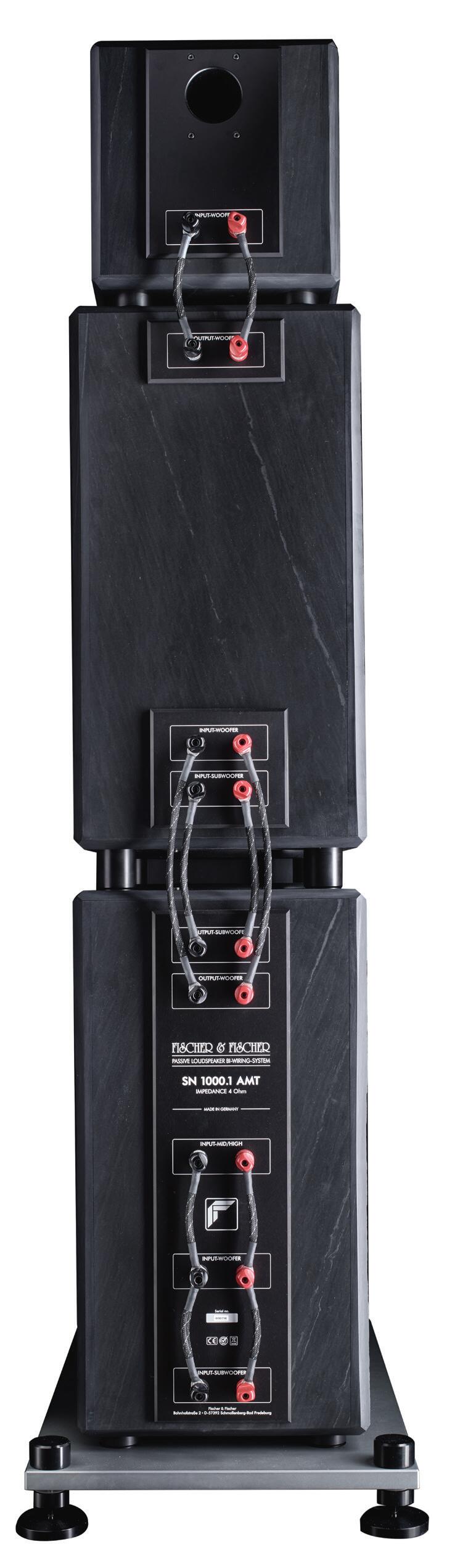

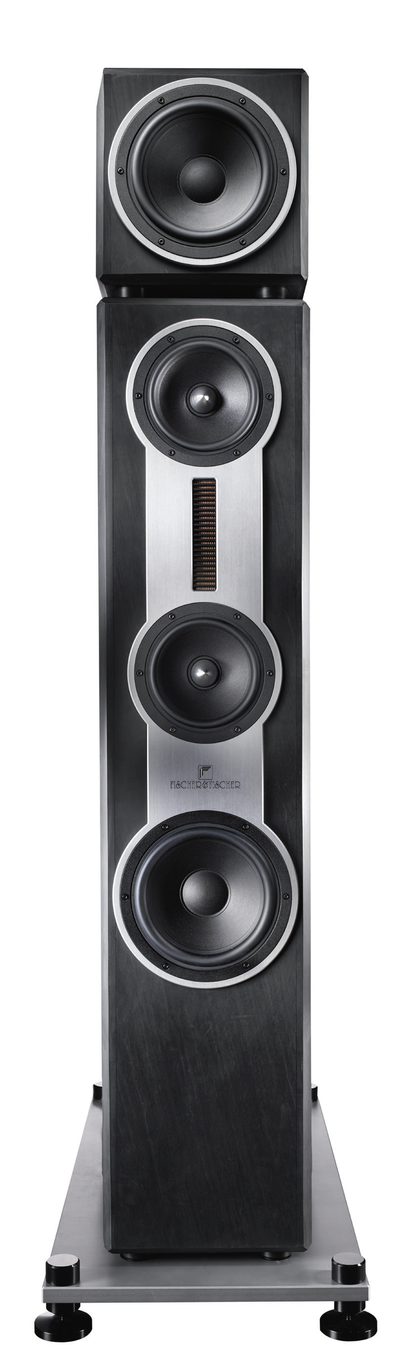

从图中可以看到,SN 1000.IAMT 落地箱每声道由四件箱体整合而成,最上方的前障板安装了一只220mm 低音喇叭单元的是低音箱体,压着下方箱体分成前后两部分,前面的部分是3 路4 单元结构,内含一只AMT 气动高音,两只180mm 中音和一只220mm 低音,近乎负责全频的播放。而后部分是两个叠高的超低音音箱,每个内置260mm 的超低音喇叭单元,采用中间对置作推挽方式工作。
SN 1000.I AMT 落地箱所采用的中、低音喇叭单元都是FF 自行研发的,220mm 低音与260mm 的超低音喇叭单元采用碳纸锥盘单元带海绵三文治式覆膜设计,追求轻盈而高强度。轻盈是为了容易驱动也容易受控,减轻对功放的压力;高强度是消除振膜在强烈震动输出能量时的变形失真情况,重播出高素质的音质。而180mm 中音振膜则采用碳箔三文治式覆膜锥盘,并采用铝制的相位塞。前障板上的5 只喇叭单元以AMT 中音为中心,上下渐次各排布中音和低音,形成典型的哑铃式点音源设计。
