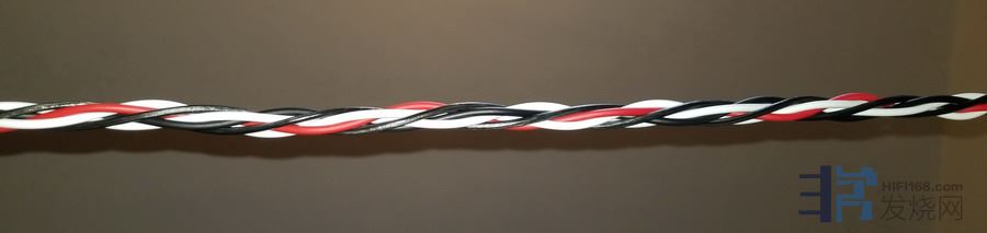

      较复杂一点的是三股辫编法。结构看起来比双绞线差不多,但实测感抗就小一半以上。而且每一股又可以并线,演化为四股五股,根据电磁感应的原理,任意安排火零地线的位置,调声弹性非常大。

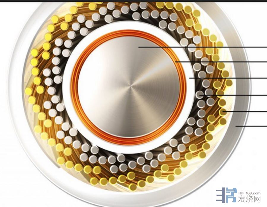

NBS最早就是从辫子线发迹的,他的网站上有一张**图,看着云里雾里,其实就是辫子线而已,镁声专门编了一条给大家对比一下。

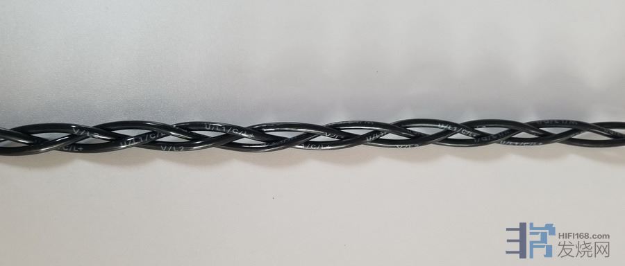

  十字编实际上相当于双绞*2,由于充分利用了三维空间,使得空间电磁波引发的干扰互相抵消的效果更加明显,中高频及其漂亮,空气感出色。其缺陷和双绞线一样,低频相比中高频略有逊色。
至于金宝、lessloss那种网状编织,其原理都是使得火线零线彼此相交一个角度,杜绝平行紧贴,避免电磁串扰。知道了原理,自己也可以设计新的编织结构。
  下面是镁声线采用的部分结构,看得懂的可以参考一下,镁声就不详细介绍了(你懂的:))——
