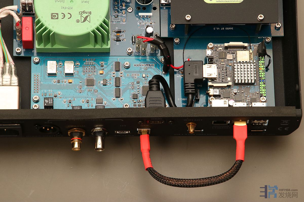

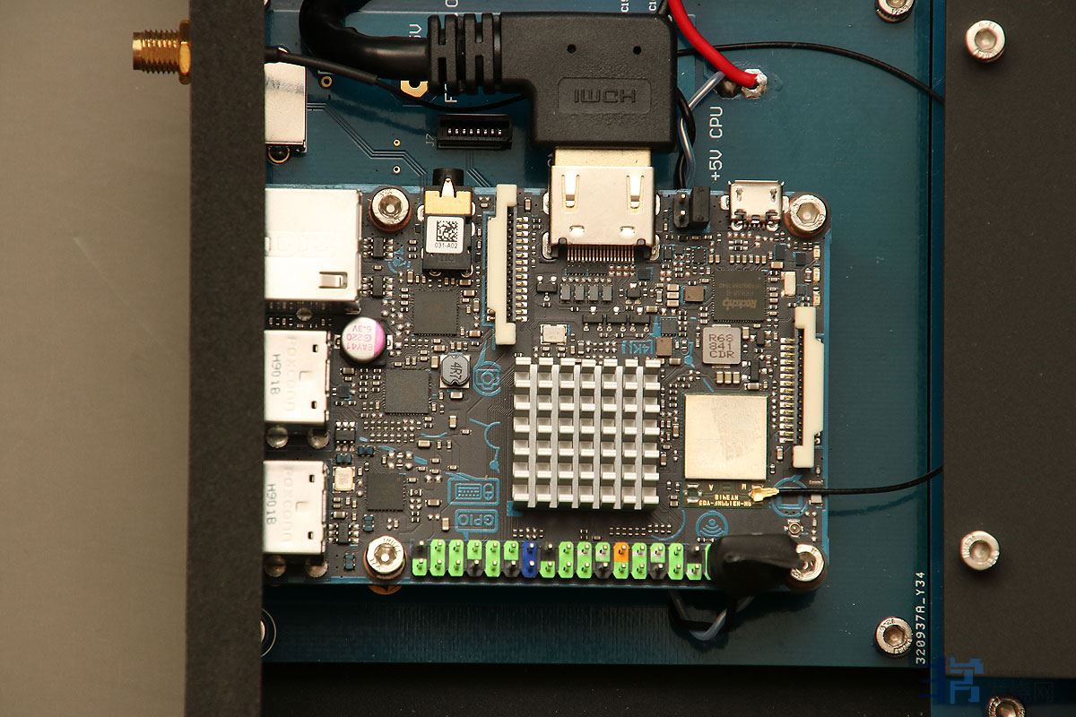

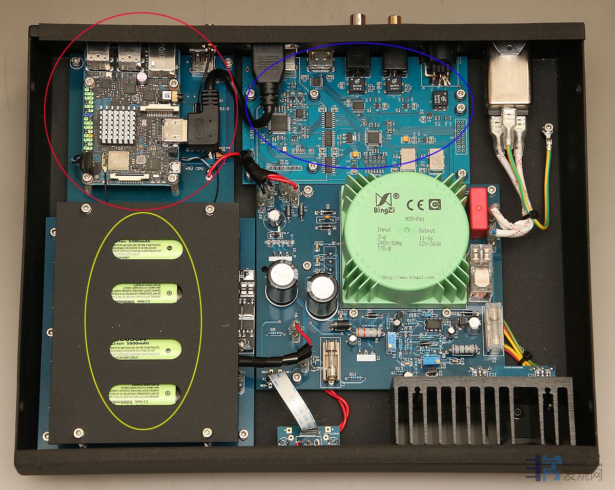

欧博RDS1转盘由三个部分组成:华硕Tinker组成的数播核心板(红圈);Xmos USB界面(蓝圈),锂电池供电模组(黄圈,性能与RDB1相同)。
Tinker核心板的供电部分经过优化处理。
USB界面板与核心板之间采用一根随机附送的外接纯银USB线进行连接。
USB界面上有丰富的数字输出接口,与RDB1解码器采用I2S最佳传输方案。
USB界面上采用补品级的超低相噪飞秒级Crystek时钟晶振,保证了整个系统的超低时基误差。
时钟是数码器材的总指挥,使用飞秒级时钟是对声音高保真的保证。
RDS1由于核心板和USB界面可以分开使用,带来了多种玩法。
拔掉连接的USB线,Tinker核心板可以通过下图红圈内的USB口,搭配其他品牌解码器。
也可以将电脑或其它的数播转盘插在下图绿圈USB界面上使用。

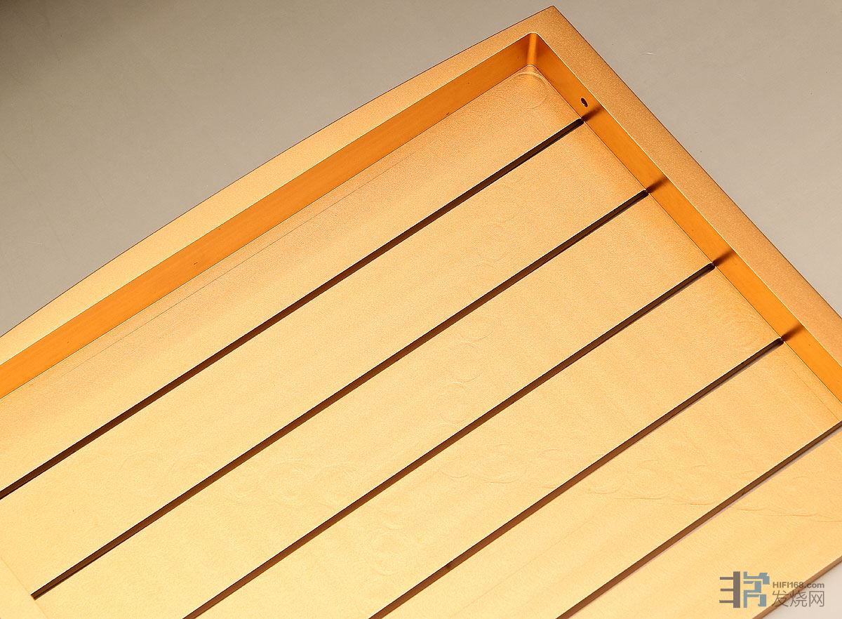

转盘和解码器的机顶盖都是一整块铝切削出来的,对整机的避震效果有极大帮助。

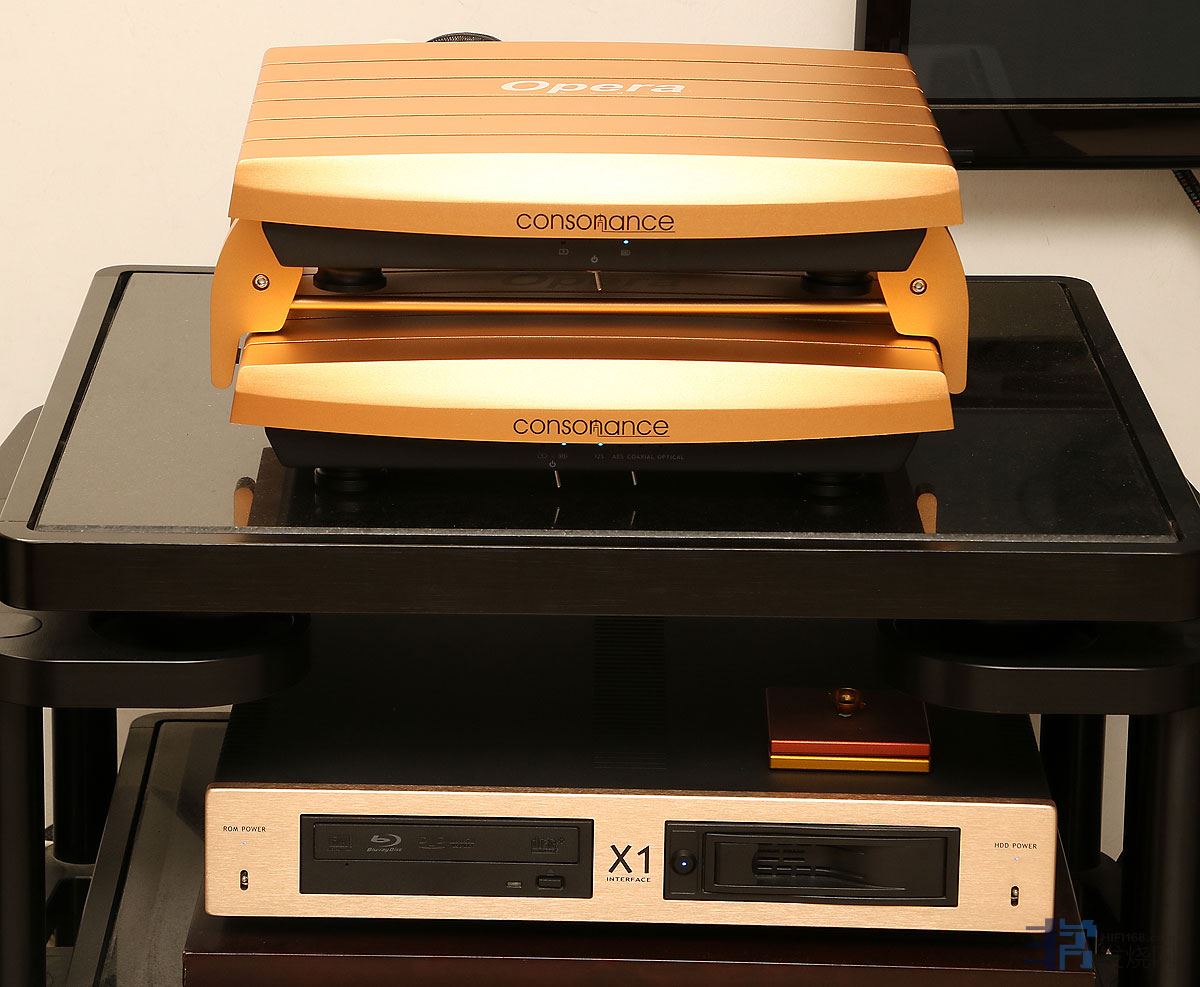

RDS1转盘+RDB1解码终于在我家首次开声啦。
搭配欧博的X1 硬盘盒。
先用最简单的方式播放音乐,就是本地播放。

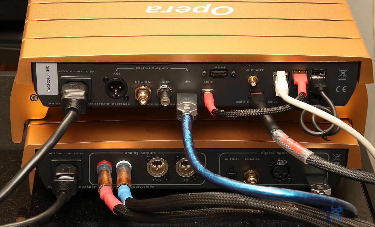

以下就是本地播放的接线情况,搭配欧博出厂原配的I2S线和USB线。
连接X1的是fever老师的2米 U LILNK 1 USB线。
信号线是避震梁前辈出品。
