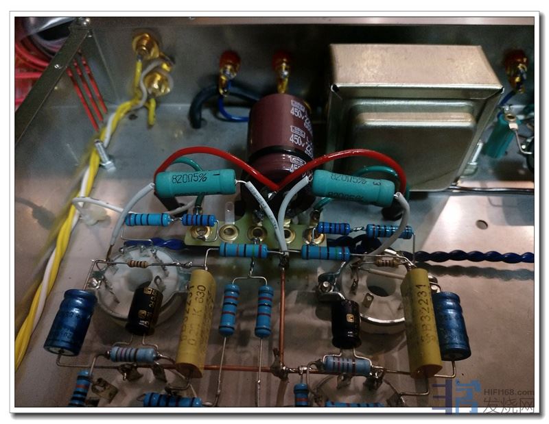

上月就已经开声,边调校边聆听,目前使用超过500小时,声音基本确定下来了。
声音方面,对调校很敏感,比如前面图片中,无论更换一级滤波、前级增益、前后级阴极工作点及阻容规格品牌,都带来了较大的声音变化。
总体而言,声底是中正、明快类型;目前调校中性稍显厚暖,注重音乐乐感和作品歌唱性的表现。所谓的中频弦乐人声,及中小编制的一些交响或民乐团作品,能有较满意表现。
这个平台对管子也很敏感。在不拆机情况下,也可通过整流、前后级几个环节管子的更换,能得到相对明显的音色变化。

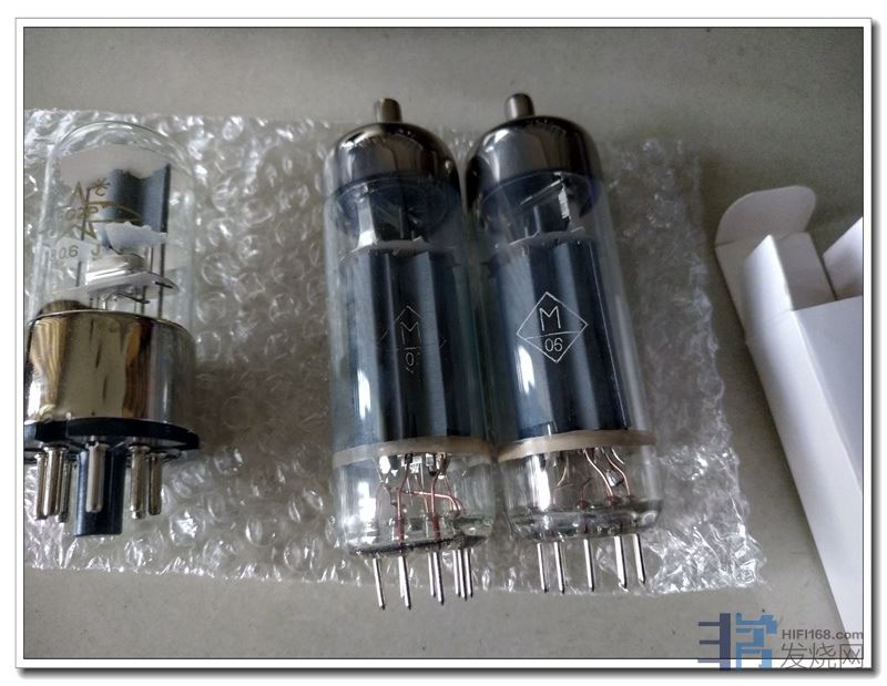

功放管一眼看,跟5B.差不多的
一绺雅风 发表于 2019/10/21 22:53:04

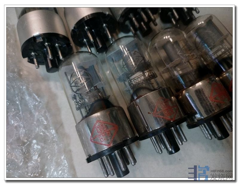

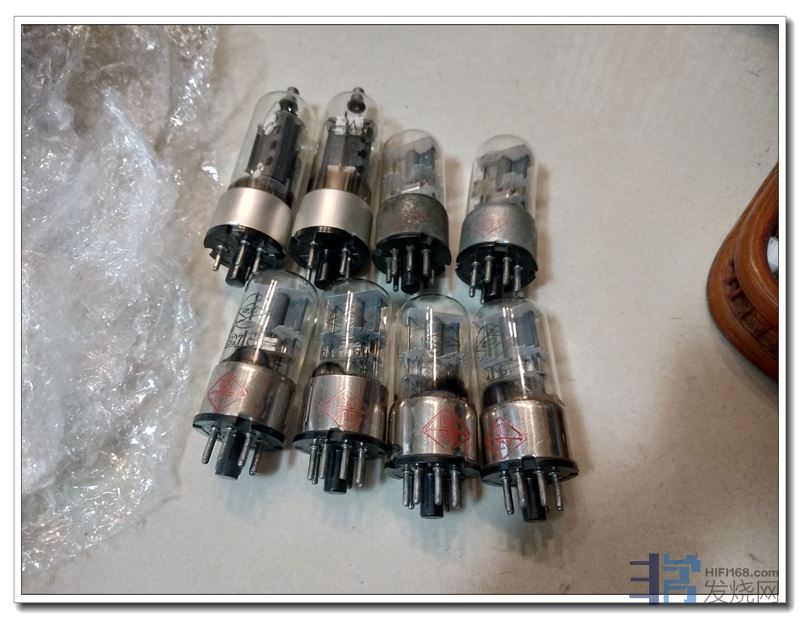

功率管为6P12P,大9脚,出身为黑白电视机行扫描管。
一只被遗忘的管子。
这个系列名称相近的还有6P13、14、15P。
名称相近,性能相差较大。比如6P13P,也是电视机用的,但却是大8脚,标准接法5~6W,三极管接法只有2.4W左右。只能推高灵敏度高素质音箱。也顺手备了几对(下图左上方为其中一对),以后机缘到再折腾。
旁边几对为南京60年代6SQ7GT,与曙光6G2P一起作前级,不同风格换用。

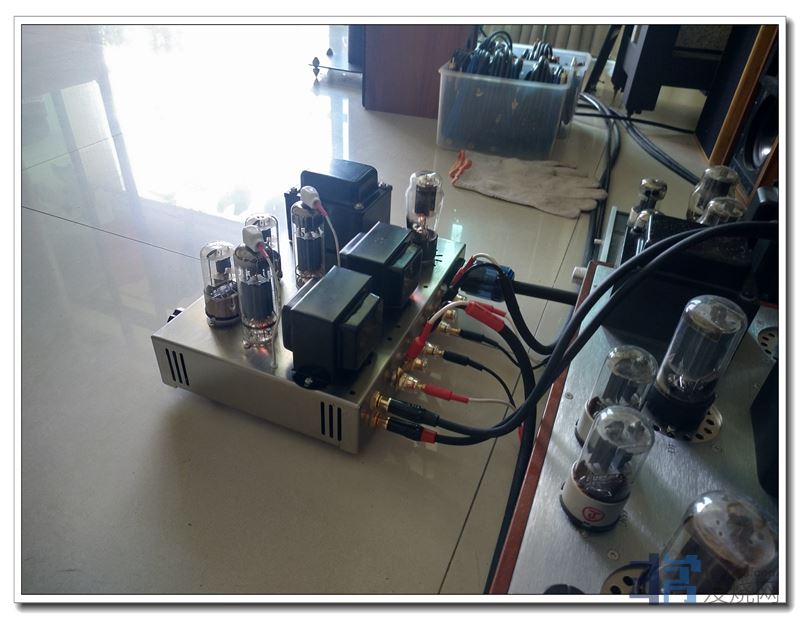

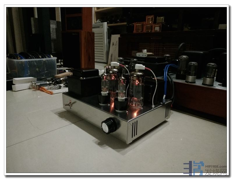

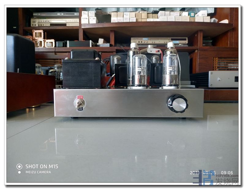

完成近一个月还没发过整机图片。
补两张吧。
过程忙于调校了。后续再逐步发一些调校细节。

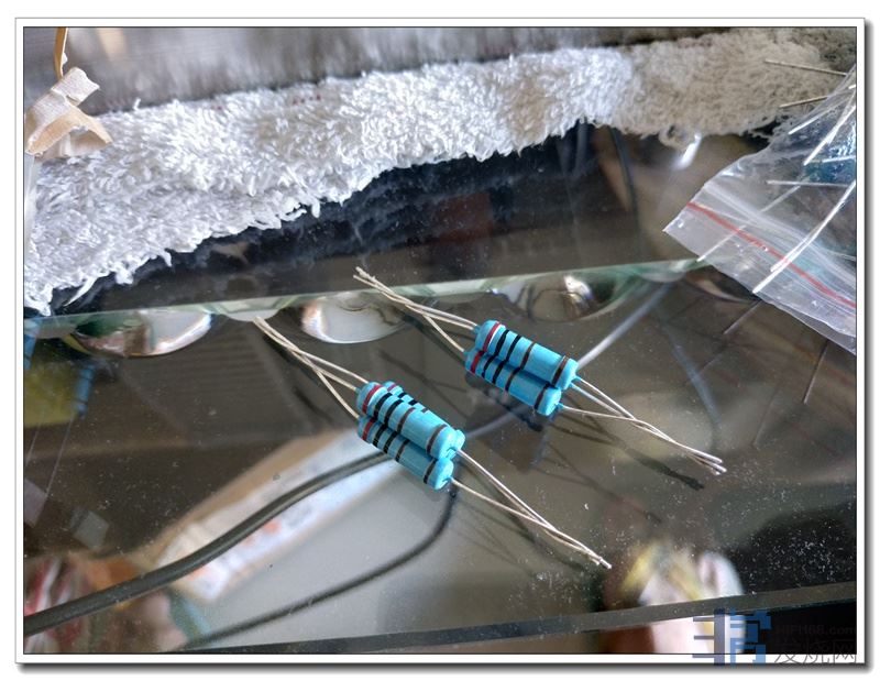

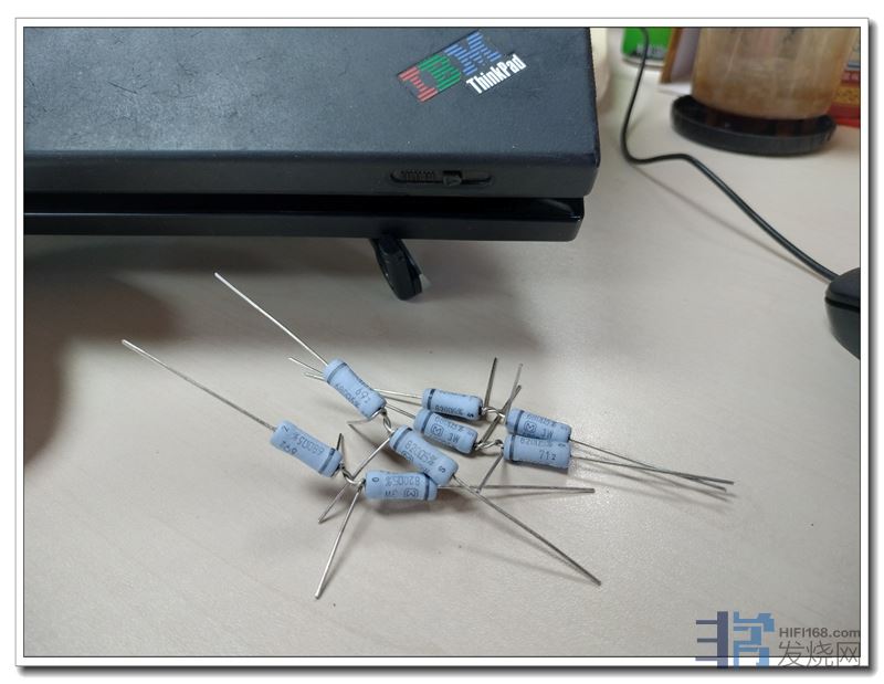

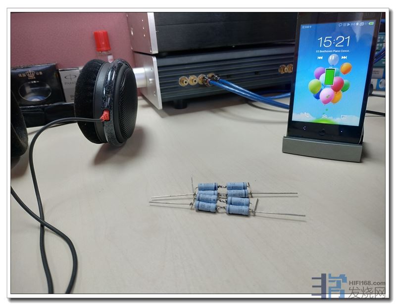

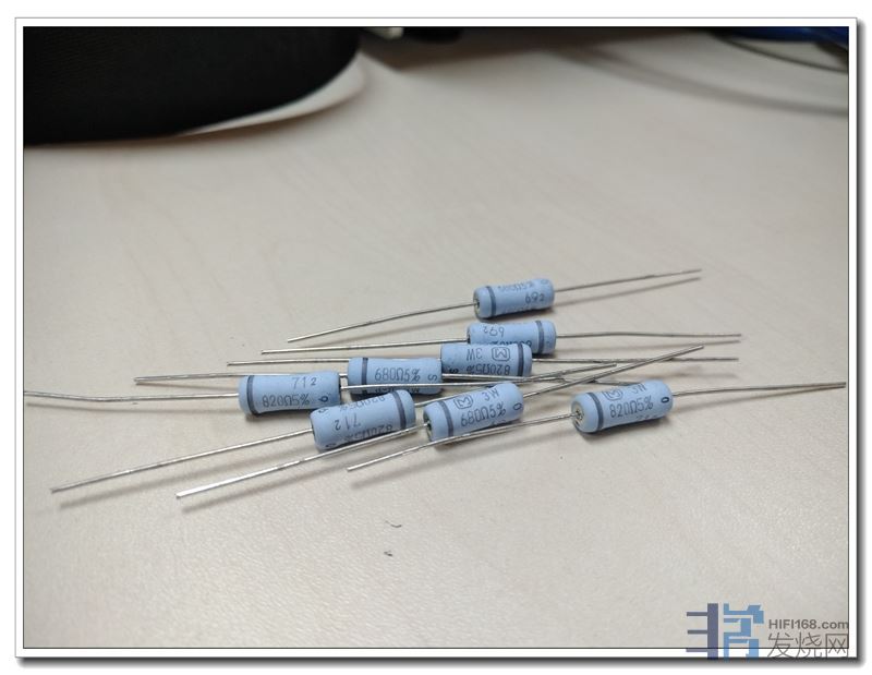

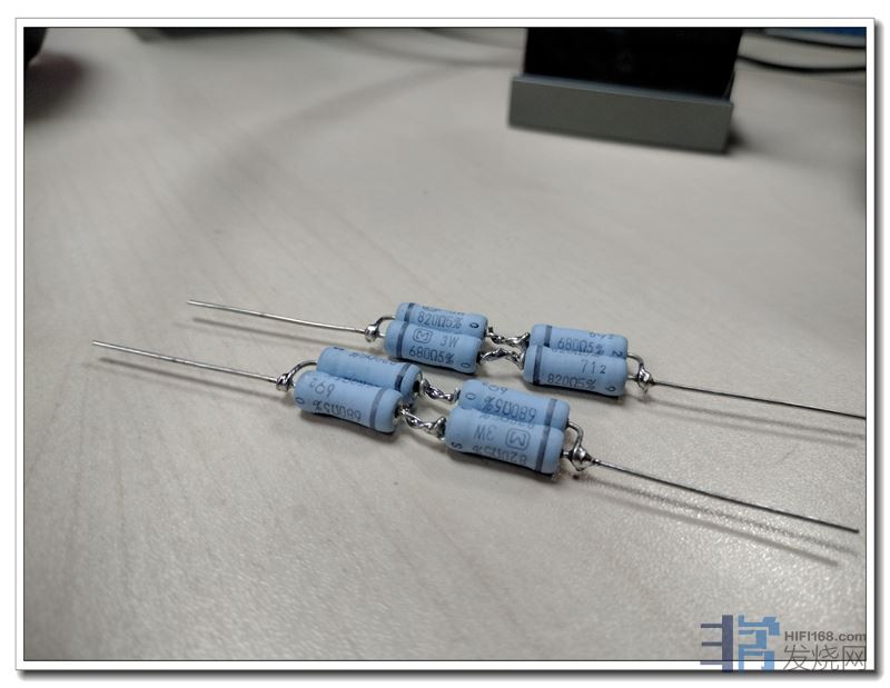

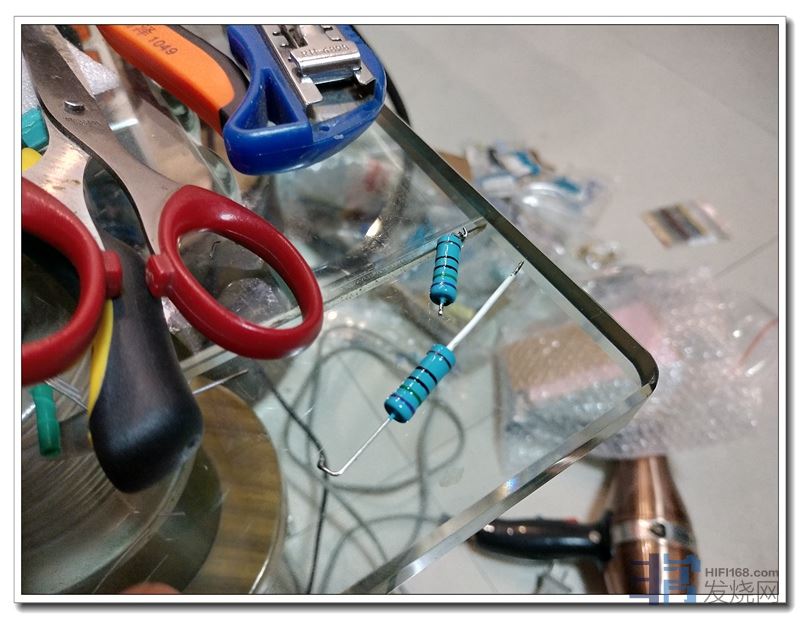

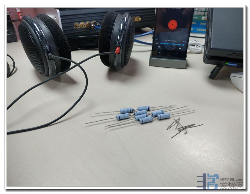

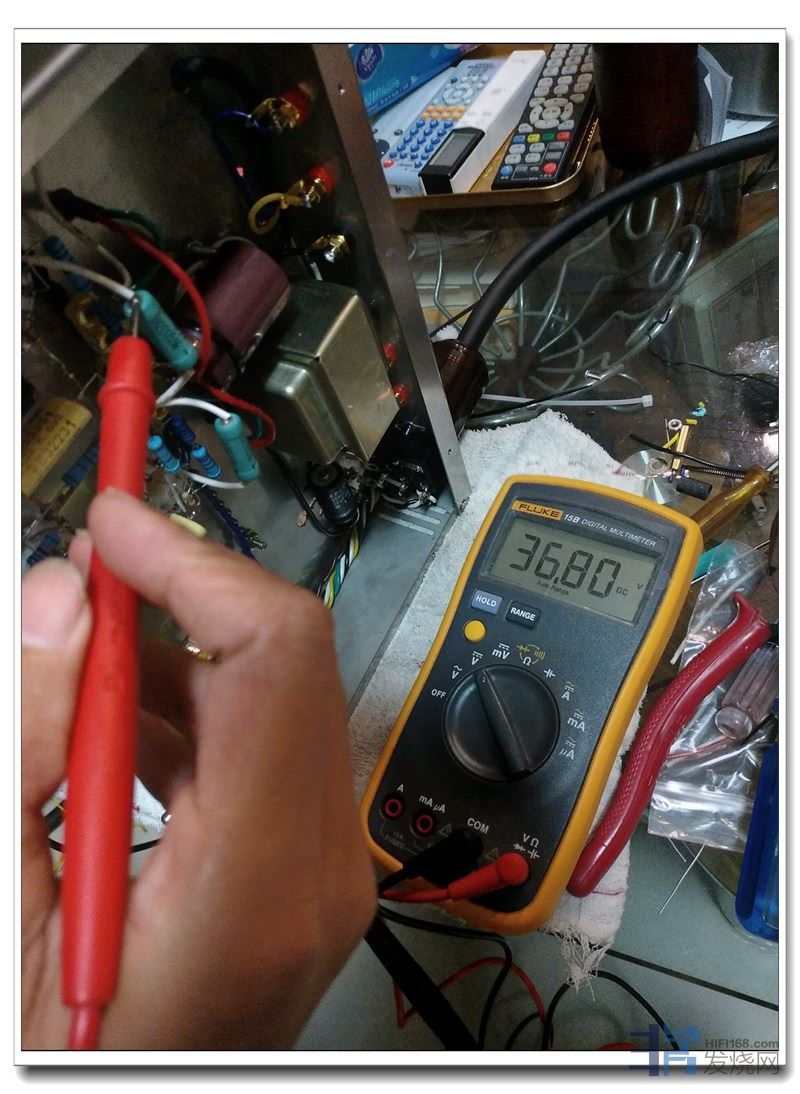

这台机器调整中,碰到的第一个问题,就是后级阴极电阻发热。
大家电路图可以看到,后级阴极用了一只750欧的电阻。这个地方,我的阴极电压约35~37V,折合电流约45~50mA。
此前我参考一些电路时,他们在相近屏压屏流(或更高)都只是用到6W以内的阻值。并且多数只用3W以内。有一个烧友用到100mA屏流时也只用到3W电阻,另一个按其方案仿制的甚至只用了2W电阻。然后他们都说声音怎么好,怎么欣慰高兴之类的听感。
然后我也大意,参考着随手用了上图这两个3W电阻。在50毫安内屏流,不到两分钟就发热至有异味了。表面计算,这里的功耗不足2瓦,似乎一切没问题。但这里运用的新特性,就是有价值的地方之一。
先排除了自激原因,短暂开声测试声音也没有异常。就是功率问题了。

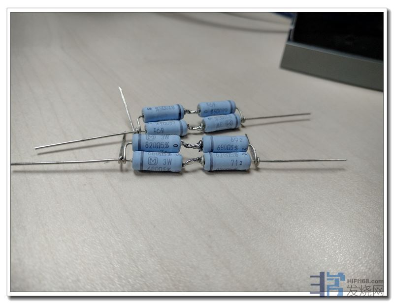

先是换用两只松下。阻值调高至820,功率提到5W:
折合44.9mA电流,但发热超过100度。
再3只3W2K并联,相当于9W667欧:
电压约34V,算得屏流约50mA。
测量发热仍然超过100度。
霓虹下
夜太黑
怀里你孤单说着
要为玫瑰
附上夜的颜色

30#
我有一台300B后级阴极电阻1K70毫安最后用到50瓦的功率才高枕无忧
fx8656 发表于 2019/10/29 18:44:45
是的,三极管或三极管接法的胆机不同于多极管标准接法,功耗特性要区别对待的。我现在这个方案阴极电阻给了6~7倍余量,发热才算可以接受。后续内容有时间再慢慢写写。
