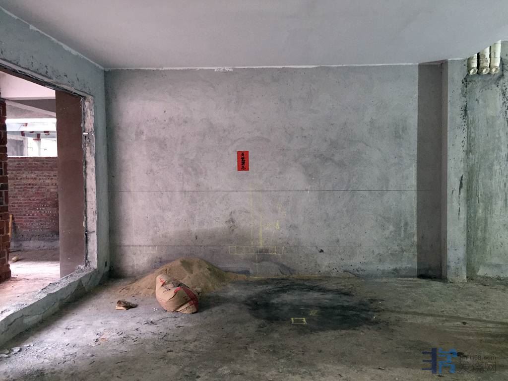

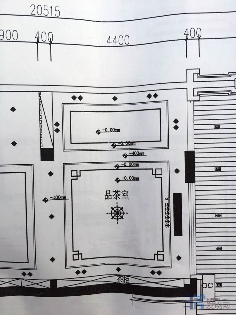

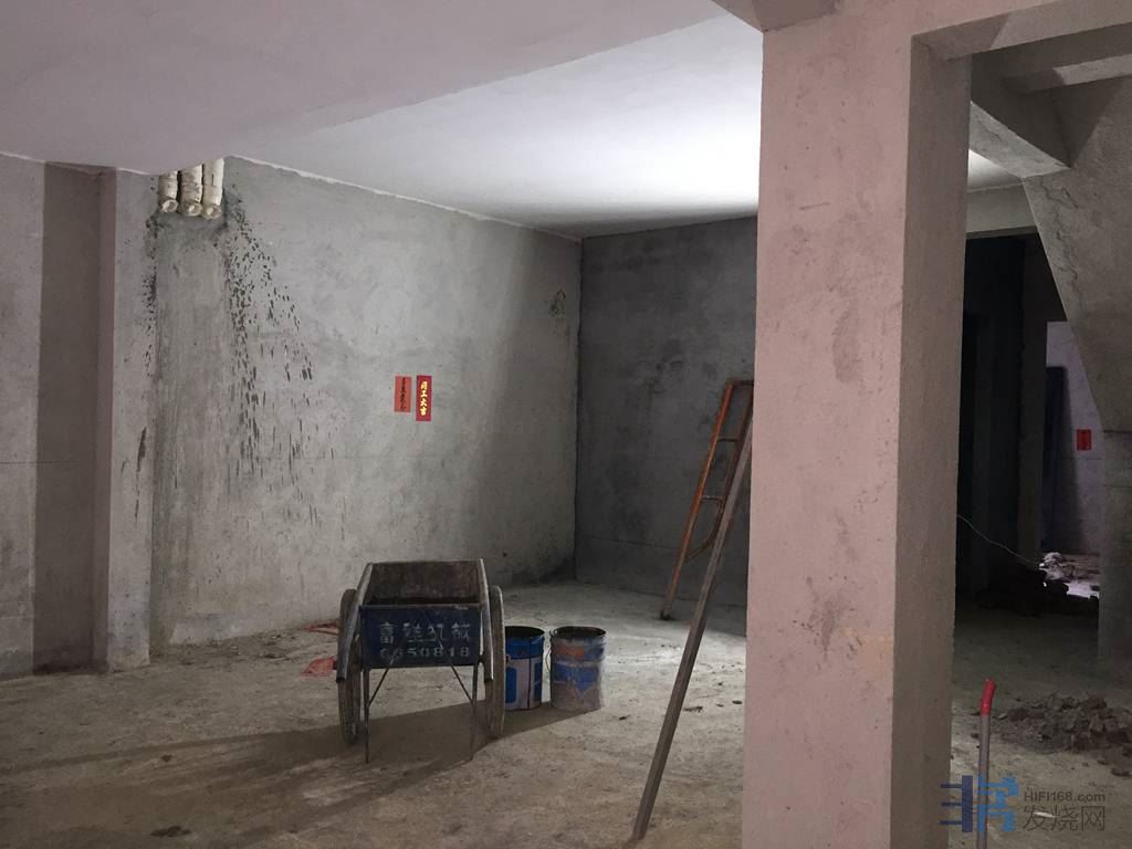

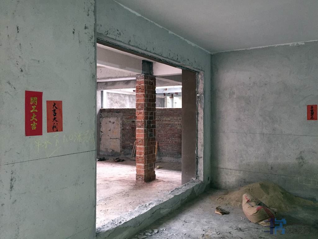

以下是实例是其中的一种做法。(原视听室图纸)
(2019/10/10 14:10:38 上传)

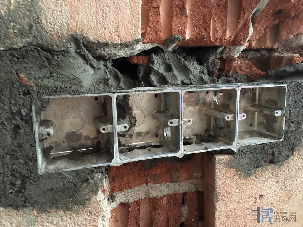

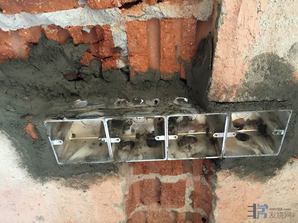

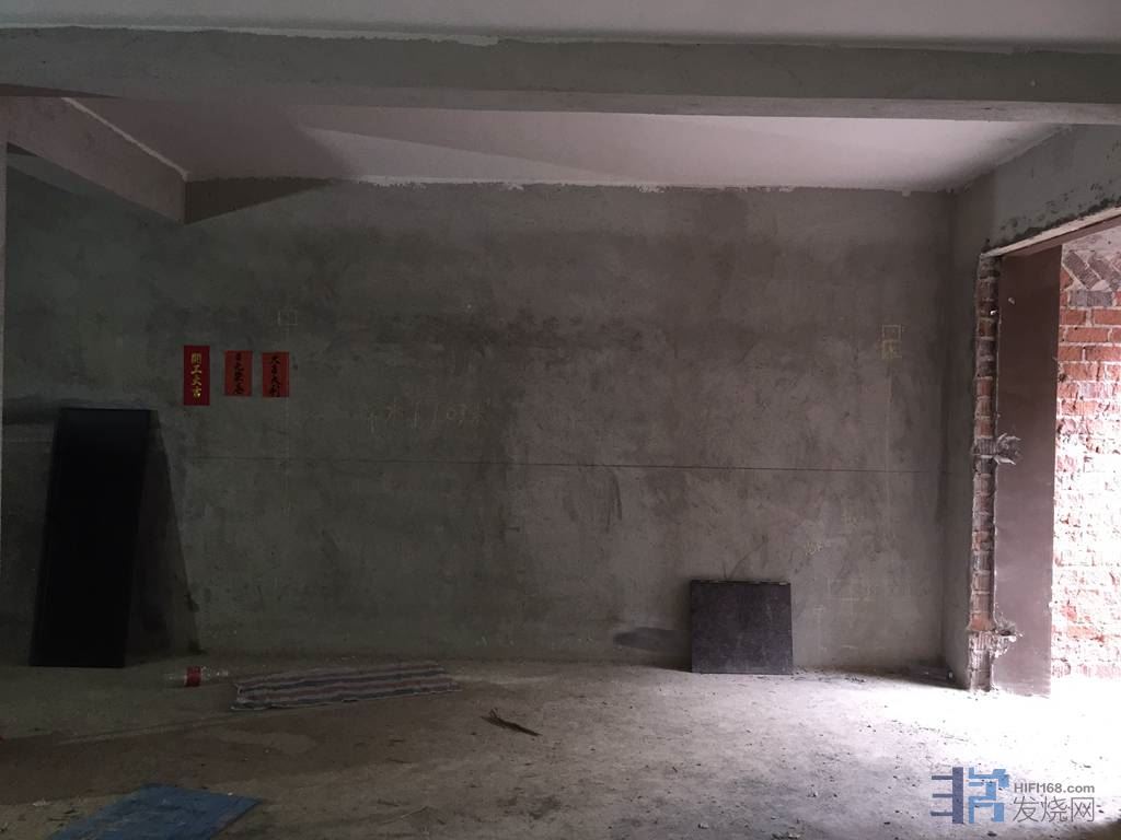

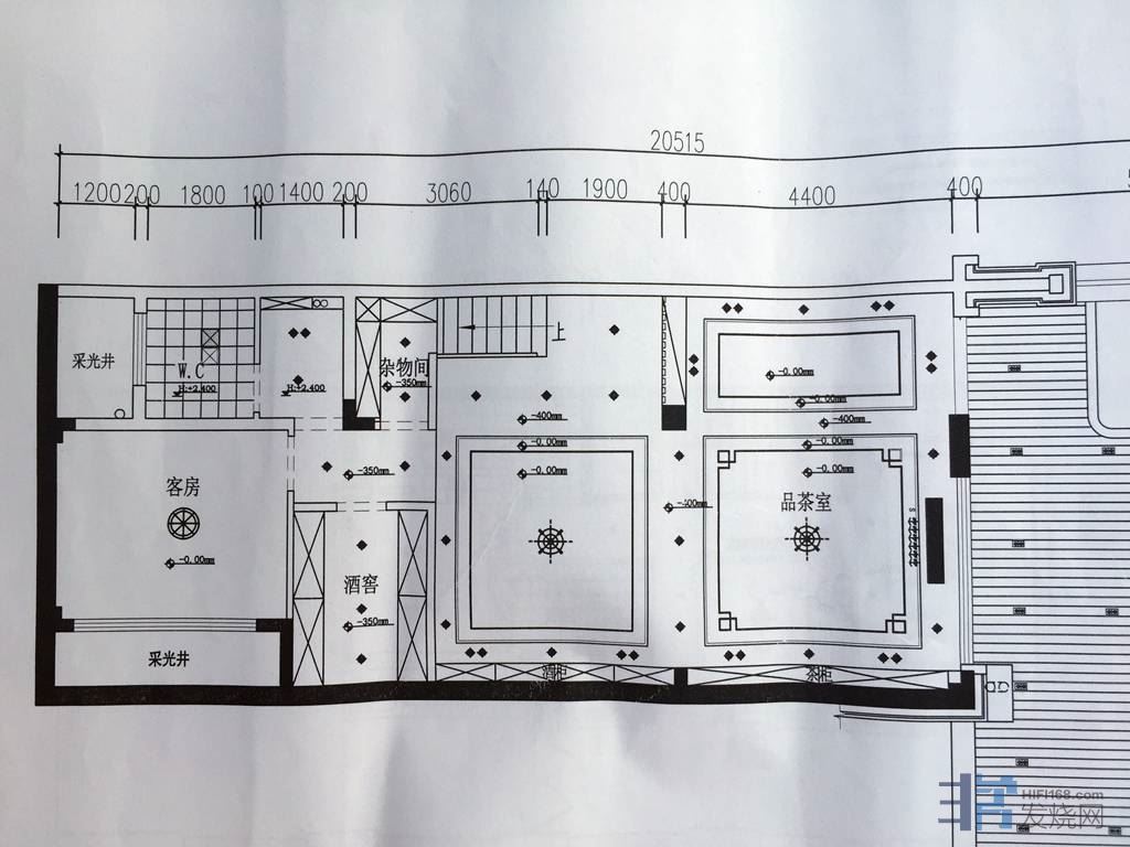

不同的环境有不同的做法,在施工前,先设计画好图纸,定好位置,然后才时入施工。
(2019/10/10 14:15:21 上传)

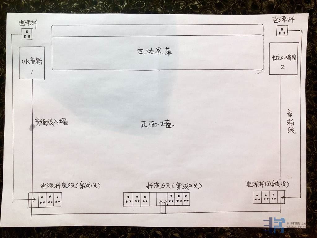

针对主人家强烈要求,不动别的,就照着原始这个布局的环境,我进行了设计。因为主人家喜欢唱KTV,又喜欢看高清蓝光电影及古典音乐现场,所以设计这里要重点顾及到HIFI和AV及卡拉OK兼容,样样照顾到位,防以后升级。先画好图纸,然后施工。
(2019/10/10 14:25:01 上传)

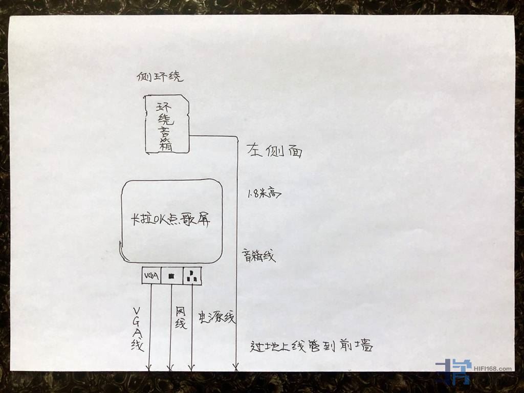

左侧面
(2019/10/10 14:32:30 上传)

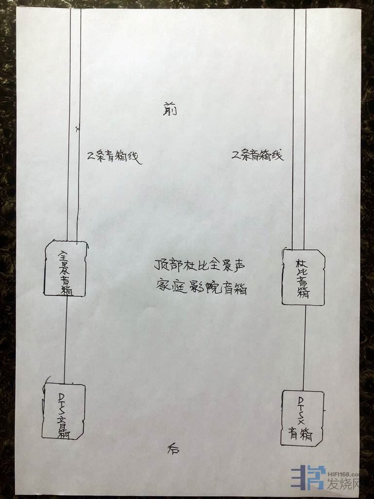

顶部杜比全景声(DTS。X)影院,顶部备设四只暗藏全景声音箱。
(2019/10/10 14:42:38 上传)

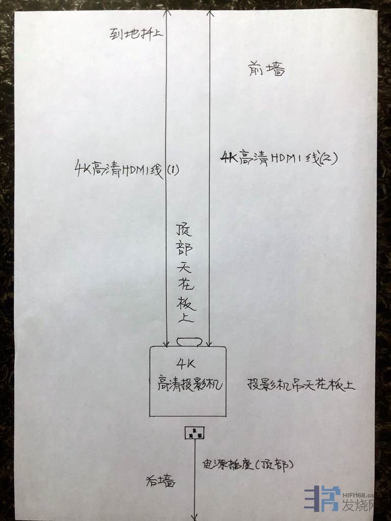

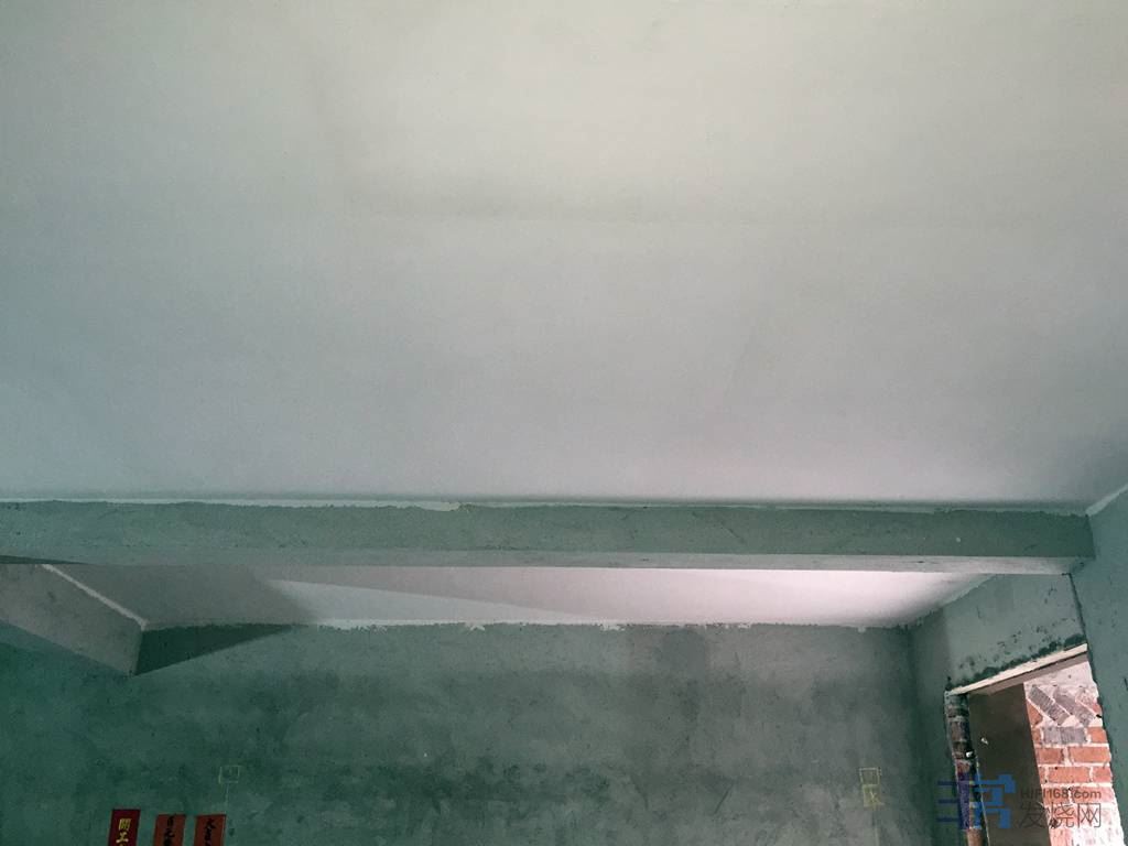

顶部天花板上4K投影仪配电源线及4K高清HDMI线布局
(2019/10/10 14:46:38 上传)

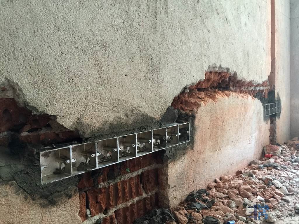

靓声一彻从电源靓线漏保空开开始(清单)。
1.地下室要英国防火材质倍耐力靓线6平方线火零线。
2.地下室英国倍耐力防火材质靓线要6平方作地线线。
3.铜包钢音响专用地棒1.5米20厘米直径3条加线侠。
4.地下室音响专线用德国ABL漏电保护开关1只63A。
5.音响专线用德国ABL空气开关1只32A2P。
6.音响专线用SINE深合金屏敝底合16只。
7.音响专用金属屏蔽拉丝铝面板12块(配螺丝)。
10.音响靓声美国瓦特及日本古河等10只。
11.高清点歌机触控线串口线10米长1条。
12.高清触摸卡拉OK屏显传导长线10米1条。
13.卡拉OK挂墙喇叭音箱线英国鲨鱼Shark高级环绕音箱线内带导体主轴线芯增强长线动态延伸靓声线10米X2条。
14.卡拉OK挂墙后置喇叭音箱线英国鲨鱼Shark高级环绕音箱线内带导体主轴线芯增强长线动态延伸靓声线16米X2条。
14.后环绕入墙喇叭音箱线英国鲨鱼Shark高级环绕音箱线内带导体主轴线芯增强长线动态延伸靓声线15米X2条。
15.侧墙环绕入墙喇叭音箱线英国鲨鱼Shark高级环绕音箱线内带导体主轴线芯增强长线动态延伸靓声线14米X2条。
16.顶部吊顶全景声入顶板喇叭音箱线英国鲨鱼Shark高级环绕音箱线内带导体主轴线芯增强长线动态延伸靓声线17米X2条。
17.顶部吊顶全景声入顶板喇叭音箱线英国鲨鱼Shark高级环绕音箱线内带导体主轴线芯增强长线动态延伸靓声线16米X2条。
18.主音箱入墙喇叭音箱线英国鲨鱼Shark高级环绕音箱线内带导体主轴线芯增强长线动态延伸靓声线7米X2条。
19.中置音箱喇叭线英国鲨鱼Shark高级环绕音箱线内带导体主轴线芯增强长线动态延伸靓声线3米X1条。
20.真4K高清进口HDMI石瑛光纤线投影机和卡拉OK二条专用20米高清长线2条。
