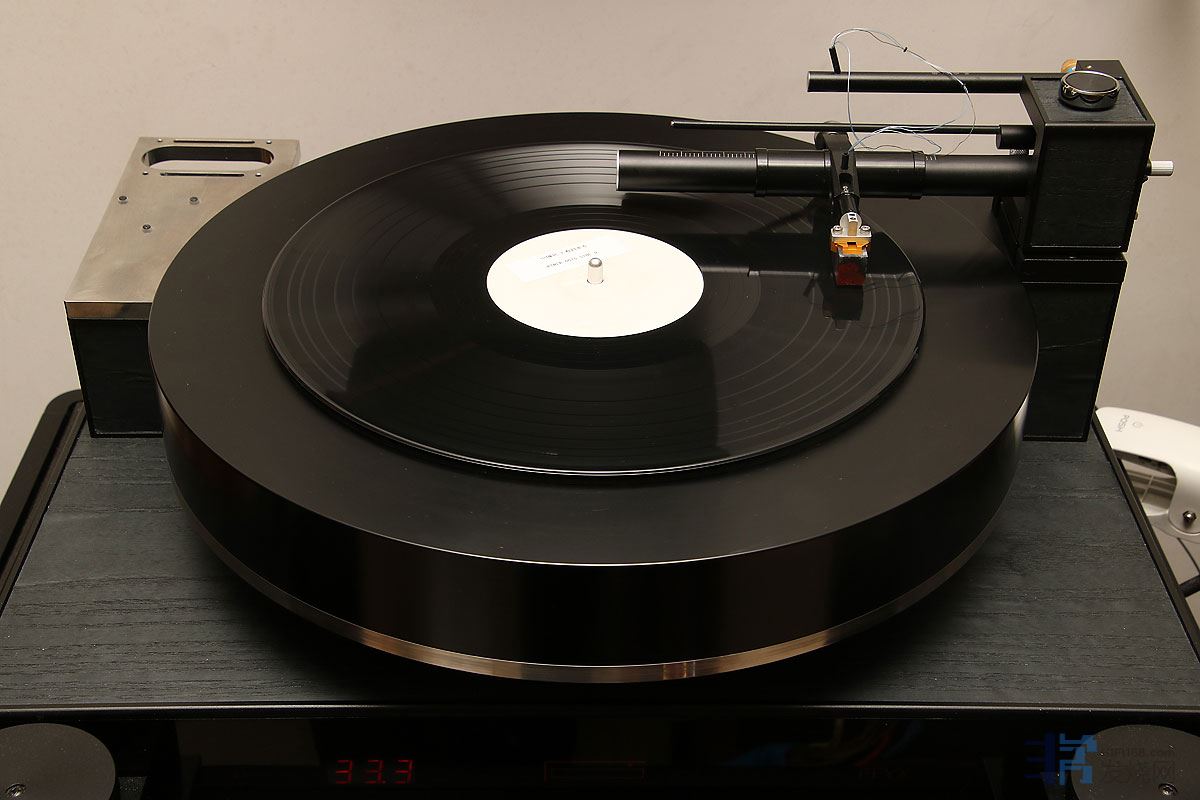

经过一段时间用不同音乐煲机和唱盘细调,售价约10万元的菲凡T1801全气浮唱盘的声音表现可以进行测评了。
我搭配试听的的是爱因斯坦
Phono stage唱放、麦丽迪WE2688前级、新德克20周年纯A后级、ATC 50扬声器。
首先,T1801和之前的菲凡气浮黑胶套装唱盘对比,所搭配的A181气浮唱臂没有做特别技术改动,只是外观做了一些小修改,也证明这款气浮唱臂已经很成熟没有什么BUG了。
T1801和之前的菲凡黑胶唱盘对比最大的变化就是增加了主动避震底板,这也是让菲凡T1801声音更上一层楼的硬核保证!
作为黑胶唱盘,最完美的表现就是该有的都要有,不该有一点不能有。
具体就是,唱头摩擦黑胶唱片产生的震动可以有,除此之外的任何震动就不能有。
我们听黑胶唱片的时候,唱头摩擦唱片刻纹产生震动并转化为声音,这些声音经过音响设备重播出来,在室内会反馈震动给器材架和唱盘。
这些反馈就是不应该有的震动!
T1801经过本身的气浮避震和主动避震设计,已经把器材架的震动完美的隔断了。
在唱盘正常工作时,音乐之间的空间隙,我用手指去敲器材架,在扬声器旁边是听不到一丁点的影响!
这个就是非常HI END的设计,扬声器的震动、包括其他的地面震动都不能污染唱头了,所以这个唱盘出来的声音就可以最干净、背景最漆黑。
然后再敲唱盘底座,扬声器在没有播放音乐的时候,会听到一点点轻微的回输声音,但如果在播放音乐,是基本感觉不到这个微弱影响的。
接着再敲承载黑胶的圆转盘上没有黑胶的外圈表面,在扬声器旁边听,这个声音回输比刚才敲底座的时候更小,几乎可以忽略,播音乐的时候就更加感觉不到有影响了。
最后是终极挑战:用手直接敲黑胶唱片,这时候,影响终于明显了,扬声器终于明显听到敲击回输。
能够手敲唱片而听不到回输影响的唱盘,市面上可不多,我知道的只有昂贵的空军系列唱盘!而不少空军的用家还搭配了菲凡的主动避震板或者直线气浮臂。
售价一套10万的菲凡唱盘可以达到这样的避震效果,让我非常惊喜、满意,这是显示一个唱盘档次高低的硬指标。
23#
提供稳定不变的转速是黑胶唱盘另一个要素,T1801就完全可以做到这点。
首先T1801提供即时的精确到小数点后一位的转速数据,可以让用家非常方便的随时监控每一张唱片的转速,提供最准确的声音。
其次,黑胶唱片的重量都略有差别,T1801可以迅速在转速上敏锐地体现出来,而只要在放上每张唱片后,如果看到转速有误差,用旋钮调准后,在之后的播放过程中,就没有再转速漂移的情况出现。
总结T1801气浮唱盘的声音,总体就是稳重大方,声音的立体感、弹跳力丰富,音场宽阔,定位高低错落有致,乐器的质感和声音丰满度、平衡度、逼真度都是一流水平的。
有了稳定扎实的基础,T1801的低频效果特别出色,低频潜得下去、量能充沛、收放自如迅速。
T1801也有菲凡家族一脉相承的声音风格,分析力高,感情细腻,模拟味十足,声音画面生动活泼,两端延伸自然,音色干净硬朗。
说到分析力,T1801不单对每一张唱片都有精致的解读,而且,更换不同的唱片垫都有明显的分辨,这个留待大家自己根据自己的口味去慢慢把玩了。
这是我用菲凡T1801来为唱片公司监听白版测试唱片,听过没有问题就可以通知压碟厂正式压碟出版。
T1801也非常出色地完成了这些监听任务。
