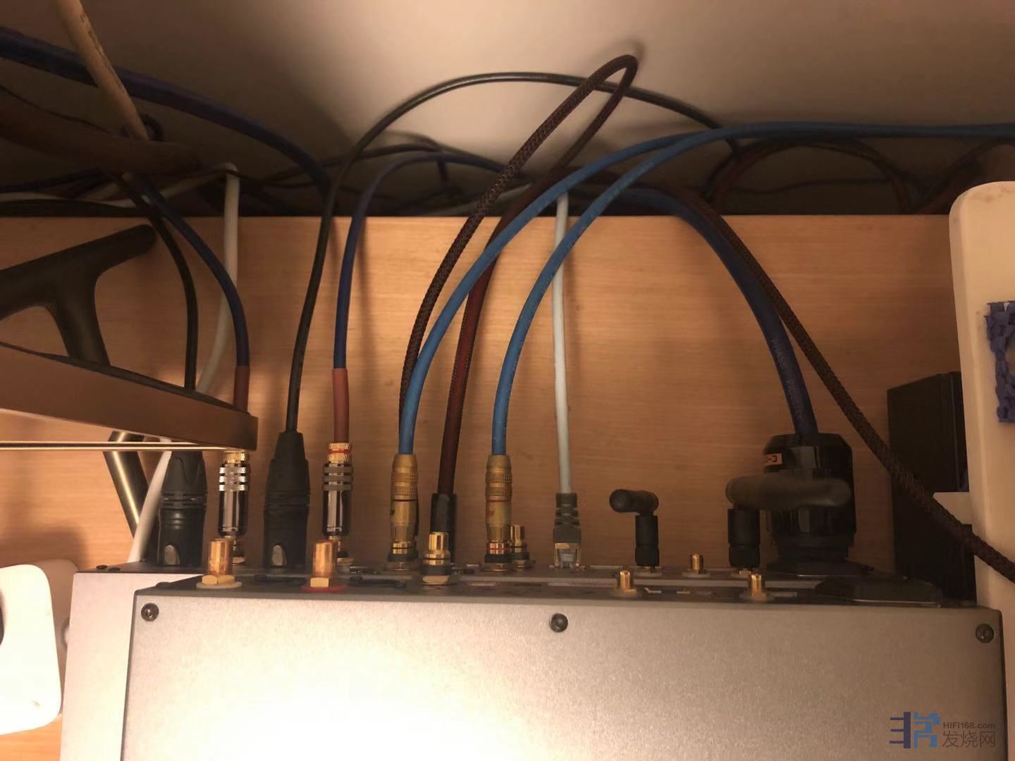

呵呵,不应该叫 炮,还是叫 超低音箱比较适合,柏韵十周年 或者 PRO 的模拟输出,有一对XLR, 一对 RCA,同时模拟输出, 刚好可以同时接 2对音箱。
我现在 PRO 是:
XLR 平衡线接 有源监听箱 KH310     (只有 XLR 平衡接口),
RCA 线接 有源超低音箱 ADAM T10  (有 XLR , RCA 两种接口)
听人声,或 小编制,无特别 超低频的音乐时,超低音箱电源不开,
听大编制的,或 有超低的音乐时,打开超低音箱的电源,
这样,就非常好地衔接了。

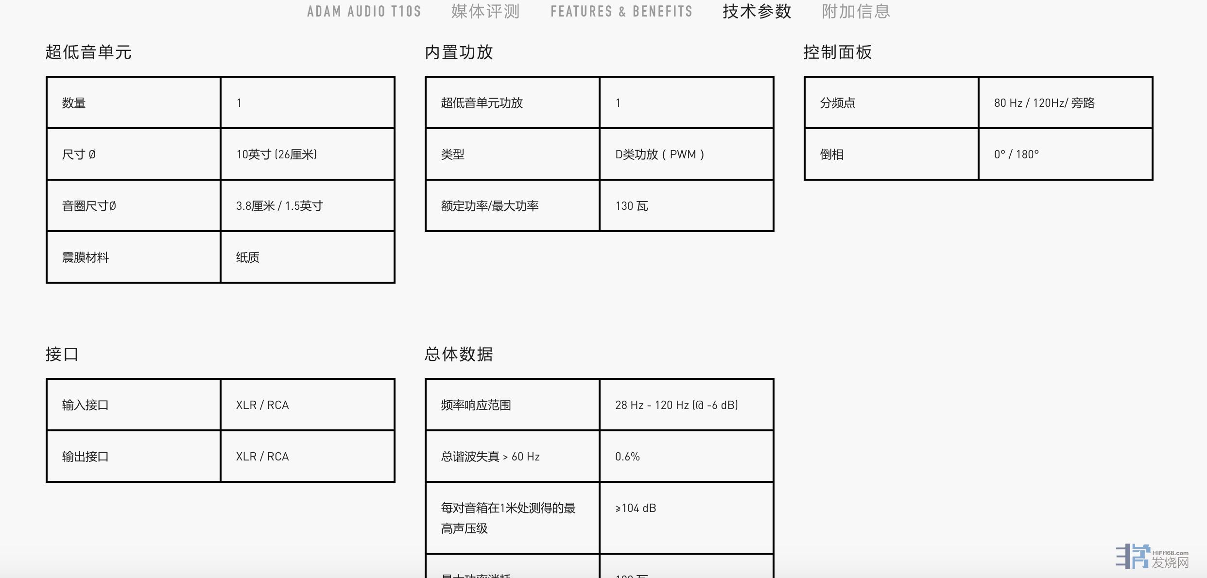

我设定  分频点是80HZ,详细请参阅 ADAM 的官网资料,
https://www.adam-audio.com/zh-hans/t%e7%b3%bb%e5%88%97/t10s/
ADAM AUDIO T10S
T10S是一款功能强大而又设计紧凑的有源超低音音箱,专门为扩展任何一种近场监听音箱的低音响应而设计的。然而,T10S超低音音箱的性能、功能和连接性是专为ADAM Audio的T5VT7V监听音箱而设计的。
此款音箱搭配了一个10寸的低音单元和130W的D类功放,频率响应可以达到28 Hz至120 Hz,并提供了一个令人印象深刻的最大值。声压级104分贝。内置可调节的双通道分频器可以校准低音信号,使整个系统的可以发挥最佳性能。超低音音箱背面的选项允许不同的调整,以补偿房间音响效果,或为附加的卫星提供更多的控制。
当详述T系列的设计语言时,T10S是其类中最紧凑的超低音音箱之一,这使得它可以很容易地集成到任何工作室环境中。通过四个高级橡胶脚垫优化了声学性能,以防止声音对地板的振动,并为优化气流提供宽敞的后置低音反射端口。

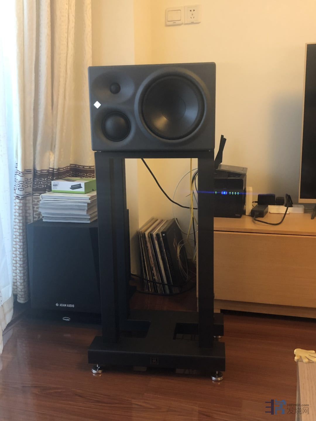

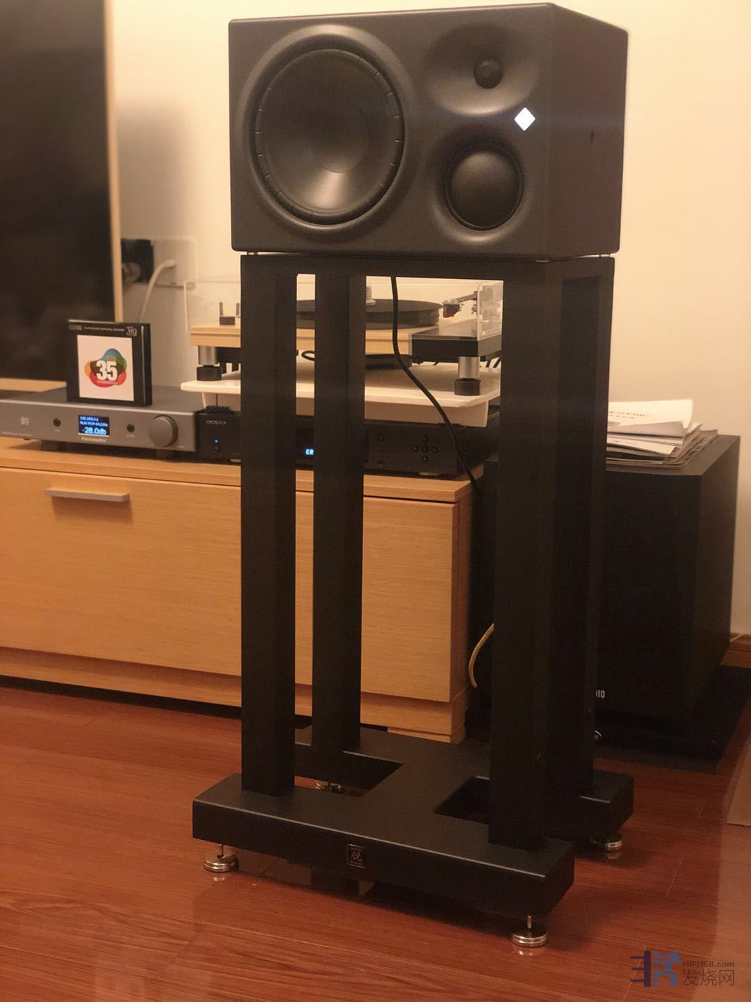

紧跟 W版最近发出的 HIFI 微信文章指引,为KH310配置了 专业的配套310脚架,
上了此定制的脚架后,整个2.2系统的 聆听体验,大大提升了,原来的随意脚架,完全不能发挥310的性能,估计50%都没有。
现在采用 悦牌 的定制脚架后,这两天所获得的听感提升,简直可以说翻天覆地:
1)整个音场开阔,纵深加大,
2)大编制下乐器,或人声的定位都非常准确,线条清晰,层次分明,纷至踏来
3)低频下潜强劲有力,是活跃弹跳的那种,不是捶胸的低频
这对 脚架有一个大的缺点,就是又大又高, 占地多,下盘比上盘还要大一些呢
