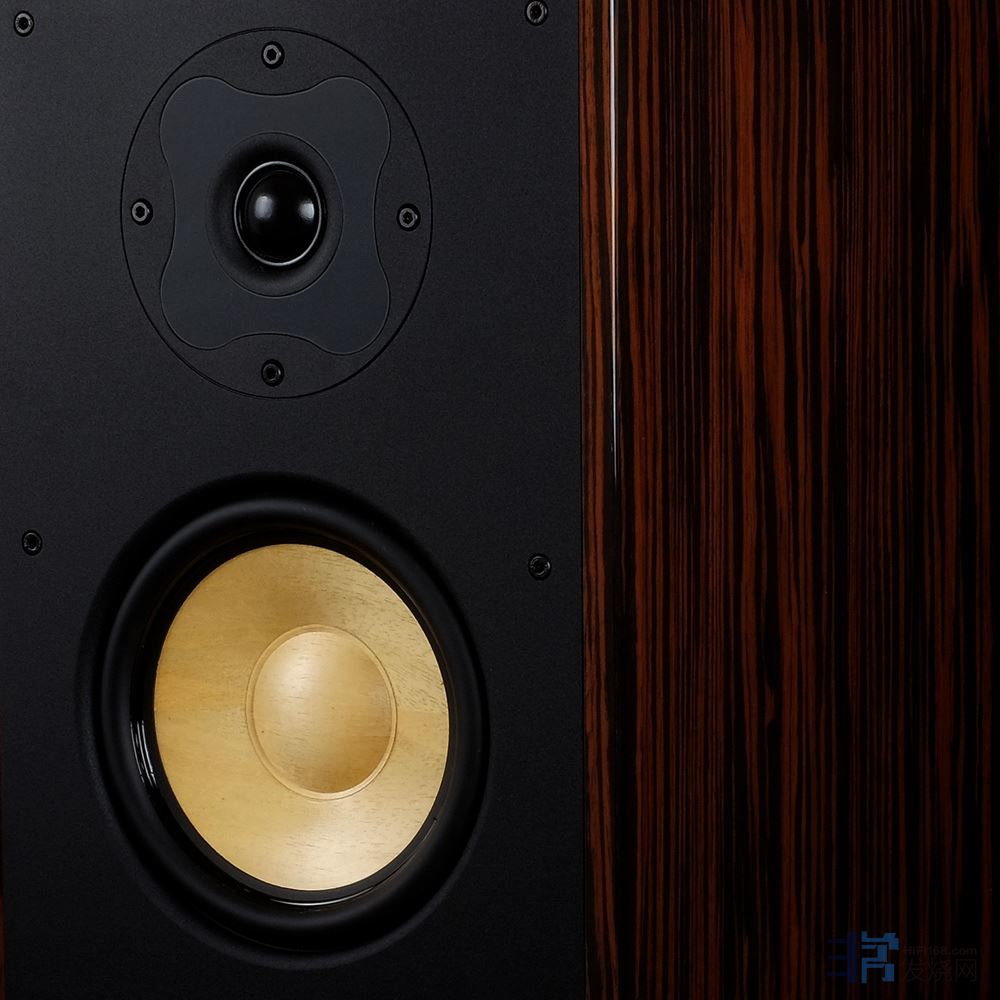

三、独家1寸丝膜软球顶高音单元
4片环形钕磁体组成镜向高磁通磁路驱动,内置铜短路环,表面有抑制衍射的橡胶面
谐振频率500Hz,高频响应延伸至40000hz,频响范围500-40000Hz
即有丝膜软球顶高音单元高细腻、柔美耐听的特点,又有40k延伸带来的泛音丰富和空气感
(注:虽然人耳听不到20k以上的声音,但超过20k频率的声音依然能被人体所感受并带来更好的空间感和高频质感)

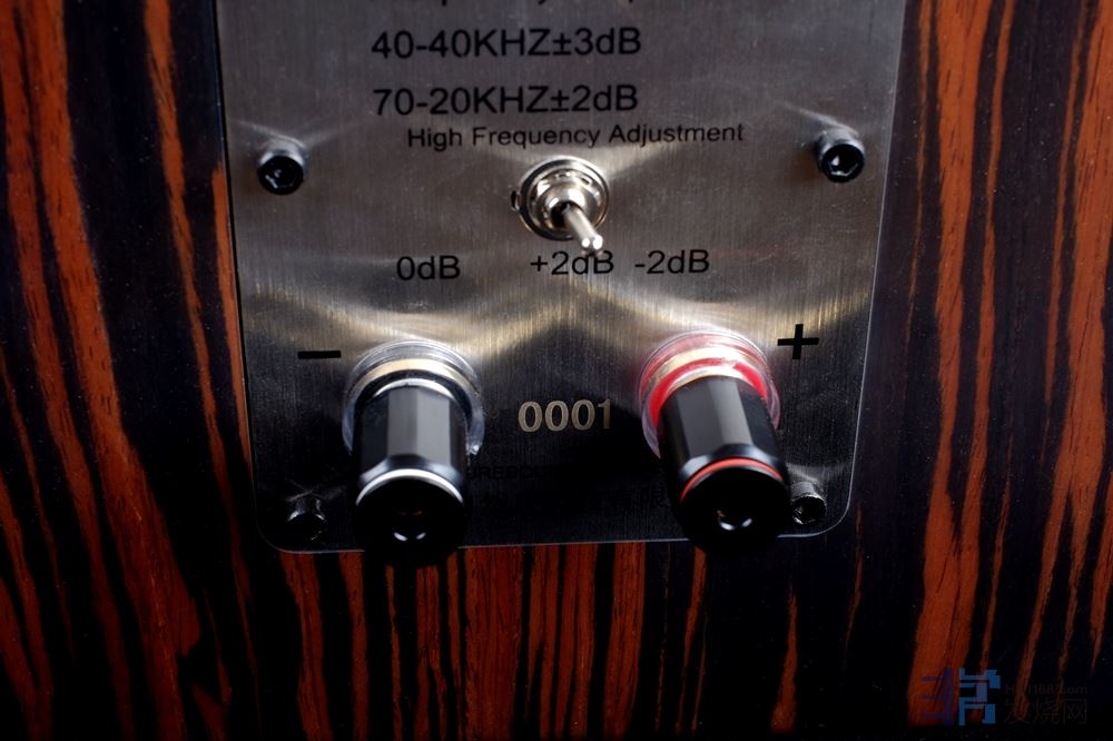

倒相、封闭两相宜(NS17附送的倒相孔塞)
高频三档可供选择,0db档三频更均衡,频响更平滑(70-20k+/-2db);+2db档频响更宽(40-40k+/-3db);-2db档中频人声更突出,耐听温润
我的淘宝小店:杰长老耳机音响店

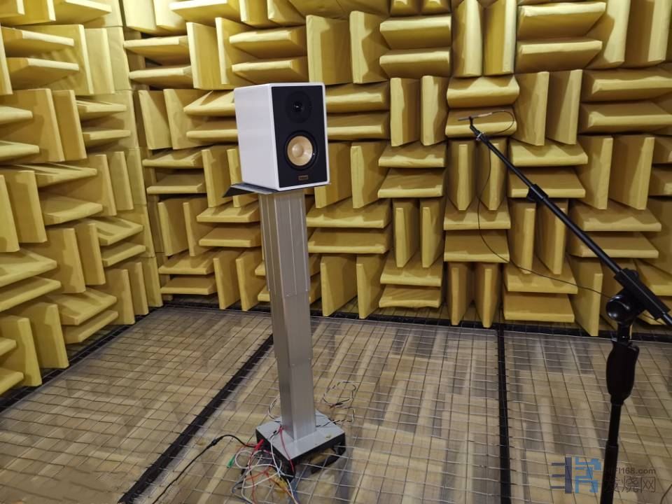

七、专业测试和制造
专业音箱厂流水线装配制造:装配前、装配中LMS测试
每一对NS17在装配后都会进消音室测频响曲线,左右音箱频响误差要求1db
我的淘宝小店:杰长老耳机音响店
