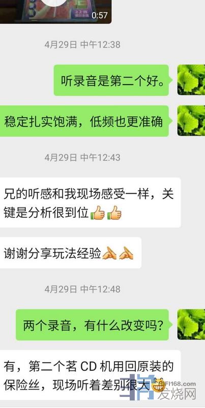

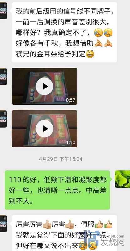

可以用手机录视频参考云音乐调声吗?

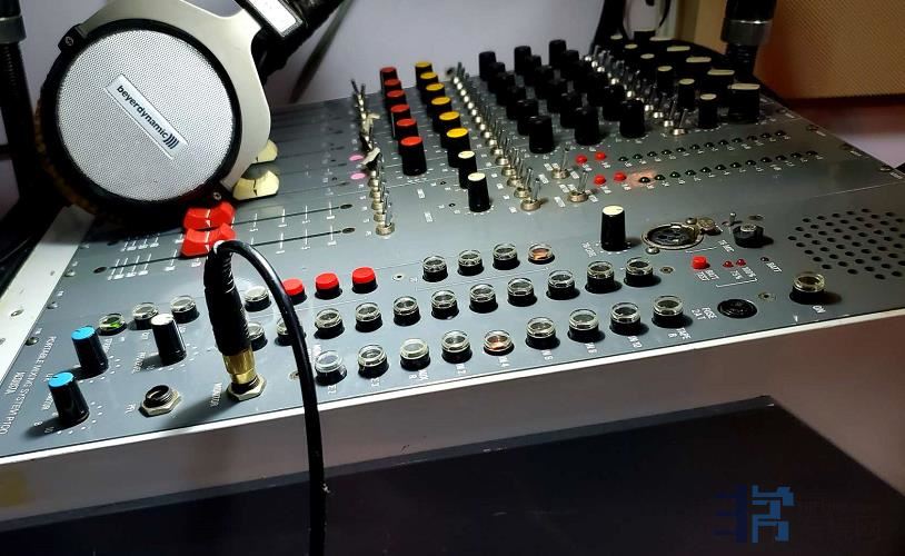

我是用P100调音台做前级,自带的耳放效果不错,调声时偶尔没有头绪,就插上耳机找找感觉。但听耳机和听箱子,有不同的关注点,耳机主要听平衡度、解析力和乐器的横向定位,音场的3D感和音箱比差很远。
手机的唛头是无指向的,因此用手机录听音室的效果,录入的主要是混响声,直达声的比例很少。而用耳机听云音乐,听到的全部是直达声。另外,手机唛头的低频是大幅衰减过的,所以对比手机录音和云音乐,差别很大。有很多烧友主张对比云音乐和手机视频的效果来调声,镁声觉得自己做不到。
如果想追求手机录音的HiFi效果,其实很简单,关掉灯降低音量把手机靠近喇叭录就行了,录出来的效果和听云音乐差不多。但这是没意义的,只有在皇帝位用正常音量录视频,才能体现调声的效果。所以如果烧友发黑灯录的视频,镁声一般是不听的。
虽然手机录视频和云音乐差别很大,但如果用耳机对比两段同曲目的手机录音,就很容易听出细微的差别。每天都有烧友和镁声通过微信交流调声心得,通过皇帝位录视频,可以听出线材的区别,钉垫的区别,甚至是保险丝的区别——
