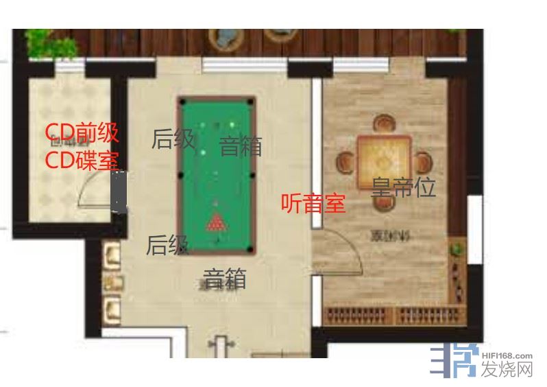

我的听音室,实现10%了。
(47.84 K)
2020/9/28 16:59:25
