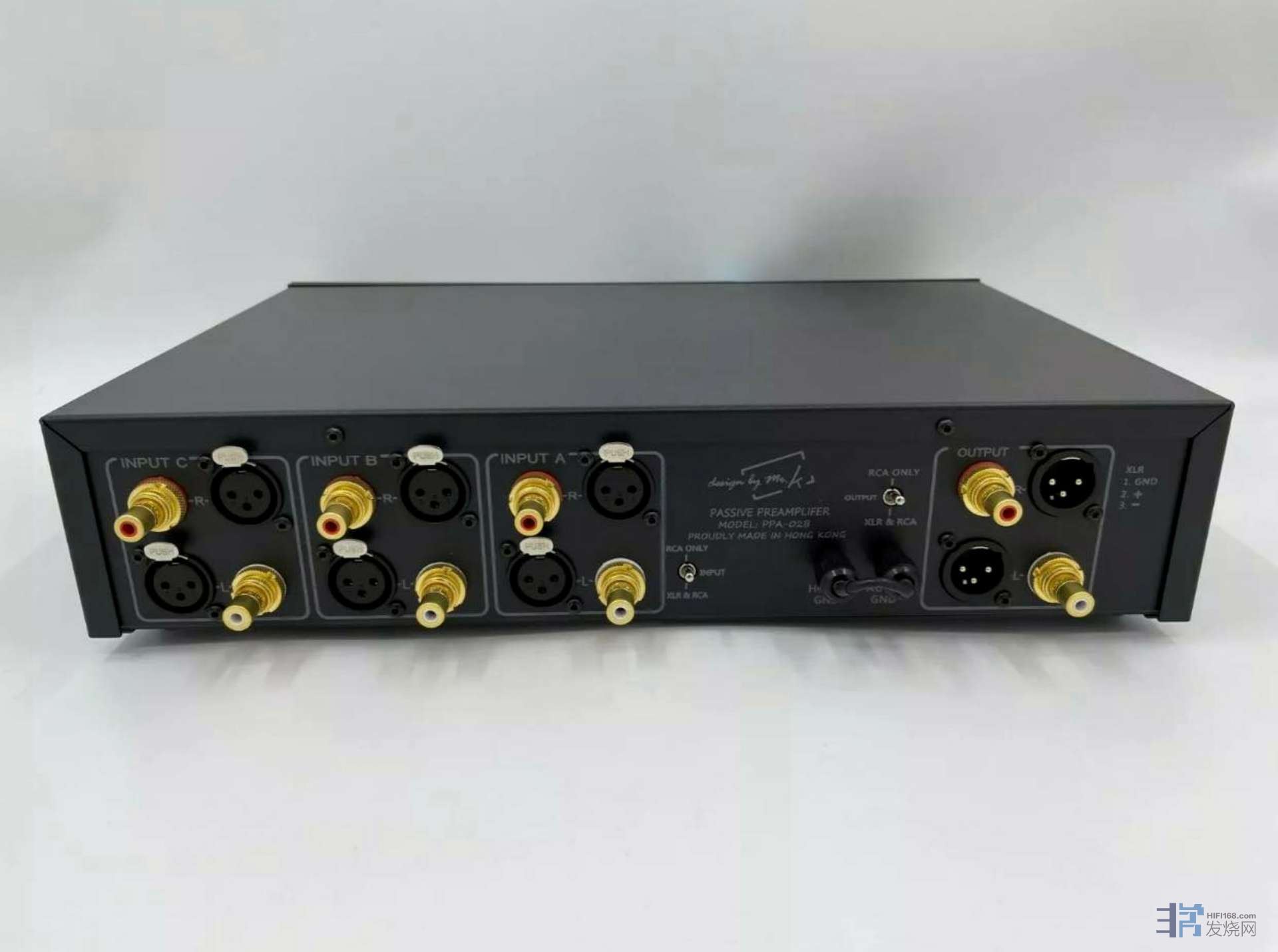

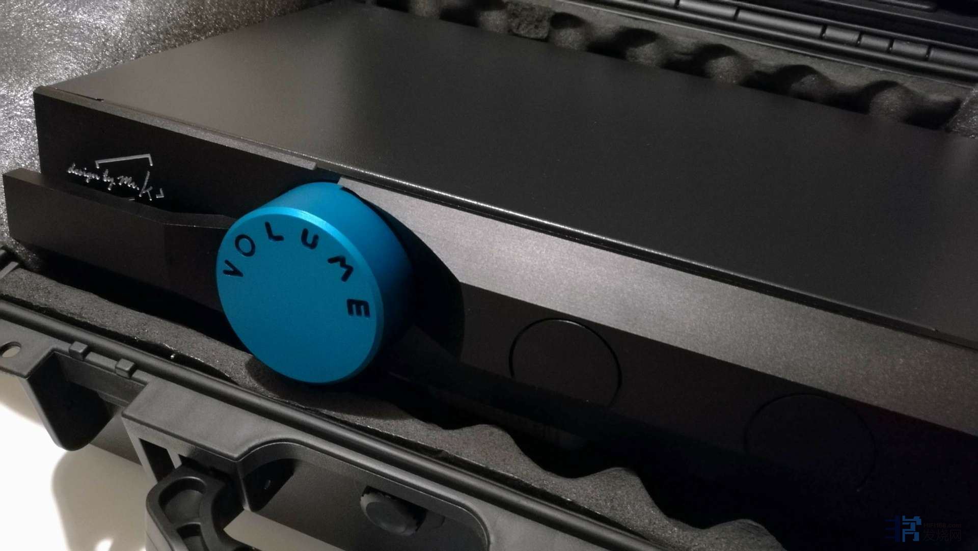

拿到这部PPA-02B,从外观看来设计非常前卫,立体设计的面板突破了一般传统音响器材的呆板形态,偏左侧的偌大旋钮不经思索就知道是音量控制,最右侧则是讯源选择,PPA-02B提供了三档输入选择非常充裕,中央的则是「Gain」增益选择,没想到被动的自耦变压器架构,竟然还设置了四档增益:1、3、5、10四种放大倍率,说明书上也提到了四种增益情况的音色变化,显然,不同增益也就是不同的升压比率之下失真是会有所变化的,这个就待试听过程来了解其间差异。背板上也很简单的,就是三组平衡/非平衡输入与一组平衡/非平衡输出。

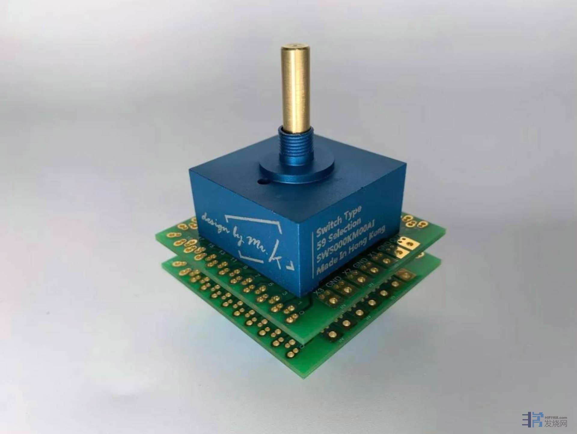

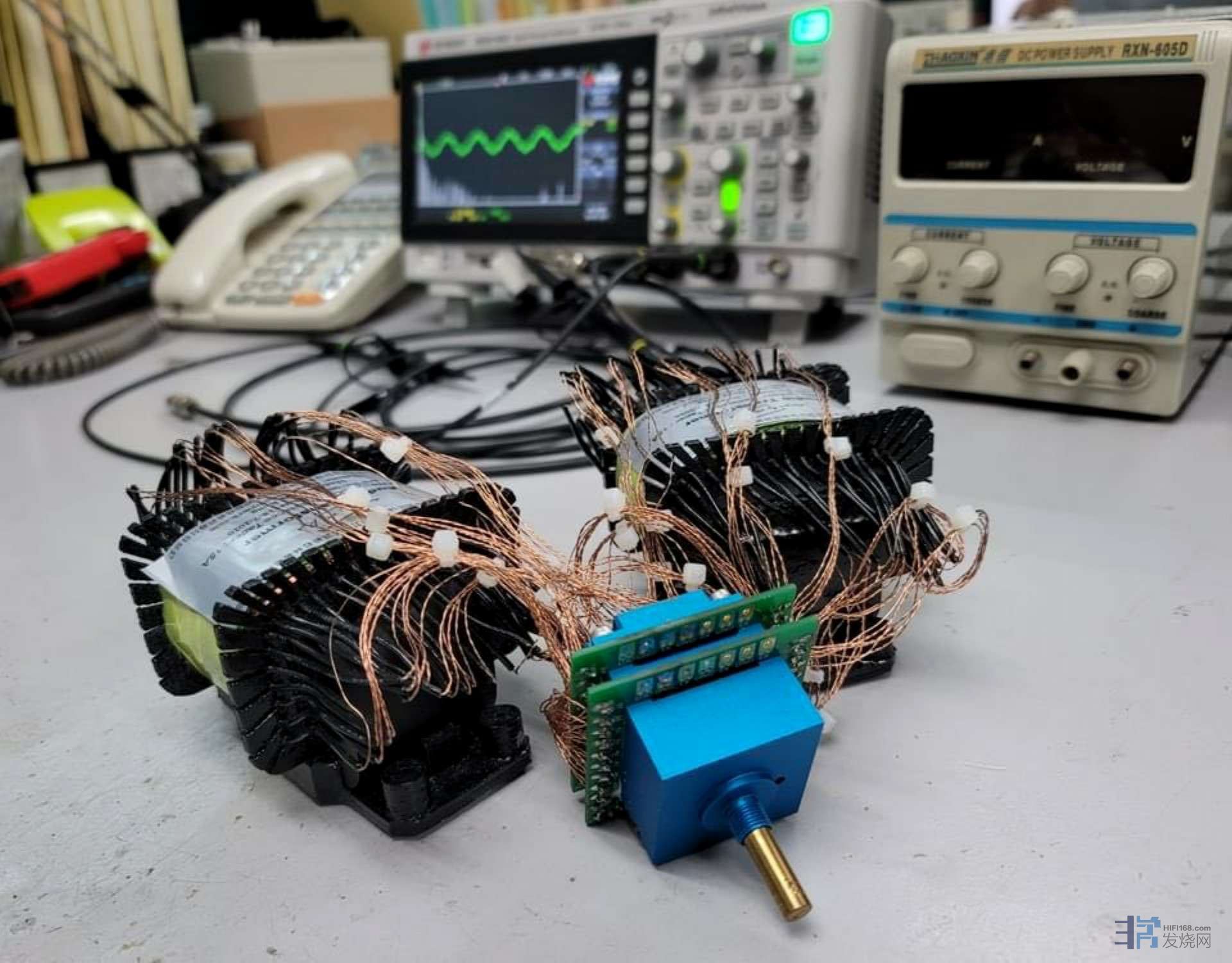

由内部照片来看,PPA-02B也没有想象的简单,平衡输出、输入XLR端子是直接焊接在电路板上,以取得最直接的讯号路径,RCA端子则是用跳线接到电路板上,讯源选择开关也是直接焊接在电路板上,同时还经过一个平衡/非平衡的耦合变压器,再接驳到Gain增益的切换开关上,显然不同的Gain是在「初级」侧有不同的抽头(其实自耦变压器只有一组线圈,所以都抽头都是在同一个绕组上)。59级的音量控制,则是在次级侧有59组抽头,由「音量控制」旋钮的59段切换开关,来进行不同的音量输出选择。背板上还有输出入讯号「RCA/平衡+RCA」切换选择,以及机壳/讯号系统接地切换,考虑非常周详。
此外机内的两枚自耦变压器是以90度角交错设置,这是为了让两枚变压器彼此的电磁干扰可以降到最低的程度;而另外一项很重要的组件,就是59段音量的切换选择开关,这个可是攸关音质的关键组件,在Cello之后几乎没有人能做出高质量的59段切换开关,包括后来的Viola Audio Lab,但PPA-02B的切换开关看来小巧扎实,与音量控制相同的蓝色铝合金发色外壳与镀金成色良好的电路板,都是厂方自行开发制作的,真正「落足工本」,此59段切换开关的质量,也必需要在试听的过程中来验证其表现究竟如何。另外还有一项值得注意的,就是随机附有的包装手提箱看来非常坚固耐用,并有每台PPA-02B在每一个音量位级下的实测失真数据!这可以证明每台PPA-02B的每一只变压器,是经过量测与筛选过,而且厂方对于产品性能是深具信心。

至于59级的音量切换开关质量究竟如何?可以告诉各位朋友,切换音量时毫无任何的切换杂音出现,旋转的触感与音量的变化都是顺畅无比,不得不说这枚59段切换开关的质量真是太好了!这个不只是耗费成本,更重要的是,要「有能力」制作出来如此高质量的切换开关,而且可能用钱还买不到。实际使用,没有音量大一级太大、小一级太小的的窘境,比起段数不足的切换开关音量控制真是好太多了。在试听的最后还要给PPA-02B一个严酷的考验,就是让Mytek的讯号「直入」Classic 405后级进行比较,因为Classic 405是设有输入衰减的音量控制功能,基本上前级不够水平的话,声音都会输给这样直入的方式。笔者原本认为讯号直入Classic 405的声音可能有小小落差,但令人意外的竟然「差很多」,整体的开阔与通透感都消失殆尽,音色虽然中性无染但也失去了音乐活生的感觉,当然,这也有一部份是基于对Mytek DAC来说Classic 405的输入阻抗不够高所致,但也让人见识「一部真正优异的前级是多么重要」。
