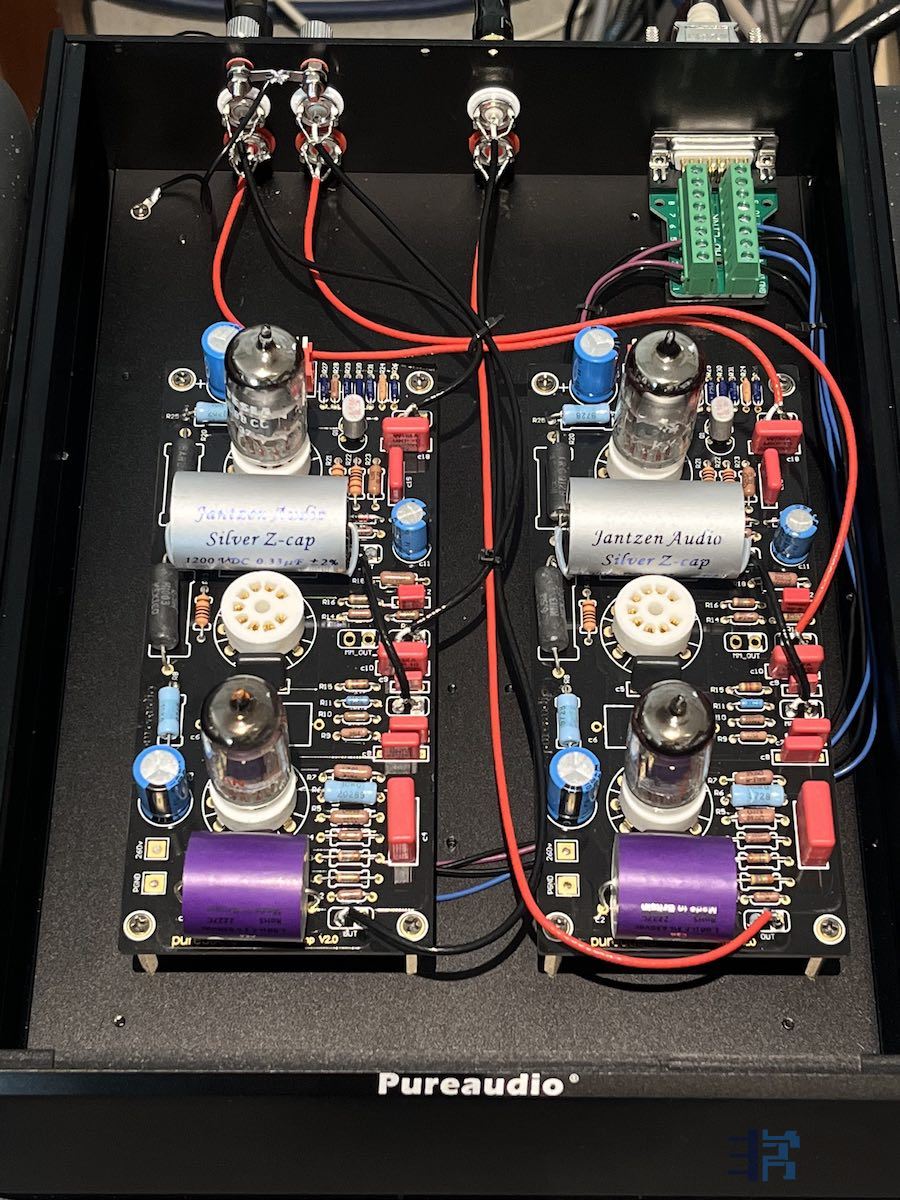

今次这个结构设计自我感觉很完美,正面,侧面,顶部都看不到有螺丝的出现,全部放到底部及背部不显眼的地方了。

        2022年10月份基本定型及完成机箱的生产,并正式推出样机测试,下来就开始整体的调声测试。所以特意准备了三种牌子电容,轮流上线测试,包括英国的Claritycap,丹麦Jantzen以及德国的mcap电容。还在准备了10年前的库存古董胆测试,当然主要是电容对声音音色的影响测试,确定电容后的音色后,胆就可以自由搭配了。
      在不同的电容音色测试对比调试过程中,我还特意采用了SoundDevice 美国专业监听录音机进行录音,录下来的wav文件,可以方便自己带着耳机来对比不同电容之间的差异,当然也可以方便分享给用户欣赏对比。
        在前期测试电容过程中,我发现英国的Claritucap电容有一种很吸引及讨好耳朵的音色,其实就是类似传统的英国声音风格,但高频的分析力很不错,重点是低频量感很好,丰满,有包围感,中频是比较中性的。所以我暂定了Claritycap(CSA)作为输出级电容。
       整体电路结构是包括有MC放大级输出电容0.33uf,以及RIAA输出级电容1uf,通过前段搭配不同的三种牌子电容搭配,我搭建了三套组合样机对比音色,分别:
1,前英国电容Claritycap(ESA)+后Claritycap(CSA)
2,前丹麦Jantzen+后Claritycap(CSA)
3,前德国Mcap+后Claritycap(CSA)
