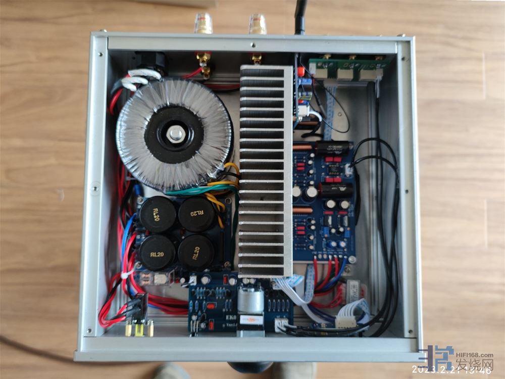

下图为A90的内部图,样机,不讲究,将就着看(最终成品要更好一些)。其中的关键是电源和散热片,这是下面的重点。还有就是用料,这是重点之二。
我的淘宝小店:杰长老耳机音响店

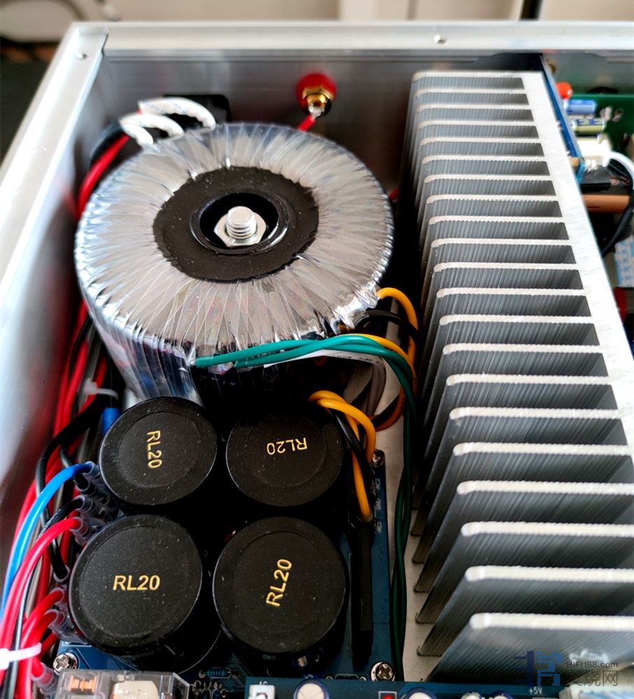

首先是电源部分,变压器是重中之中,滤波电容是其次。不过,很多功放为了省成本,通常都是不够的,能用到200瓦到头了。俺定了一个320瓦的,直接给它加到顶。顺便一说,自己订的那家的变压器厂里的功率是标称功率,非额定功率,实际能承受的输出功率要大很多(上一次为A120订的400瓦环牛,拿回来大得要命(也重得要命),害得我整机加厚了2cm,结果实测了一下,输出610瓦电压才开始降)。所以这次的320瓦我都懒得测了,反正肯定是足够了。
电容的话,一般用一声道10000uf到头了,用6600uf都不少(而且多数是杂牌的)。我的首版样机用的10000uf,觉得低频还可以提升,不够劲。于是加到了20000uf,拿回来一听,果然差距很大,低频和动态提升明显。谁说10000uf够了的!
其实自己一开始只准备做到80瓦的,结果还是狠狠心做到了头,样机一测试功率90来瓦,我很高兴的改成了A90,等电容加上去后,输出提升了,足足100瓦。我还是叫A90,是不是白加了。
不过,没舍得用Elan for audio的滤波电容,用的英国的Nover,对这个价位的来说,已经很夸张了。
另一个重点就是散热片,俺曾经见过7294的集成功放散热用外壳的,而且那个外壳还是很薄的那种。不过其实不只是diyer,很多厂机都这么干。朋友买了一台索尼的功放,30瓦的,用外壳散热。刚开始输出还有30瓦,但几十分钟后就只有几瓦了,没法,温升太高了。A90用了一个也是比较夸张的散热片,连着外壳一起为7294散热。我试机时放了一天的音乐,温度只是温个手。
So,如果你打开A90,你会发现硕大的变压器、滤波电容和散热片,占了机箱的足足2/3。反倒是功放板小小的一块,其它电路都被挤到边上去了。

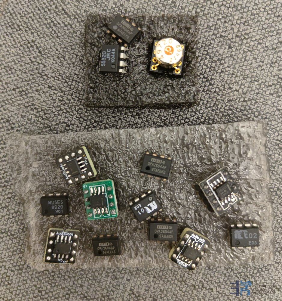

当然,其中的关键是运放,它对功放声音的走向、细腻度等影响巨大!自己前前后后试了七种,有OPA827,OPA627(这两种都是单声道的,需要焊接在电路板上插入),以及OPA2604,MUSES01,MUSES02,MUSES8920以及JRC5532(照片上没有,上到机器里了)。结果相当出乎预料,效果最好的并不是最贵的,也不是某宝上很多功放常常拿来做卖点的那些。这点和自己在A120上实践时很类似,运放并不是最贵的效果就一定最好,甚至也不一定是参数指标最高的就最好(参数党别打我)。我的理解是运放和机器电路需要匹配,与价格和参数可以说关系不大(当然,这里是指运放本身的参数)。当然,还有就是对声音审美的选择,所谓调音是也。
经过初步的试听,有二款芯片入了选,一是OPA627,一是MUSES8920,这两款的声音高度相似,我基本上没听出来区别。总体都非常棒,高频细腻度、中频人声厚度都非常好。但低频却都有一些软脚,弹性和能量显得不够好。就在我以为这是TDA7294的特点,或者说是它固有的缺陷,没法通过运放改善的时候,技术那边推荐我试试JRC5532,而且是强烈推荐。开始我是拒绝的,一是NE5532的不良印象,二是JRC5532实在是太便宜了。虽然比NE5532要贵不少,但仍然是这一堆里最便宜的(大约只有这一堆最贵的1/40)。
但自己却被打脸了,参数指标牛X的、价格昂贵的一堆芯片都没克服的问题,它却克服了。而且,中高频也完全挑不出来刺。我去!这……,参数、价格(要知道IC这类东西是一分钱一分货的领域)贵那么多的运放居然竟然没干过一只最便宜的运放。电子元件可是没什么玄学的领域啊!
除了匹配这个理由,我找不到其它的理由了。总之,俺省钱了,哈哈(幸好不是最贵的最好,否则1980元的价格是没指望了)。
后面自己也查了一下,很多上万甚至更贵的知名名机,从CD到前级到功放,用它的并不在少数。这也从一个侧面说明了它的优秀,以及,堆料并不一定好的结果。

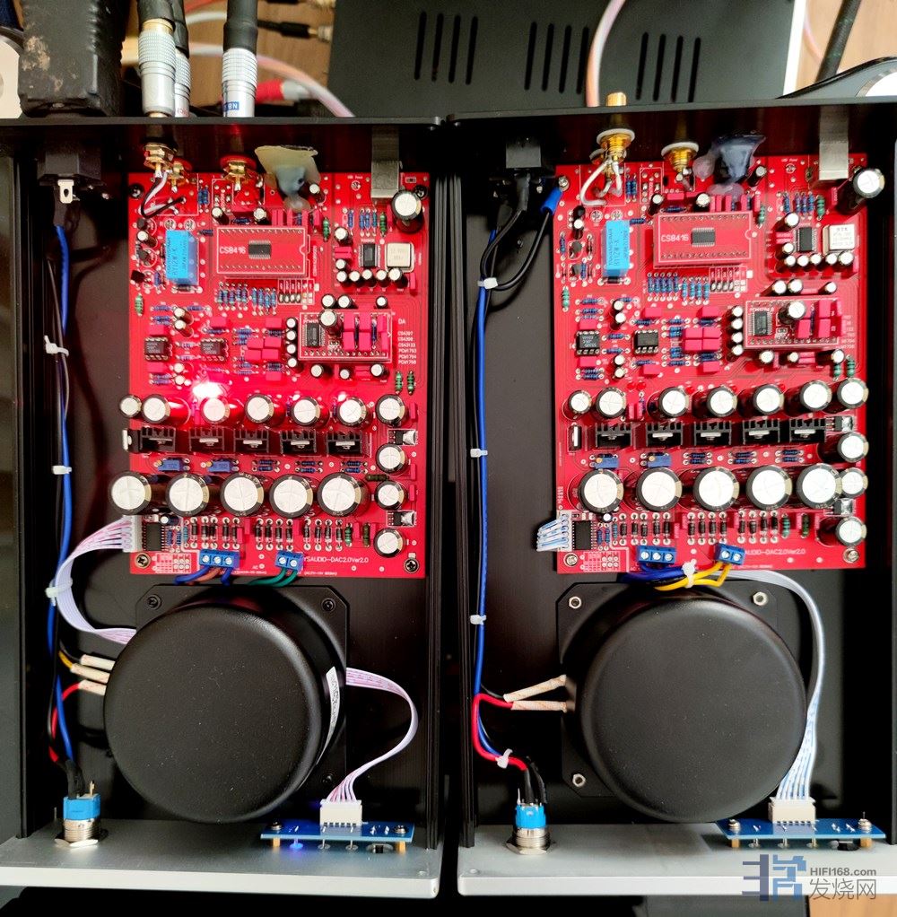

自己现在主要用的是DAC-1解码,很便宜的机器。这台机器电路是相当优秀的,允许用多块解码芯片直接替换(当然,是用一个电路组而非纯芯片),比如PCM1793、1794、1798和CS43122、CS4397和4398,目前用的是CS4398或PCM1794(可惜没有传说中的CS43122可换)。这两块芯片都是属于经典的解码芯片,模拟味和素质都相当不错。其中CS4398的声音动态和声场还是明显比不过PCM1794,不过高频更为秀丽,非常适合于耳机用户。
不过,听了顺耳的声音后,再听自己DAC-1感觉就粗了不少。其中的关键是它用的两片运放是OPA2604,一块是lpf滤波,一块IV放大。据玩过的人说提升空间不少,于是自己也趁着调整环境的同时找了些运放试用,看看效果如何。

一堆的运放,有JRC5532,OPA2604,OPA627,OPA828还有Muses01,Muses02,Muses8920,甚至还有只坑货:89720,排列组合换得我头都晕了,有些声音都记不住了。挑一些我觉得有点印象的说吧。
对了,更换方式如下,用两台同样的DAC-1机器,分别换来对比(俺家里其实还有一台,不过两台已经够了),这样速度快得多,免得受到听觉记忆的影响。试听的乐曲基本都是以古典为主,具体看心情,巴洛克也可以,动物狂欢节俺也喜欢,穆特阿姨的流浪者之歌也很爽。为什么不用口水歌呢,因为俺一向觉得它们的录音过于夸张,有时会让人搞错(比如反高音正常的弄成变亮的,或者把高音偏暗的弄成正常的)。
顺便再一说,DAC-1这台机器不是俺的原创,电路是抬hifidiy上某大神很多年前的。不过俺脸皮薄,不会吹成自己的。PCM1794输出是差分信号,最好的方式是用平衡的方式进行放大,不过这样需要用4块双运放来完成lpf和iv放大,加上需要单端的2块,一共要6块运放才行。也许有机会自己会整台到顶的PCM1794的解码,不过,还是要等另一台解码出来后再决定。毕竟1794玩的人太多,弄不出来新意,也卖不起价了。

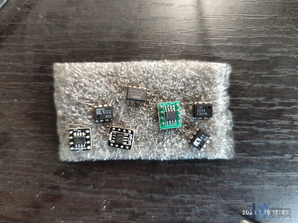

顺便一说,以下打分仅代表个人,分值只是相对值,不是绝对值,特此说明。原始的配置(前一块片子是用于lpf,后一块为iv):
OPA2604+OPA2604,该组合的声音可以说是中中平平,听久了后的感觉是高频有毛刺,低频不干净,下潜一般。这并不是说2064这处片子不好,个人感觉是双2604组合这种方式不好。打分:60分;
OPA828+OPA2604,该组合的低音瞬间干净,高频也变得顺滑不少,毛刺感几乎消失,中频也非常干净。如果说有什么问题,就是动态和低频不够好,低音下潜和双2604基本上在一个水准。打分:70分;
OPA828+OPA828,828这块片子自己在A120上试过,效果非常出色,所以报了很大希望。不过实际出来的声音很让自己失望,高频明显突起,有尖锐感,低频也没有起色。相比双2604只是低频干净一点,但下潜可以说还不如。总之,不是管子参数好声音就一定好(opa828的价格也是相当昂贵)。打分:60分;
OPA828+OPA627,这个组合的高频略好于OPA828+2604,细腻顺滑算是自己所有组合中最好的一批,中频也很干净,低频也很干净,它们的问题出在低频上,动态和下潜都不太够,NS17的低频感觉没出来,如果你不想低频太猛,那这个组合应该可以了。打分:75分;
Muses01+Muses02,这个组合的声音一开始有微刺,但很快没了,估计是新片子所致。它的中低频是最让自己满意的,动态非常好,低频也很扎实,下潜和量感都非常出色,人声厚润程度也优于其它组合,当然,这两个片子也最贵。它的问题是高频略暗和柔过头,解析上也有所不足。总之,名气大的两个组合(OPA828+OPA627)可以说是个性突出,但都不是那么让自己满意。打分:80分;
OPA828+Muses02,这个组合一开始的声音相当让自己满意,高频柔顺低频也好,以致于自己很想把它们做为DAC-1的升级组合,但听了几天尤其是对比下面几组后,发现了问题,它的高频虽然细,但味道很怪,说不出来哪里不好,但就是有点怪味,很可惜。估计是这两个不同厂的片子配合问题。打分:75分;
OPA2604+JRC5532,这是个非常好的组合,高频的怪味完全没有了,高频柔顺也没问题,低频动态、层次也让自己很满意。我试过好几个用OPA2604搭配其它的片子,感觉都差不多。它们的问题是低频,不如Muses01+Muses02这个组合好,总之属于一个相当不错的组合。打分:85分;
JRC5532+JRC5532,这个完全没报希望的组合让自己大吃一惊,它们的声音非常中正,中低频也一样非常漂亮,甚至低频也感觉完全不输于最好的Muses01+Muses02。要知道,这仅是块4元左右的片子,加一起还不到10元,却比最贵的组合强了。如果说有问题,就是高频的顺滑程度不是最好,会微微有点点不够细腻。感觉自己都有些想不通了。打分:90分;
OPA828+JRC5532,其它和OPA2604基本一致,但高频的怪味仍在。感觉OPA828这个片子个性太足,单独用时也是这样,它在自己A90上就感觉一般,但A120上却表现非常好;打分:75分;
本来这样感觉可以结束了,我也将原来的OPA2604+OPA2604改为了双JRC5532。不过,大学同学推荐我试试OPA1642这块片子,据他说非常好。不过这个片子是贴片的,需要买焊好的贴片转直插的才行。不过就算加上转直插的电路板后价格也就9元,于是买回来试了试。
OPA1642+JRC5532,这个组合开声就给了自己惊喜,高频低频都相当让人满意。为了确保自己记忆没问题,我又对比了双JRC5532组合,然后发觉它们在中低频上完全一致,但高频上更为细腻一点。总之,这是个非常让人满意的组合,目前还没有挑出什么刺来。打分:95分;
预告,自己又买了两块OPA1612,想看看这个系列的组合能否够自己惊喜。但感觉上面这个组合已经非常理想了,已经完全打开了DAC-1的潜力了。总之,价格最便宜的运放,效果让自己最满意。这个世界真是玄学的胜利啊,哈哈。
