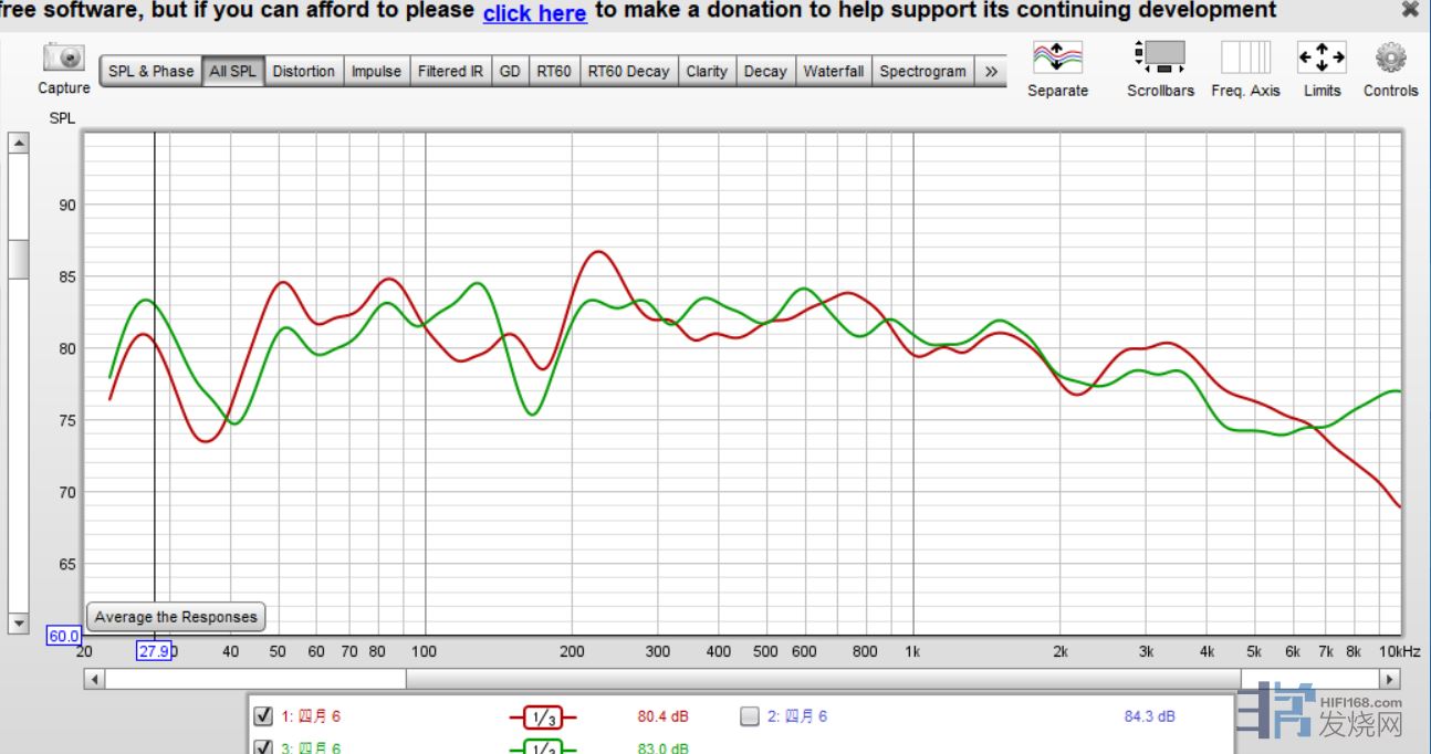

玩到这里,这个主题也该到收尾的时候了。虽然自己房间仍然有一些问题,但是,总体自己感觉已经可以了。我也会在后面慢慢的再测和再调整,以达到更理想的听音效果。
这一个多月,随着环境的改善,器材的声音也越来越理想了。自己亲身体会到环境的重要性,也通过实践学习到了很多的知识,在此隆重感谢大家的支持尤其是交响无际大神的无私指导!随着环境的改善,我的器材也变得越来越”敏感“了。原来不突出的唱片相位的区别,现在居然可以轻松区分了,甚至,连房间里放3只纸箱还是6只纸箱,也能听出明显的区别了。我在这里放了一首对比,大家可以去听听:
https://www.ixigua.com/7221535996754690615
我也会在近期上正反相的对比,大家可以去听听,看看这些玄学对声音所带来的影响是否是可以听出来的。自己的感觉是器材一旦调试好了,很多科学党称之谓玄学的作用就出来了。正如交响大神引用的国外某位声学博士的话,比人耳更好的声学仪器还没有被发明出来呢。很多所谓玄学,只是没有理解透科学或不相信自己和别人罢了。
一个多月搞环境的一些总结和心得,希望是正确的,欢迎大家讨论和指正!
1. 房间小了,就不要玩大箱子(是指低频下潜低的,而非简单的大和小)。个人的看法是房间小了,低频的衍射和干涉就会变得极其严重,在这种情况下,不管如何处理声音都好不了。最简单的办法就是舍弃一部分低频表现,反而是小房间听到好声音的最佳办法(没有低频,也就没有问题了)。具体多大房间买多少下潜值,个人的看法是现在这个房间到40Hz正合适,再低都有些放不开了;
2. 声学小房间,主要是吸音尤其是低频的吸音,至于中高频,因为有窗帘、地毯、家具等的作用,一般不用管;
3. 音箱两侧吸音就好了,不需要特别进行扩散处理,反而容易导致声场过窄的问题;
4. 音箱后面及听音位后面在吸音足够前提下再考虑扩散;
5. 房间四个角需要放置低频陷阱,其它位置看需要放;
6. 网上的吸音材料的摆法大多是错的,嘿嘿。
