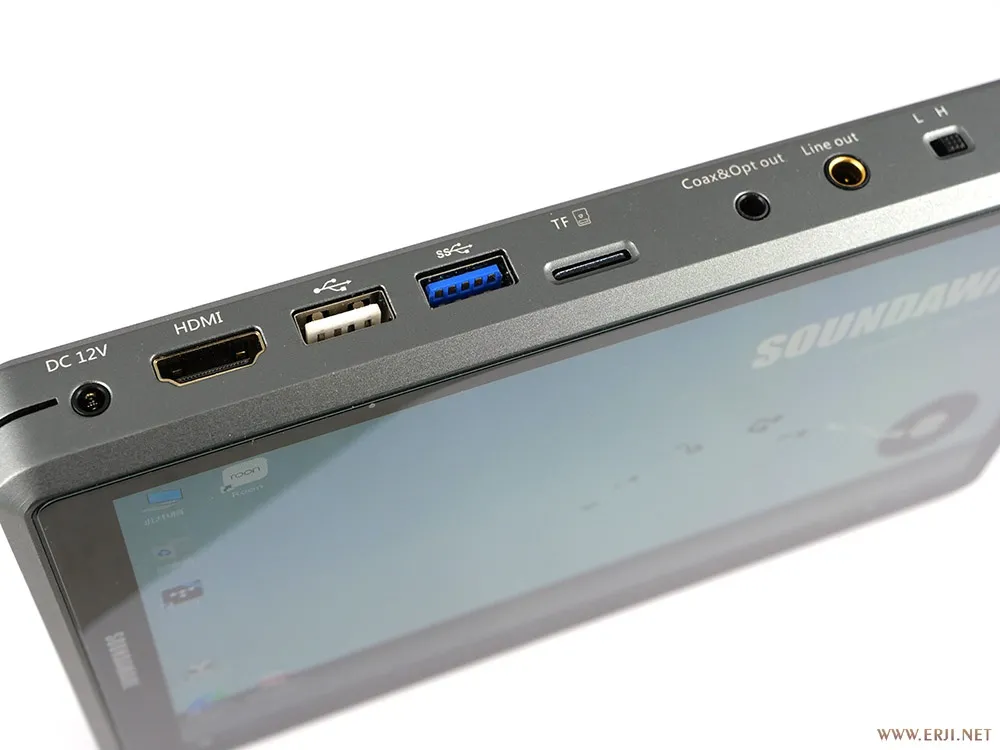

首先要说明,MR2的供电范围是7V ~12V,但是因为电源座的原因,我们推荐是9~12V。
因为通过电源口最大的用电功率<30W,一般在边充边用时在25W左右。在7~10V基本都能达到25W,但是在12V时电源效率在下降,会掉到22W左右。
但是如果电压过低,会导致电流过大,对电源插头的品质要求极高,低压时高达近4A,所以建议供电范围是 9~10V。
在选好电压后,就是选电源头,电源头的规格为:DC3.5*1.35公头,一定要买耐高温,高品质的电源头,内芯是正,外芯是负(这是标准接法),供电是DC 9~10V。
这些确认后就是电流了,正如上面所说,电流当然越大越好,但是至少要能够稳定跑满3A,否则可能出现充电极慢或充不进电的尴尬情况。
现在很多DIY电源标的是5A甚致更高,但是实际上,无法长时间稳定跑满3A,因为过热,这是要非常注意的,曾经我们用某台湾知名品牌5A电源,供电给HILO,因为过热,差点外置线电过烫发生人身安全事故的情况,电源DC线都烧融化好几根,这点要特别注意!!!
