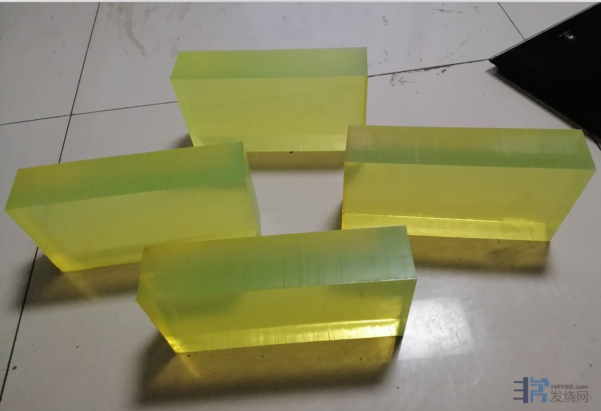

把线托更换成 聚氨酯材质  有弹性 绝缘 重量相对轻
秤一下

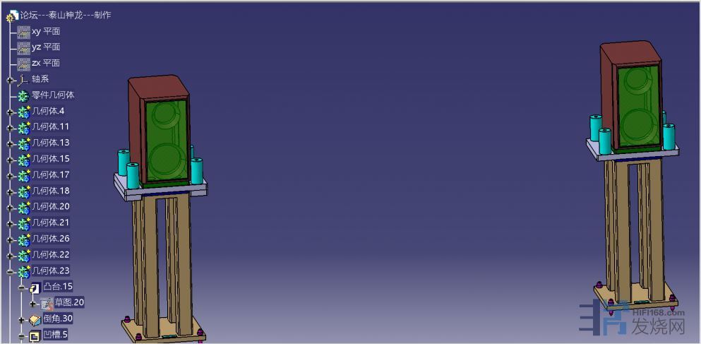

书架箱脚架一直以来 都需要时效 ,今天给书架箱的黑武士脚架作了一下人工时效
同时给 黑武士脚架 避震钉上增加了一个避震托板,(很多烧友使用音箱底部与避震钉直接接触)
但更好的接触是书架箱与避震托板100%接触而避震托板与脚架座之间用避震钉接触
分解如下:
脚架座
安装避震钉
安装避震钉  (下部)定位板
安装避震钉帽
149#
设计的安装避震钉  (上部)定位板与避震托板
有孔的是上部定位板没有孔的是避震托板
给脚架上的避震钉 安装(上部)定位板
给脚架上的避震钉 安装 避震托板
避震托板重量秤一下 12公斤
150#
黑武士脚架改造后的整体效果
