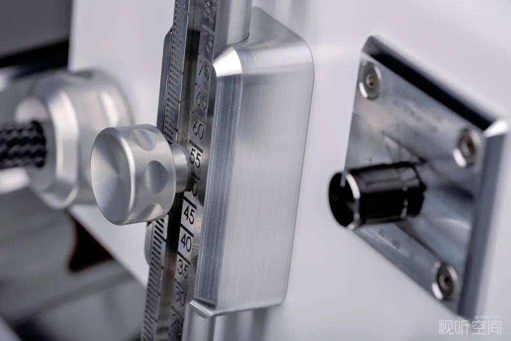

重建时域校准系统
时域校准技术,是Wilson Audio贯穿数十年产品研发的核心技术根基之一。它的核心作用,是可根据实际聆听空间与环境条件,精准校正不同单元之间的相位差与指向角度,确保全频段喇叭单元发出的声音,能同步且精准地抵达听者的耳中,从根源上保障声音的真实性、整体性与频段衔接的一致性。依托这套技术,用户可以根据听音空间的大小、聆听位置的远近灵活调整声学表现,无论空间条件如何,都能获得适配性极强的最佳音效。这也正是我们过往聆听Wilson Audio威信音箱时,总能感受到精准声音定位、扎实清晰的结像、干净通透的低频与开阔立体音场的核心原因。

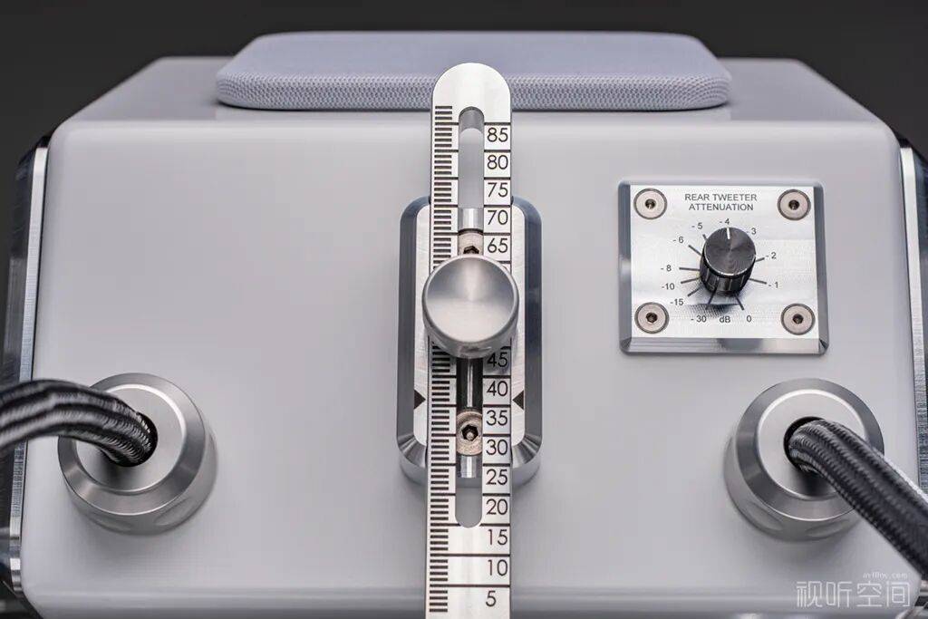

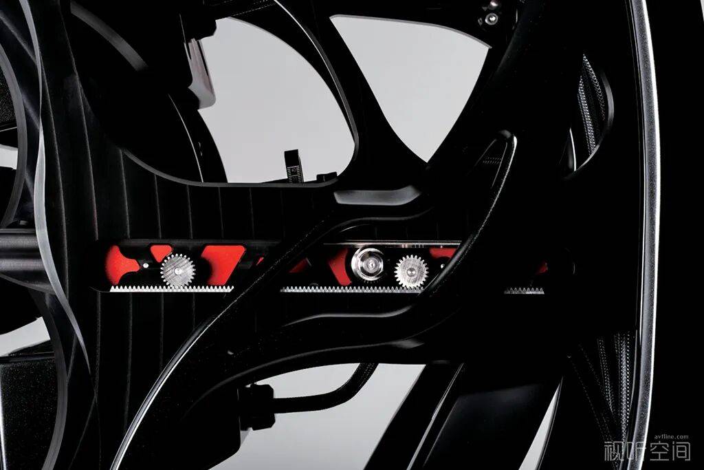

▲ 时域校准装置采用“雪橇齿轮”运行的结构,结合调节旋转凸轮握把即可轻松调整模组的时间校准参数
▲ 后置RFT环境高音的时域校准装置
过往的时域校准系统虽然科学且经过长期市场验证,但随着品牌旗舰产品线不断迭代升级,原有校准装置的结构也随之愈发复杂,一定程度上提升了调校门槛。而这次全新发布的Autobiography「自传」,厂方做出了一个极具魄力的决定——对时域校准系统进行彻底的重新设计,这绝非在原有成熟系统上做局部优化,而是一次完全推倒重来的底层重构,这也是这款新旗舰最让人意外的一点。
▲ 模块化校准结构由定制化滑轨+凸轮锁紧
和此前几代旗舰搭载的时域校准装置相比,这次应用在Autobiography「自传」上的全新系统,将设计重心完全放在了“极致精确”与“降低易用门槛”两大核心维度上:它彻底摒弃了传统“钉脚+滑块”的组合调节方式,操作流程变得更简便快捷,无需复杂工具就能完成精准调校。可以说这套全新的时域校准装置已经和音箱本体完全融为一体,在结构层面直接压缩了不同喇叭单元之间的不必要间距,让点音源的声学表现更趋近完美,同时也让整箱结构变得更紧凑精巧,这也正是Autobiography「自传」的体型没有WAMM那般庞大的核心原因。

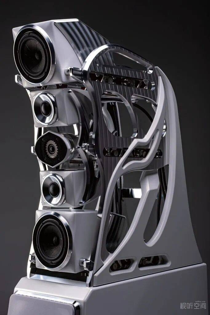

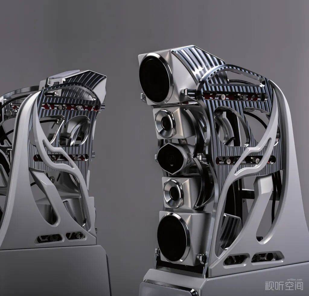

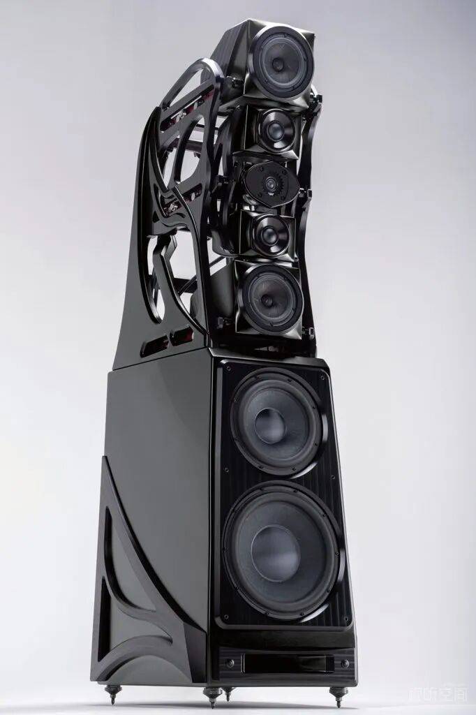

Autobiography「自传」的箱体依然延续了Wilson Audio标志性的上窄下宽经典造型。上部的龙门架结构采用5路M(MTM)M阵列架构,也就是“中音-(中音-高音-中音)模组-中音”的哑铃式点音源结构,下部独立箱体则搭载12英寸与15英寸口径的低音单元各1只,再加上后置的辅助高音单元,整箱一共配置了8只喇叭单元。尤为值得一提的是,这8只单元没有任何一款直接沿用WAMM或Chronosonic XVX的成熟设计,全部是由Wilson Audio全程深度参与研发的专属定制单元。

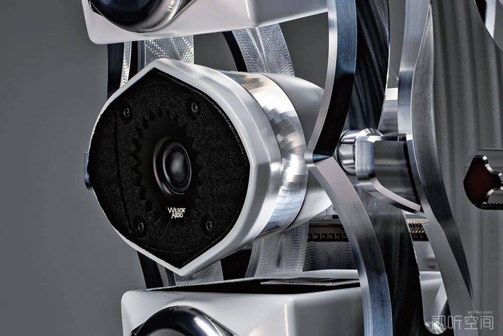

▲ Autobiography 搭载的这只前置1英寸CSLS高音单元,其频响上限拓展至36kHz(±2dB)
我们重点关注到Autobiography「自传」搭载的这只前置1英寸CSLS高音单元,它的高频延伸表现比WAMM所用的高音单元更进一步,频响上限直接拓展至36kHz(±2dB),对于软球顶丝膜高音而言,这已经是行业内登峰造极的水准了。
▲ Autobiography 搭载的后置RFT环境高音,集成0到-40dB无级衰减

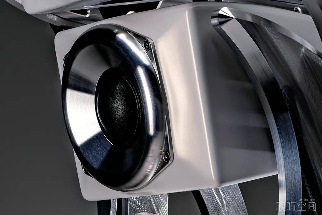

除此之外,Wilson Audio过往几代旗舰音箱,始终沿用7英寸+4英寸的双口径中音单元组合,而这次Autobiography「自传」做出了调整,将传承多年的4英寸中音单元替换为2只2英寸软球顶搭配专属波导扩散器的中音单元,并与前置CSLS高音整合为一体化模组,上下两端再搭配全新开发的7英寸PentaMag花瓣式钴磁中音单元。这一设计直接拉高了1英寸高音单元的分频点,大幅减轻了单元的工作负担,让它可以更纯粹地专注于高频段的精准重播;同时也让不同单元之间的物理间距进一步缩短,让哑铃式点音源的结构衔接更紧密,相位表现更优异。

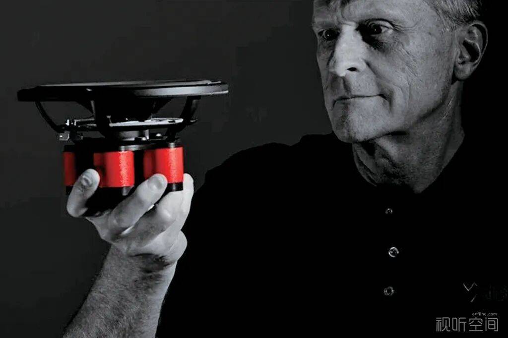

▲ 为 Autobiography 开发的进阶版本7英寸PentaMag五磁体中音单元
全新开发的7英寸PentaMag花瓣式钴磁中音单元,也和此前旗舰使用的QuadraMag四磁体7英寸中音单元有着本质区别,它采用五枚AlNiCo铝镍钴磁铁组成磁路系统,直接拓展了中音频段的频响下限,让中频的密度与延伸性都得到明显提升。和WAMM相比,Autobiography「自传」的低音箱体体积有所收窄,但依然保留了12英寸+15英寸的双低音单元配置,低频下潜保持在18Hz的旗舰级水准。
▲ Autobiography 用上全新的2英寸软球顶搭配专属波导扩散器的中音单元
可以说,Wilson Audio这款全新旗舰,整体高度略有降低,箱体体积也同步缩小,外观上显得更紧凑精巧,核心的频响表现却反而实现了进一步拓展,在更小的物理空间里实现了声学性能的越级提升。

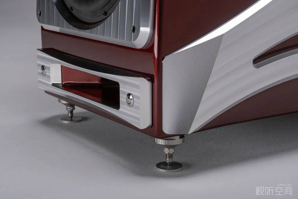

▲ 进化到快拆式前后可调的前后互调倒相孔,玩家可结合自身喜欢适配不同房间的低频反射特性

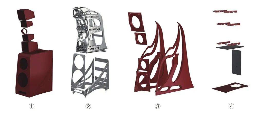

长期以来,Wilson Audio始终以自研特殊箱体复合材料见长,擅长根据不同部位的声学需求,将多种特性各异的材料精准组合应用在箱体的对应位置。而这次Autobiography「自传」所采用的箱体材料组合种类,达到了品牌创立以来史无前例的规模。其中包含多款高密度酚醛复合材料——包括全新登场的H材料、全新的内阻尼约束层V材料,以及品牌经典的X材料,同时还加入了碳纤维、航天级铝材、不锈钢、铜,甚至黄金等特殊材质。所有材料的选用都严格对应箱体不同部位的振动特性,每一种材质的叠加都具备明确的声学功能指向,绝非无意义的堆砌。
① 以第三代X材料用于制造中音和低音箱体 ②上部龙门架则由航天铝合金构成主要的力学支撑结构 ③H材料运用于龙门架立柱、龙门架局部侧板、中音箱体模组前障板 ④ V材料应用于每个喇叭模组的箱体和模块接口

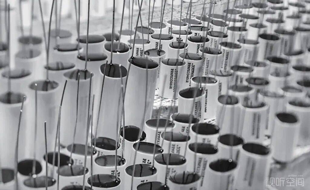

箱体结构的迭代、定制单元的全面更新,直接带动了分频点参数的系统性调整,这也意味着Autobiography「自传」的分频器必须进行从零开始的全新设计,品牌在电路架构、元件选型与最终调校上投入了远超以往的研发精力。它不仅延续了Wilson Audio标志性的无PCB纯手工点对点焊接工艺,核心元件也完成了重磅升级,搭载Wilson自家独家研发生产的Rel-Cap Audio CapX-WA铜箔电容,元件精度被严格控制在±0.1%以内,从根源上保障了左右声道的声音一致性。同时,这款新旗舰的五路分频各自配备了完全独立的分频电路,再依托整机成熟的物理时域相位调校能力,分频器无需再加入过多额外的相位校正补偿电路,既简化了信号传输路径,也最大程度减少了信号在电路中的不必要损耗,让声音的纯净度进一步提升。
▲ 专为Autobiography全新喇叭单元特性定制的Rel-Cap AudioCapX-WA铜箔电容由Wilson自研并且在自家工厂生产
