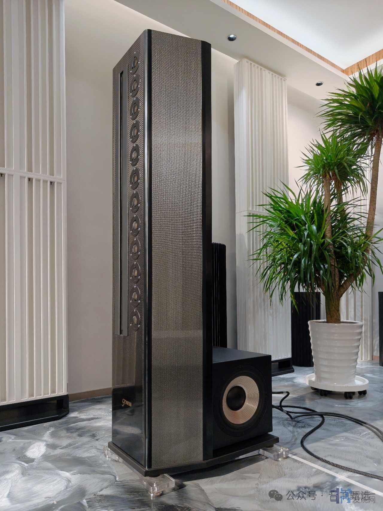

所以Genesis的线阵中高音架构正是基于《声学理论》做出的最优化设计。此前Genesis推出可全定制饰面的准旗舰Fortè飞天扬声器,延续旗舰四件套PRIME的前身GI同款单元配置,却一改分体独立低音的设计,每只箱体底部整合内置双12英寸有源伺服低音单元,兼顾一体化摆放与顶级单元素质。

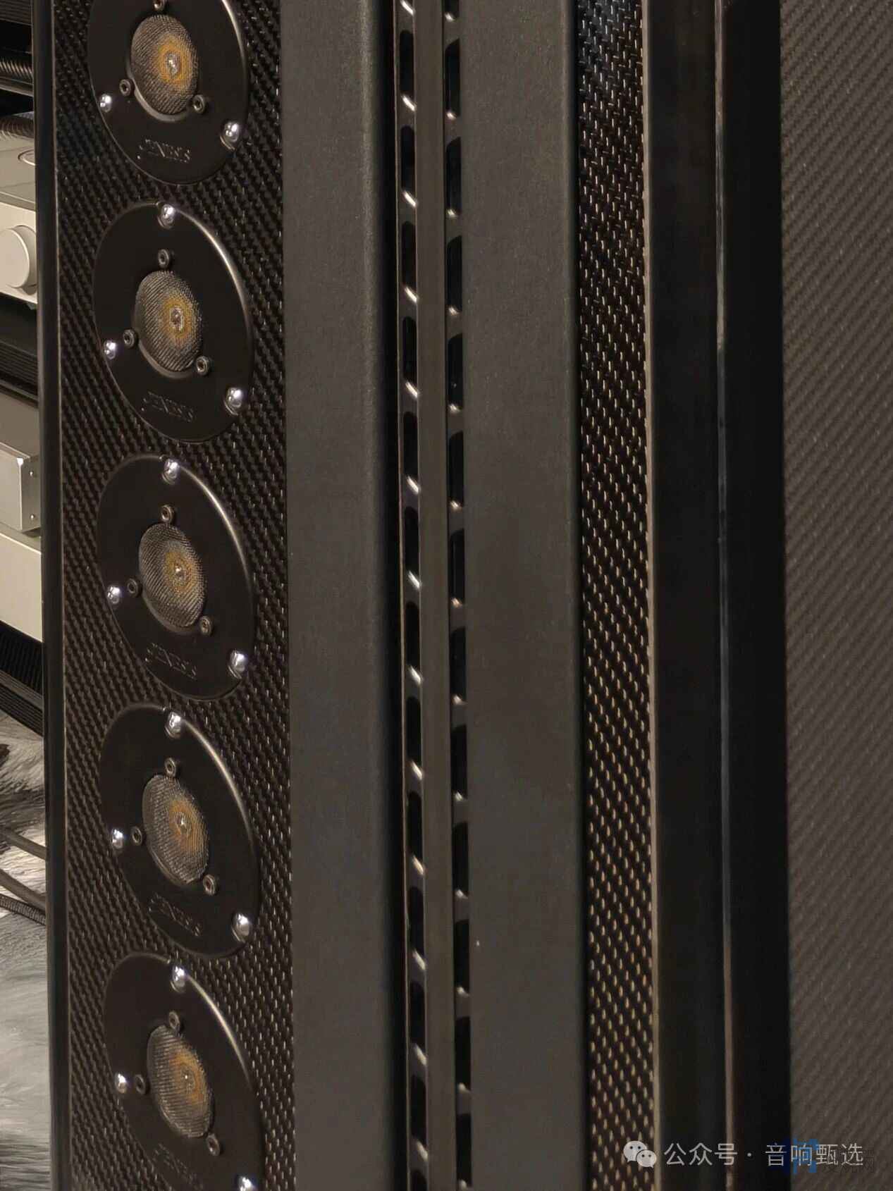

Genesis Fortè外观上它延续品牌标志性屏风式竖列单元布局,乍看和静电、平面屏风音箱外形相似,实际上却完全是Genesis独家声学方案。每声道的中高音线阵列由一条48英寸前后双向发声带式中音,而高音频段与其他带式单元的组合也不一样,高频并非长条状带式高音发声,Genesis Fortè高音阵列搭配12颗前置、3颗后置合计15枚GR3T环形辐射带状高音组成,覆盖120Hz至40kHz超宽频段,近乎达成声学理论中理想线音源标准。
GR3T环形辐射带状高音不同于普通球顶高音,是Genesis自研6mm环形辐射的带式高音,延伸轻松突破20kHz,通透细腻,也被业内誉为顶级高音单元之一。如此一来,后置高音搭配双向发声中音,整条48英寸长的带式中音可以前后发声,就可借助扬声器后面的墙面反射,发出多层次自然声场,轻松模拟音乐厅独有的三维纵深与舞台包围感。

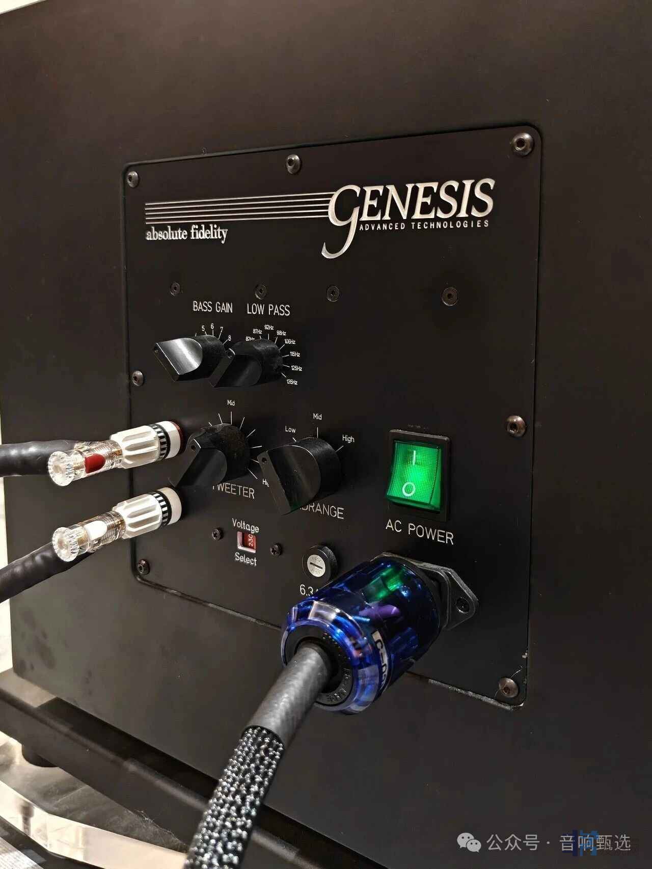

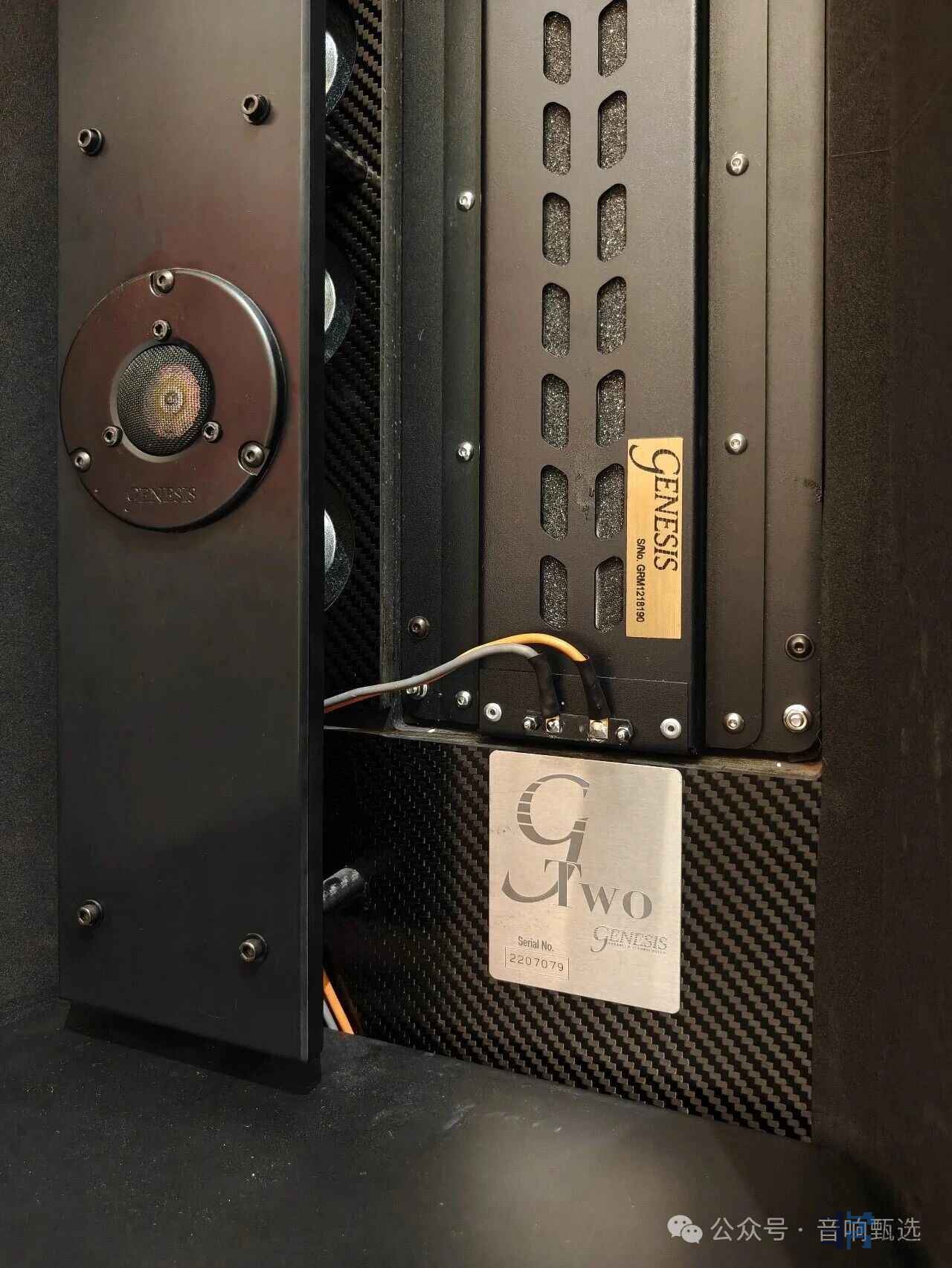

光顾着说Fortè线阵列带式中高音的声学优势了,上面都没有说它的低音。每只Fortè扬声箱体底部整合内置双12英寸有源伺服低音单元,120Hz以下低频由这两只12英寸超低音发声,低音的能量和规模感就无需再提了,它还帮你省了功放。

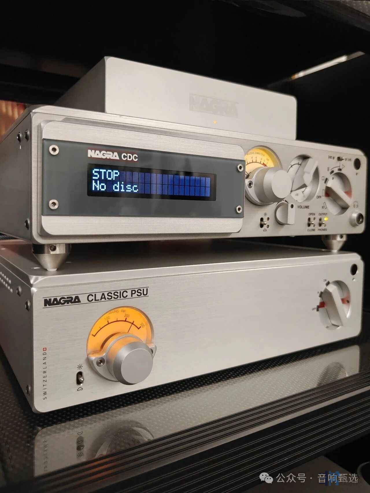

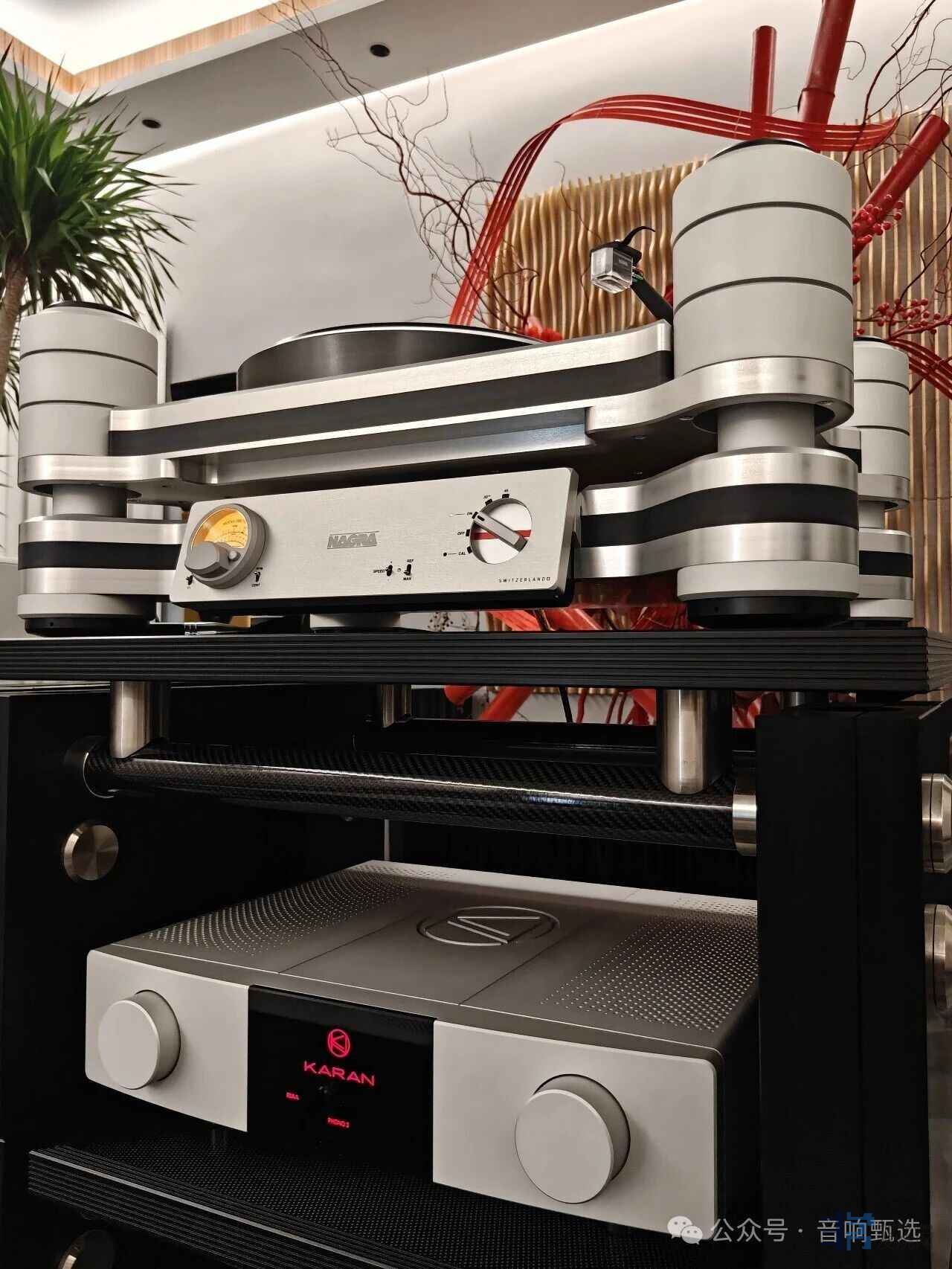

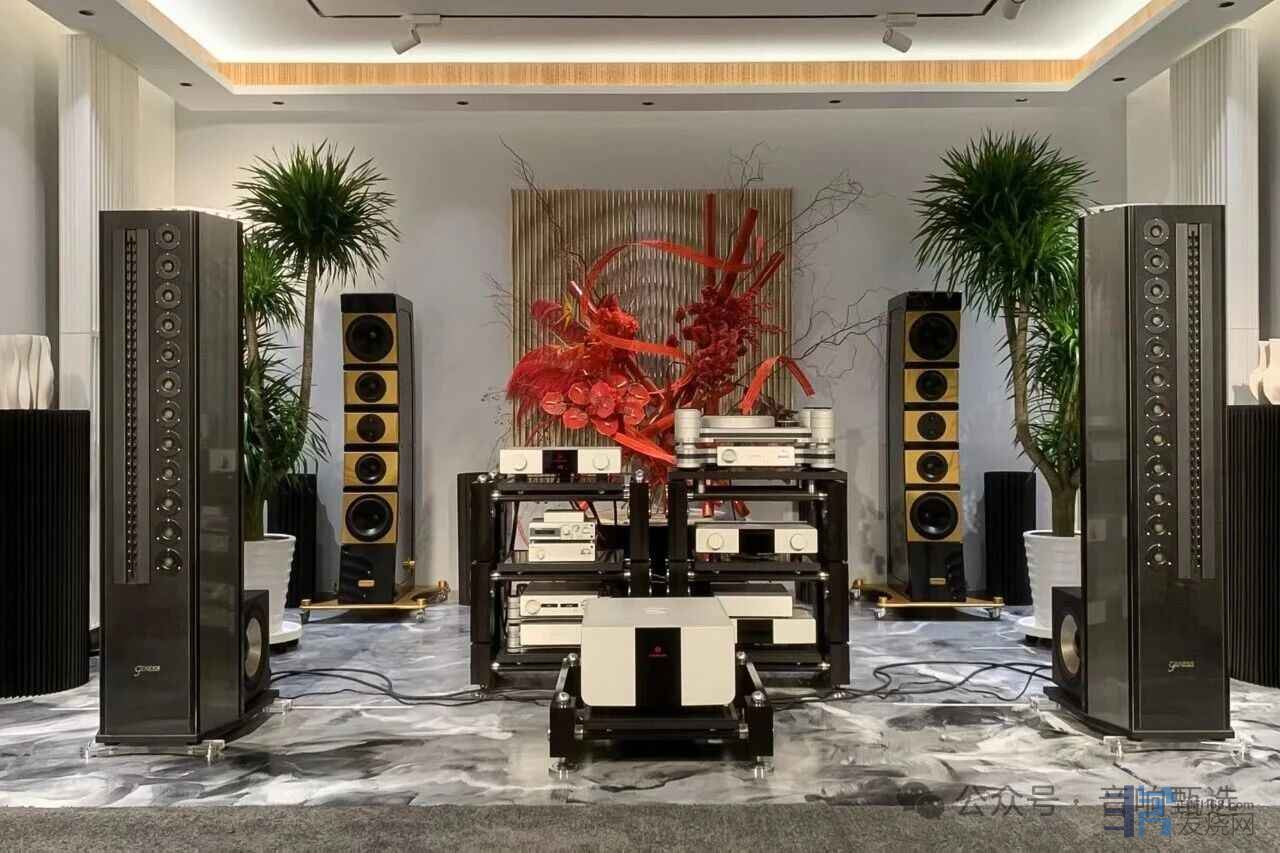

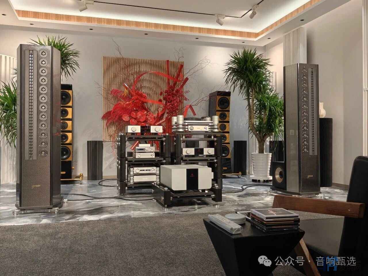

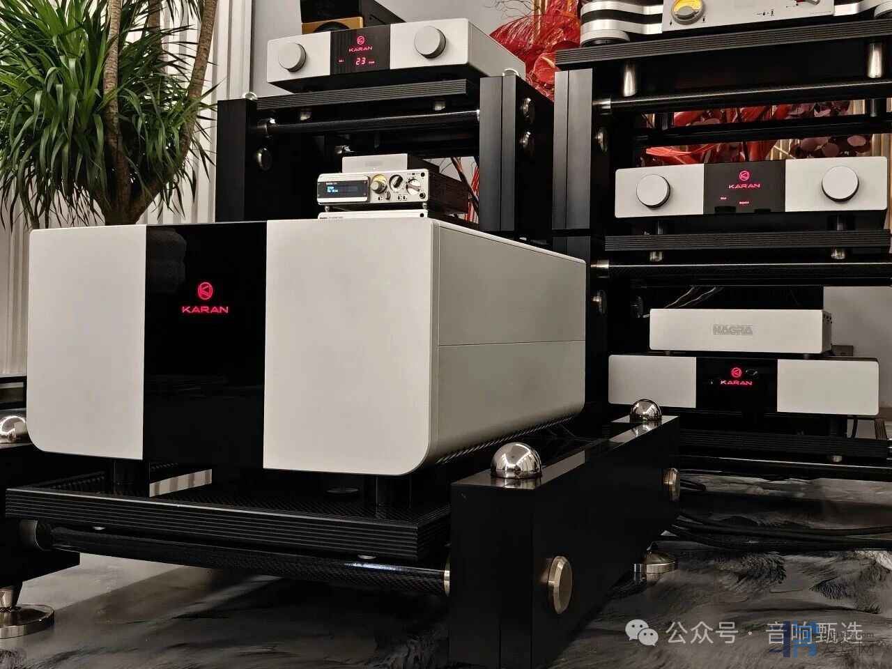

最近一次试听,是在位于广州市海珠区新滘中路88号海珠同创汇南五街的威傲音响新旗舰店,在他们一楼的大试音室听。整套演示系统模拟和数字音源兼备,音源由全套NAGRA构成,模拟音源为NAGRA金版Reference黑胶唱盘+KARAN PHONOa 唱放;数字音源则有NAGRA Streamer 串流播放器、CD 机使用NAGRA CDC、HD DAC X 解码器以及ClASSICPSU电源。信号放大环节选用KARAN佳龙大师系列LINEb前级搭配POWERa STEREO立体声后级,专门驱动Fortè的中高音阵列,而飞天箱体内的双12英寸伺服低音单元独立有源工作,分工清晰完整。
整套系统轮番切换黑胶、CD、串流三类音源,我选用NAGRA两张同源母带专辑搭配对比聆听。模拟音源使用NAGRA 70周年纪念专辑45转双碟装黑胶,这试音碟由加拿大发烧厂 2xHD Fusion发行,传奇的Bernie Grundman完成母盘刻片,交由加拿大魁北克Le Vinylist工厂压制45转200g重胶;数字CD与串流则选用NAGRA与2xHD合作的《Audiophile Analog Collection Vol.1模拟天碟第一号》 CD,而串流音乐使用与CD一样的高码率串流文件。这些录音全部源自原厂开盘模拟母带录制,两种专辑录音风格各有侧重,三种载体音色特质区分鲜明,用来考验Genesis Fortè的还原能力再合适不过。

先听模拟音源,使用NAGRA金版Reference黑胶唱盘,播放品牌70周年纪念专辑45转200g重胶版本。整张纪念专辑曲目跨度极大,收录Bill Evans极简钢琴三重奏、Louis Armstrong醇厚人声铜管,还有单麦克风一次性录制的《The Soldier’s March》,囊括爵士人声、古典铜管、动态打击乐,录音空间层次复杂,乐器泛音交织丰富,十分考验整套系统诠释模拟介质温润活生感的素质。
当然,此时试听使用的是45转200克加厚胶, Genesis Fortè飞天同样能感受到200克厚胶加45转盘面承载更多细微音乐信息,动态余量、泛音完整度都远超常规33转普通黑胶唱片。又将NAGRA金版Reference黑胶唱盘极其寂静的声底、极佳的瞬态和动态轻松还原。加上全线阵列单元均匀发声的先天优势,人声密度、铜管光泽、钢琴泛音袅袅,也就是说高音上面还有高音,还留有非常大的“上升空间”。更别说还原乐手换气、手指触键、吹奏时嘴唇细微震动,黑胶唱片那种富有余量的中高频以及连贯线性的低频在“飞天”上呈现得淋漓尽致,模拟音源独有的生命力被完整呈现。
再对比下CD。当然,这里并不是比较CD机与黑胶唱盘的优劣,而是听听两者的声音趋向。使用NAGRA CDC CD机,播放《Audiophile Analog Collection Vol.1模拟天碟第一号》实体CD版本。CD介质与生俱来的低底噪(不是录音底噪,是没有黑胶炒豆声)、干脆利落瞬态响应,听起来非常干净,和黑胶温润松弛的听感形成比较鲜明的反差。KARAN POWERa STEREO立体声后级充沛的电流储备加持下,碟中大动态打击乐片段起落干脆利落,铜管气流起伏、人声齿音、琴弦细微震颤线条干净分明,不存在多余拖尾、浑浊。

最后听听串流音乐。使用NAGRA Streamer串流播放器,搭配HD DAC X解码器与CLASSIC PSU独立线性电源,播放《Audiophile Analog Collection Vol.1模拟天碟第一号》同样16bit/44.1kHz串流音乐。Genesis Fortè飞天扬声器声底中立通透、毫无染色,能完整还原数字音源的原生特质,对比之下很容易分辨:平台普通16bit/44.1kHz抓轨文件,声音密度确实不及实体CD;唯有唱片官方提供的高解析、DSD规格音源,才能将这种差别拉近或者超越CD。倘若不将三种载体同场AB比对,普通发烧友其实很难察觉这类细微密度落差。

每声道有3颗后置GR3T环形辐射带状高音
