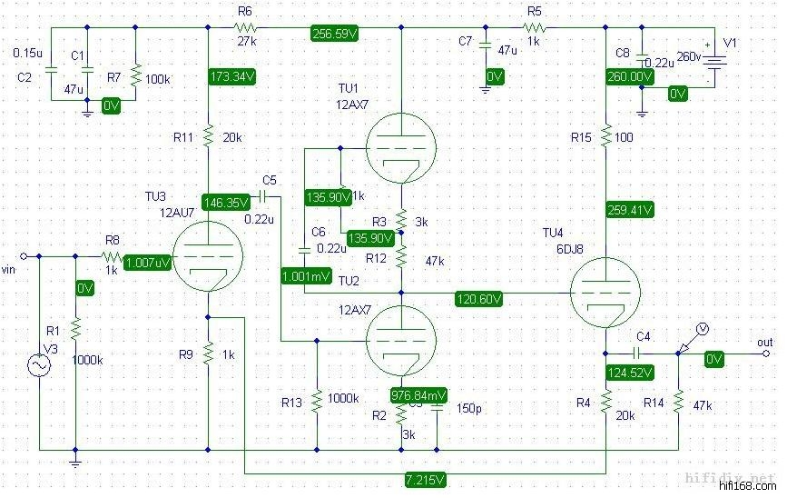

CAT线路
线路图。电阻除了最后的输出电阻,用510K-1M,其他都一样。

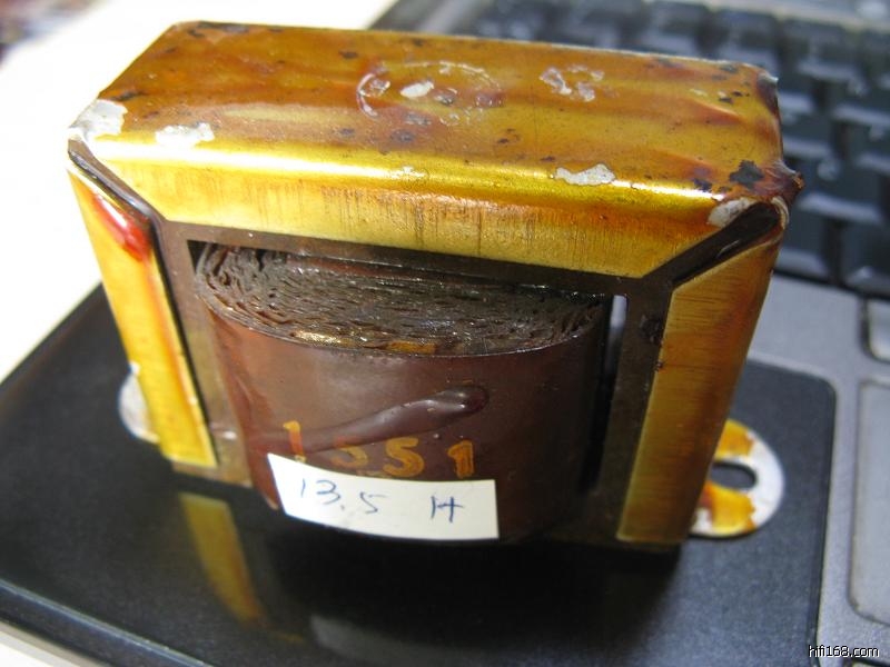

扼流圈
刚找了,用万用表测是13.5H,编号1551。线径不粗,估计50mA没问题,CAT的电流很小,不到20mA,肯定OK。
